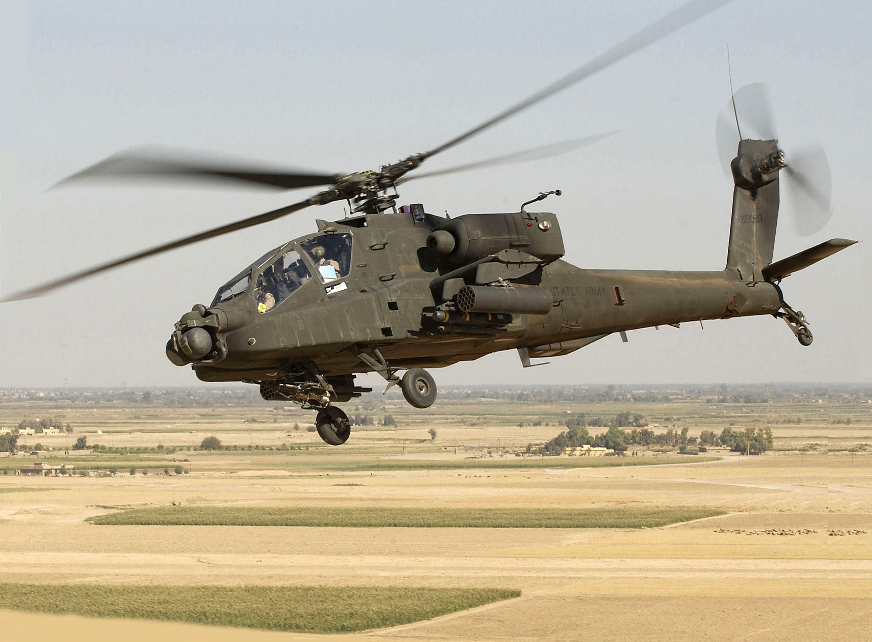

لعبت الصواريخ المضادة للدبابات المطلقة من الطائرات ثابتة الجناح او متحركة الجناح دورا هاما في اغلب الحروب الحديثة حيث لعبت دورا هاما في حرب اكتوبر 1973 في صد تطوير الهجوم المصري الذي تم في 14 اكتوبر حينما سلحت اسرائيل – بمساعدة حليفتها الامريكية – طائرتها الهليوكوبتر بصواريخ مضادة للدبابات من طرازي ss-11 و احدث ما في الترسانة الامريكية في ذلك الوقت TOW .

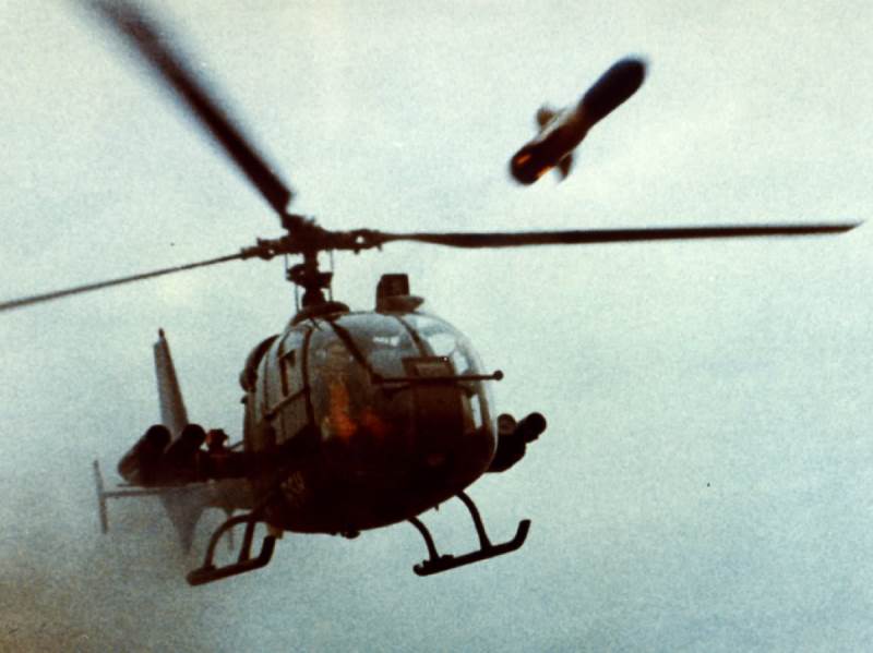

ايضا كانت حرب لبنان في الثمانينات مثالا اخر على اهمية تلك الصواريخ حينما استطاعت سوريا تهديد الارتال المدرعة الاسرائيلية بطائراتها الهليوكوبتر من طراز جازيل المزودة بصواريخ الهوت الفرنسية .
لكن الاستخدام الابرز والمكثف لتلك الصواريخ كان في حرب الخليج الثانية 1991 حينما استطاعت الهيليوكوبترات الامريكية - على حسب قولهم - تدمير ما يقارب من 500 دبابة عراقية والعديد من ناقلات الجند المدرعة والعربات العسكرية طبعا في ظل سيطرة جوية كاملة للحلفاء مع خسارة هيل واحد اباتشي .
لكن مثلت حرب غزو العراق في 2003 ضربة اليمة بسقوط 31 هيل اباتشي في المواجهات الحضرية عن طريق نصب الكمائن العراقية للهيل مع اسر واحدة من هذة الطائرات – دمرتها القوات الجوية الامريكية لاحقا مما رفع العدد الي 32 هيل مسقطة في غزو العراق .
لفترة طويلة ظل الصاروخ الامريكيHellfire متربعا على عرش الصواريخ المضادة للدبابات المطلقة من الهيل بقدرته العالية على الاختراق والتي قدرت من 1300 الي 1500 مم ومداة الكبير الذي يصل الي 8 كم .بالاضافة الي سرعتة العالية 1.3 ماخ .متعددة فمنها الليزري والميلليمتري برادار الاباتشي .

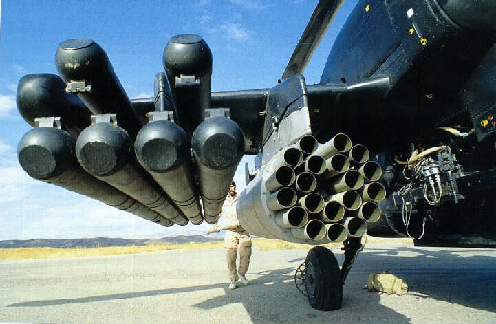

سنبدا بالجانب الروسي :الصاروخ:VIKHR
مثل هذا الصاروخ اول تعادلا روسيا –او تفوقا على حسب بعض المصادر - في المدي النهاري للهيل فاير الامريكي .حيث يصل مدي هذا الصاروخ الي 8 كم ويزداد المدي الي 10 كم لو اطلق من طائرة ثابتة الجناح – وفي بعض المصادر الاخري يقال ان مداة من 8-10 كم - .
ينخفض مداة الي 5 كم ليلا !!!
توجية الصاروخ ليزري اعلي من سرعة الصوت مزدوج الاغراض لمهام الجو ارض و الجو جو .
هو يوجة في بداية الاطلاق توجية راديوي ثم يتم توجيهة بتقنية ركوب شعاع الليزر .
يصل وزن الصاروخ الي 45 كجم عند الاطلاق مقارنة ب 45.2 الي 49 كجم للهيل فاير .
قدرة الاختراق متفاوتة من 900الي 1000 مم مقارنة ب 1300 -1500 مم للهيل فاير .
