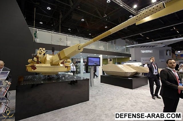

البرج الروسي باكال AU-220M مسلح بمدفع BM-57 عيار 57 ملم
مشتق من المدفع البحري الروسي عيار 57 ملم وهو مدفع مزدوج القدرات يستعمل للمدرعات و علي السفن كمضاد للقطع البحرية الصغيرة
الروس يحبون أن يصفوا هذا البرج بمحطة الأسلحة العلوية المدارة عن بعد RCWS والسبب أن البرج غير مأهول ويتم التحكم به من داخل العربة مع توفر جهاز رؤية حراري وآخر كهروبصري ونظام إدارة نيران جيد يتضمن حاسب باليستي ومحدد مدي ليزري
المدفع موازن فى محورين two axis stabilization للتقريب يمكن القول انهيماثل مدافع الدبابات فى قدرة التعقب والتصويب لكن المدافع المتوسطة العيار الحديثة 20 إلى 40 ملم تملك عادة three axis stabilization مثل مدفع البوما الألمانية والتولبار التركية
المدفع عيار 57 ملم ومعدل رميه 120 مقذوف فى الدقيقة مع مخزون ذخائر يصل ل 200 مقذوف.
البرج يتضمن رشاش متوسط 7.62 مع مخزون من 2000 طلقة.البرج يملك تدريع أمامي يتحمل حتي مقذوفات 30 ملم والأجناب تتحمل طلقات 7.62 خارقة .

اول ظهور للبرج كان على المدرعة الفرنسية المدولبة 8*8 VBCI وحملت عربة المشاة القتالية الجديدة إسم آتوم ATOM .
ثم ظهر منفردا فى معرض آيدكس وطلبت الإمارات عدد من الأبراج لتركيبها على المدرعة الإماراتية التجريبية إنيجما 8*8.
روسية عرضت تركيبه أيضا على عربات BMP-3 وعلى الدبابة الخفيفة PT-76 بدل المدفع القديم عيار 76 ملم. فالدبابة البرمائية PT-76 مخزنة فى عدة دول وتحديثها بهذا البرج سيعطيها فاعلية كبيرة .
اهم عيوب البرج فى قلة كمية الذخيرة مقارنة بعيار 30 ملم وأيضا قلة معدل الرمي وعدم إمكانية إضافة صواريخ موجهة مضادة للدبابات كتسليح إضافي فى البرج مثل الأبراج المتوافرة حاليا.
أيضا الروس لم يطوروا ذخائر حديثة عيار 57 ملم عكس السويد مثلا التي طورت ذخائر متطورة ومبرمجة لهذا العيار بل يمكن القول إن طلقات بوفورز السويدية APFSDS عيار 40 ملم تعاد فى الإختراق طلقات الروس عيار 57 ملم الحالية .
ميزة البرج قوة قذائف عيار 57 ملم فى تدمير التحصينات عكس عيار 30 ملم فهي سلاح دعم ناري متميز ومداها الأكبر وأعتقد أنها سلاح متميز للدبابات الخفيفة أكثر من عربات المشاة القتالية .
