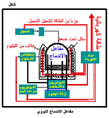

** الطريقة الثانية: الاندماج النووي:
إن اندماج نوى الذرات الخفيفة ، كنوى الهيدروجين ، والديتيريوم ، والتيريتيوم ، هو طريقة أخرى لتوليد الطاقة النووية وكما هو معلوم ، تحدث في باطن الشمس تفاعلات الاندماج المعروفة بالتفاعلات النووية الحرارية ويتحول فيها الهيدروجين إلى هيليوم..
وتجدر الاشارة إلى أن هذه التفاعلات تحدث في الشمس وسواها من النجوم عند درجة حرارة مرتفعة جدا تزيد عن عشرة ملايين درجة مئوية..ونتيجة لهذه التفاعلات تخسر الشمس من كتلتها حوالي أربعة ملايين طن في الثانية حيث تتولد في باطن الشمس طاقة مكافئة لنقص الكتلة الحاصل ، وتندفع هذه الطاقة إلى سطح الشمس فيتوهج بلون أصفر ساطع ويشع كميات هائلة من الحرارة والضوء تنتشر عبر الفضاء في جميع الإتجاهات..
ولكي تندمجنواتين فإنه يجب تحطيمها مع بعضها بسرعة عالية عدا ذلك فإن التنافر الكولومي بينهما سوف يدفعهما إلى الابتعاد عن بعضهما البعض قبل اعطاء أي فرصة لتأثير التفاعل القوي اللازم لاندماجهما ..
أن توليد درجة حرارة كافية لحدوث تفاعلات الإندماج النووي هو أمر صعب للغاية.. وإلى اليوم لم ينجح العلماء في صنع مفاعل اندماجي يمكن أن يجري بداخله تفاعل عند درجة حرارة تقدر بعشرات الملايين درجة مئوية ، فجمميع المواد المعروفة تتبخر فورا عند درجات الحرارة المرتفة هذه .. ولكن العلماء نجحوا في صنع القنبلة الهيدروجينية ، التي تعد شكلا من أشكال الأسلحة النووية الفتاكة وتبلغ قوتها المدمرة الهائلة أضعاف قوة قنابل الانشطار الذرية .
ان نوع عملية الاندماج النووي المسيطر الذي يحدث في الشمس هو سلسلة البروتون ــــ البروتون ، اما نوععملية الاندماج النووي المسيطر الذي يحدث في النجوم الأكثر سخونة من الشمس فهو دور الكربون..

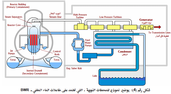

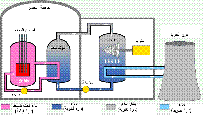

يتكون المفاعل عادة من وعاء ثقيل سميك الجدار ، يحتوي قلبه على الوقود النووي ، كما يحتوي أيضا على بعض المواد التي لها القدرة على أن تبطئ من سرعة النيوترونات الناتجة من عملية الانشطار وتهدئ من سرعة التفاعل المتسلسل ، ولذلك فهي تسمى عادة باسم " المواد المهدئة " كذلك تنساب خلال قلب المفاعل إحدى المواد التي تنتقل إليها الحرارة المتولدة من الانشطار وتسمى هذه المواد باسم "المواد المبردة" ، ويمكن عن طريقها التخلص من الحرارة الزائدة الناتجة في قلب المفاعل من عملية الانشطار ، كما أنها تساعد على نقل هذه الحرارة إلى خارج المفاعل لاستغلالها في مختلف الأغراض .
ويجب التحكم في كل هذه العمليات بدقة متناهية ، ولذلك فعادة ما يكون بالمفاعل النووي جهاز مركزي للتحكم ولمراقبة كل هذه العمليات ، كما أنه عادة ما تتخذ إجراءات أمن صارمة يتم الالتزام بها كل الالتزام ، خاصة فيما يتعلق بتناول المواد المشعة أو بتسرب الإشعاع في داخل المفاعل أو خارجه ، أو فيما يختص بالتخلص من النفايات النووية .
ويستعمل الماء عادة في تبريد المفاعلات النووية ، ويدفع الماء من قاع المفاعل ليدخل إلى قلبه محيطا بالوقود النووي وملامسا له ، فترتفع درجة حرارة الماء ويتحول إلى بخار يستعمل في إدارة التربينات وتوليد الكهرباء .
وتوضع في قلب المفاعل قضبان تحكم تصنع من مواد خاصة مثل البورون أو الكادميوم ، وتعمل هذه القضبان على امتصاص النيوترونات ، ويمكن برفعها أو إنزالها في قلب المفاعل ضبط التفاعل المتسلسل وتنظيمه ، والتحكم في كمية الطاقة التي يولدها المفاعل .
