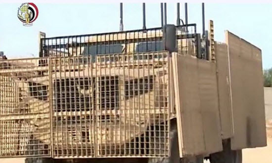

من خلال هذة الصورة سمك التدريع العربة تعتبر خفيفة التدريع وليست حتى متوسطة

التمساح مستوى تدريعها B 6
وهى تدريع متوسط
ويمكن زيادةتدريعها بتركيب دروع مركبة على الاجناب واتوقع ان يحدث هذا
وتدريعها القفصي للعمليات فى سيناء مجدى
لكن مع دخول صواريخ موجهه والتطور فى قدراتهم فى اللعبة لابد من تدريع مركب على الاجناب
وهى تدريع متوسط
وهى تدريع متوسط

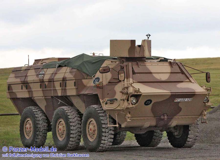

من مميزات الفهد أنها قالب واحد (أكثر متانة من قطع) وقابلة للتطوير وشبيها جدا بالفوركس الألمانية لننظر ما ذا فعل الألمان بالفوركس ولنقلد في الفهد
الفوكس ايه7 هي تطوير الفوكس وهذا التطوير رفع حماية إلى ضد عيار 14.5 م
وهناك تطوير آخر يمنحها حماية ضد IED
