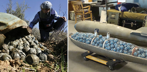

ما هي الذخائر العنقودية:
يمكن تعريف الذخائر العنقودية Cluster Bombs بأنها: "ذخيرة تقليدية، صممت لتنشر أو تطلق مقذوفات، تزن كل منها أقل من 20 كلج، وهي تحوي قنابل فرعية متفجرة"، أي أنها تتضمن جميع الأسلحة التي تهدف إلى نشر القنابل الفرعية المتفجرة على مساحة ما، مما يؤدي إلى قتل وتشويه الأفراد عند الانفجار في الحال، أو بعد فترة، وتستمر الذخائر العنقودية الصغيرة غير المنفجرة في تهديد المدنيين، حيث ينطلق منها لدى انفجارها العشرات أو المئات من الذخائر الأصغر حجماً، وقد تم استبعاد بعض الأسلحة من تعريف الذخائر العنقودية على أساس أنها لا يحتمل أن تسبب مشاكل جرت العادة على أن تقترن بالذخائر العنقودية، ومن هذه الأسلحة: الذخائر المصممة لإحداث وهج أو دخان، والذخائر التي تضم أقل من 10 ذخائر صغيرة قابلة للانفجار عندما تكون كل ذخيرة من هذه الذخائر الصغيرة مصممة لتحديد وضرب هدف واحد، أو تكون مجهزة بآلية التدمير الذاتي الإلكتروني.
ويمكن إطلاق القنابل العنقودية بواسطة قذائف المدفعية، أو الصواريخ، أو بإسقاطها من الطائرات، وهي تنفجر في العادة في الهواء، وتتحول إلى عشرات ومئات الشظايا الصغيرة في منطقة بحجم ملعب كرة قدم، ولا يمكن للقنابل العنقودية أن تميز بين الأهداف العسكرية والمدنية، ومن ثم يكون ضررها هائلاً حين تُستخدم بالقرب من مناطق مأهولة بالسكان، ولدى إطلاقها جواً أو براً، فإن مجال انتشارها الواسع يكاد يضمن وقوع إصابات بالمدنيين لدى استخدامها في مناطق مأهولة، والكثير من هذه الذخائر الصغيرة لا تنفجر لدى الارتطام بالأرض حسب تصميمها، مما يؤدي لوقوع إصابات في صفوف المدنيين بعد شهور وسنوات، حيث تصبح بمثابة ألغام متفجرة.
ولقد صممت حاويات القنابل العنقودية بحيث أنه عند بلوغها ارتفاعاً محدداً عن سطح الأرض تنطلق منها المئات من القنيبلات الصغيرة التي تتساقط على مساحة واسعة من الأرض التي يتواجد عليها الهدف المطلوب تدميره، ومن ثم تنفجر بصورة آنية لحظة الاصطدام، أو بفواصل زمنية تستمر لدقائق ولغاية ساعات لغرض إطالة الفترة اللازمة لإعاقة أو شل الهدف، وهناك أنواع أخرى من الحاويات تقذف منها ألغام ضد الأشخاص وضد المركبات والدروع.
وتختلف نسبة إخفاق القنابل الصغيرة في الانفجار حسب تصميمها، والظروف التي تستخدم فيها، وتميل هذه النسبة إلى أن ترتفع بصورة أكبر في العمليات الفعلية عنها أثناء الاختبارات، ويرجع ذلك إلى الظروف الأكثر ملاءمة التي تجرى فيها التجارب بشكل عام، ورغم أن هذه القنابل مصممة بحيث تنفجر فوق "أهداف صلبة"، كالعربات المصفحة أو الدبابات أو ممرات الطائرات، فكثيراً ما تهبط على أرض رملية أو طينية أو على النبات أو الثلج، وهي مساحات يمكن أن تكون لينّة، بحيث لا تسمح بإطلاق آلية التفجير.
