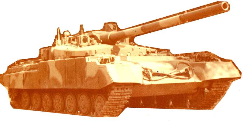

ولكن من خلال البحث تم تجميع عدد من الصور لل "Buntar" او Object 490A.

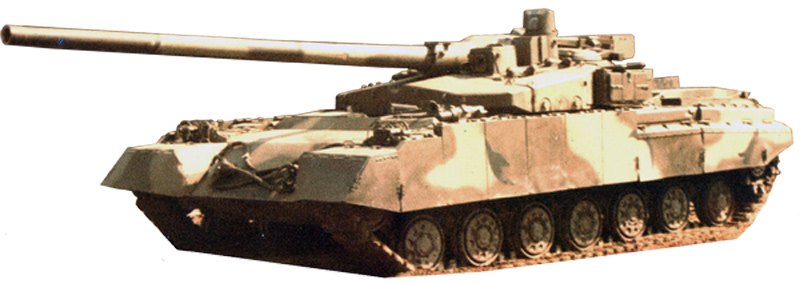

النموذج 490 "Buntar" الاول هذا لم يحصل على ماض و ظل فقط في مرحلة التصميم .

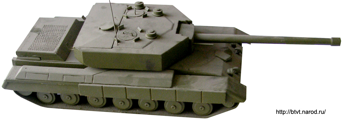

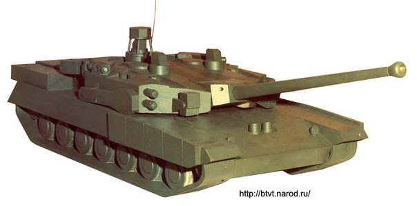

نموذج 490 اخر. يسمى Karkov. يبدو انه يستمد نظام تعليقه من T-64 ولكن مع بكرة اضافية

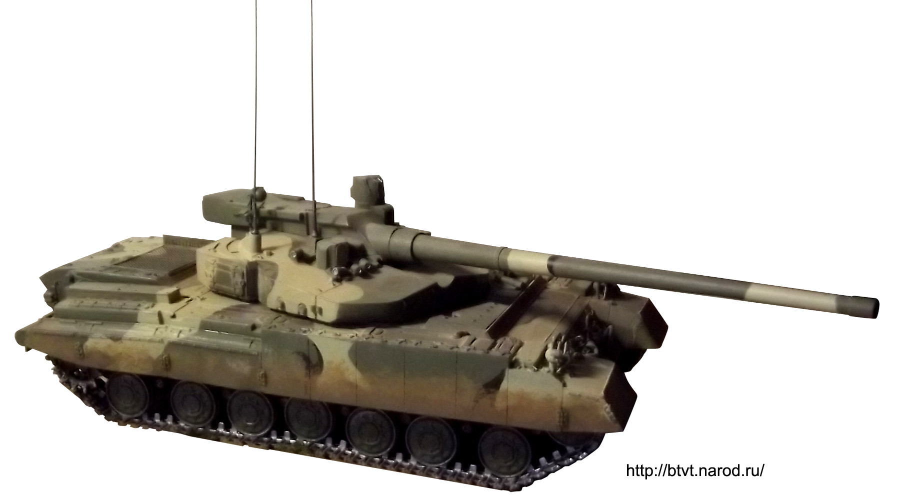

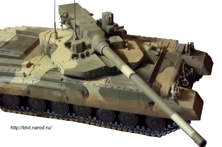

النموذج Object 490A
النموذج Object 490A مزود بمدفع 152 ملم مع ملقم الي و برج صغير. ومع 34 قذيفة في المقلم الالي ذي المستويين . و قدرة تحميل تبلغ 14 طلقة في الدقيقة الواحدة .
Object 490A لم يكن من المرجح امتلاكها لقدرة اطلاق النار من وضعية الحركة . بل يجب عليها التوقف لتفعل ذلك ، و نظام توجيه النيران والملقم الآلي لم يكتملا. وكان من المقرر إعادة تصميم نظام التعليق، كما احتاجت الدبابة لتغير جذيري يواكب المدفع الجديد المستخدم .

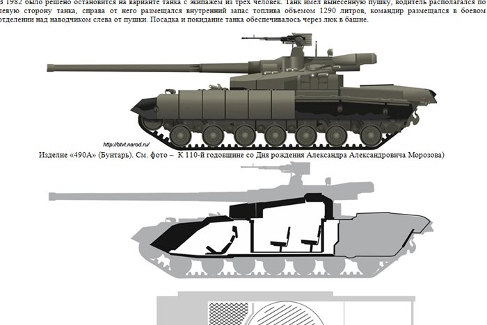

النموذج Object 490A
اقتباس "و في عام 1982 تقرر استخدام طاقما من 3 افراد وبرج معزول يحمل المدفع الرئيسي، موقع السائق في الجزء الأيسر من البدن، وإلى اليمين من السائق كان هناك خزان وقود بسعة 1290 لتر. و موقع القائد إلى اليسار من المدفع اعلى من المدفعجي "

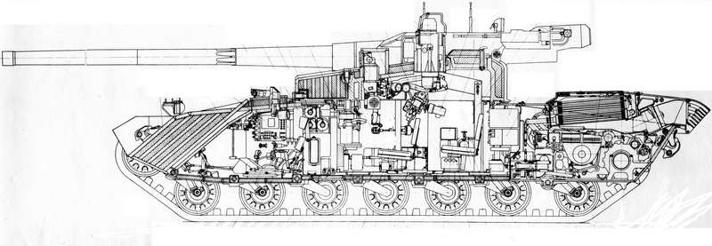

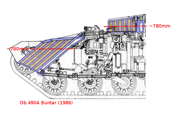

سمك التدريع الامامي للدبابة
رسم بياني عرضي للدبابة

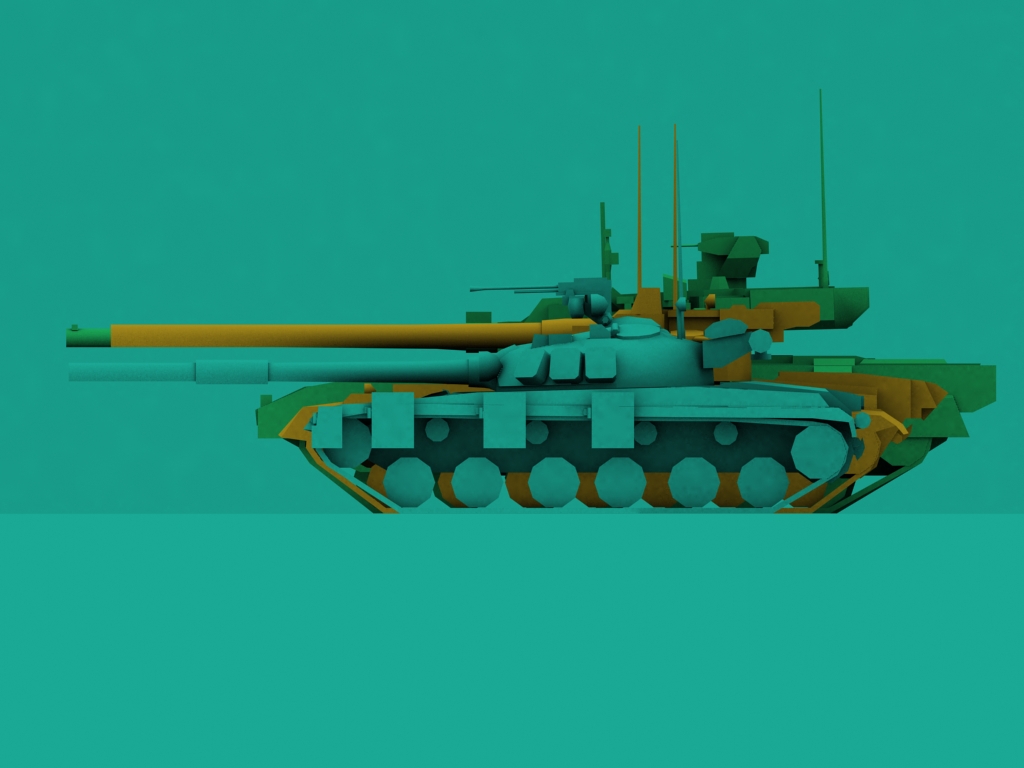

مقارنة حجم Object 490A مع الارماتا
Object 490A بالمقارنة مع T64 و الارماتا
