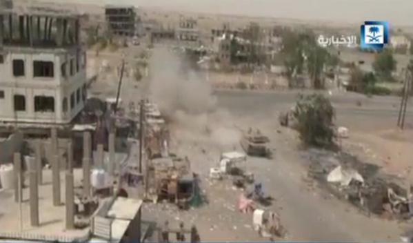

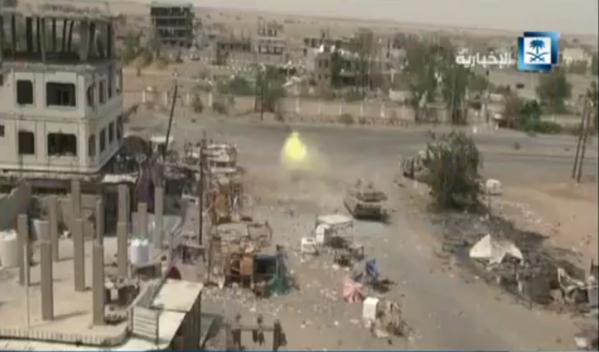

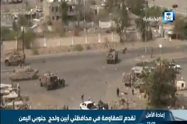

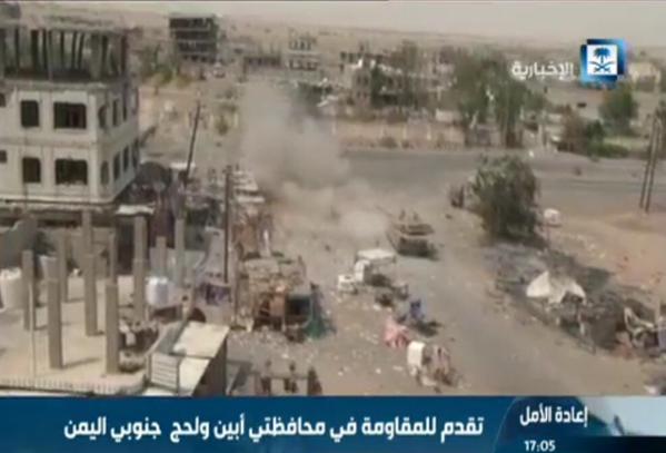

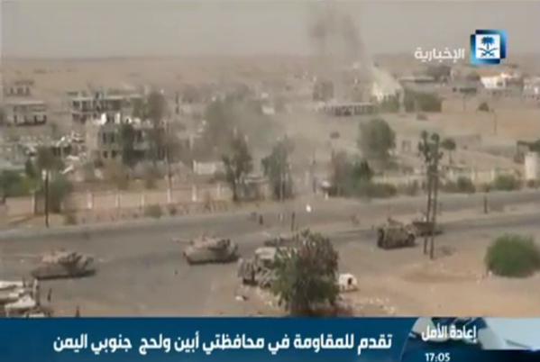

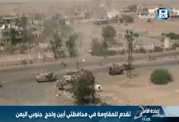

من جديد ومن ساحة الصراع اليمني ، كان بالإمكان معاينة ما يمكن وصفه بالمشاركة المبكرة أو الإختبار العملياتي الأول لقدرات دبابة المعركة الرئيسة الفرنسية "لوكليرك" Leclerc على مواجهة ظروف وتقلبات القتال في البيئات الحضرية .. هذه البيئة التي لطالما وصفت بعنفها وتبدلاتها السريعة ، حيث يمكن أن يأتي الهجوم في أي لحظة ومن أي زاوية وعند أي مدى !! فقد نقلت القناة الإخبارية السعودية صور حية للدبابة لوكليرك (يعتقد أنها تتبع القوات المسلحة الإماراتية) وهي توجه نيرانها المباشرة لمواقع المتمردين الحوثيين (جماعة شيعية متشددة ، يطلق عليهم أحياناً باسم أنصار الله Ansar Allah) . الدبابات لوكليرك لم تكن الطارىء الوحيد على ساحة الحرب الأهلية اليمنية بل شوهدت أيضاً عربات قتالية ناقلة للجنود من نوع BMP-3 والتي أيضاً يعتقد أنها تتبع القوات المسلحة الإماراتية . المصادر الغربية تشكك في كون الأطقم التي تقود هذه العربات هي من جانب الموالين للسلطة الشرعية في اليمن ، خصوصاً مع الحديث عن الزمن المتطلب لتهيئة هؤلاء الأفراد للإندماج وتقبل التقنيات المعقدة التي تميز هذا النوع من العربات .

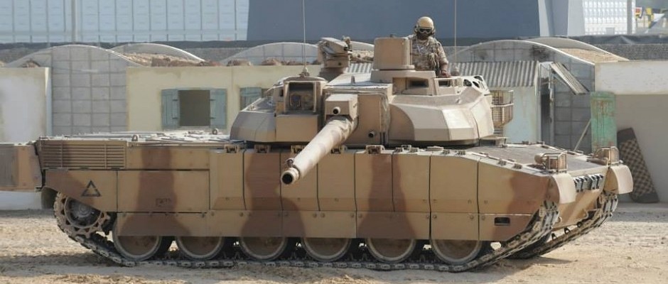

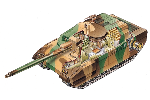

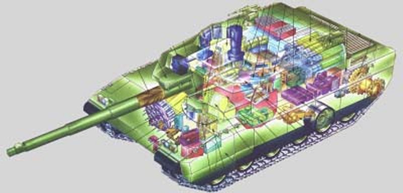

قصة الدبابة لوكليرك تعود إلى أواخر السبعينات عندما بدأ الفرنسيون يخططون لوريث يخلف دبابتهم المتقادمة AMX-30 . أعمال التصميم بوشرت في بداية الثمانينات ، ليبلغ العمل ذروته العام 1986 على مشروع الدبابة الجديدة التي حملت التعيين "لوكليرك" Leclerc . في تلك السنة اختبرت النماذج الستة الأولى ، ليبدأ الإنتاج الشامل مع بداية التسعينات وتدخل الدبابة الخدمة في الجيش الفرنسي (ثم في مرحلة لاحقة في الجيش الإماراتي) . منذ بداية العمل وتحديد قائمة المواصفات ، مصممو الدبابة الفرنسية لوكليرك أرادوا إعطائها صورة ظليه منخفضة قدر الإمكان . ومثل أي عربة معدة للحركة والسير على التضاريس الريفية ، الدبابة تحتاج لارتفاع ومسافة خلوص آمنة عن الأرض ground clearance . أضف لذلك ، معدل القوة للوزن المطلوب للدبابة وكما جرى تقديره ، يجب أن لا يقل من 25 حصان لكل طن ، مما يتطلب وجود محرك ضخم الحجم لتلبية احتياجات القوة والتعجيل . لقد أدرك مصممو الدبابة أن تأمين هذه المتطلبات لا يتوافق مع مبدأ تخفيض ارتفاع هيكل الدبابة ، فكان من الطبيعي التوجه نحو البرج ومراجعة جميع البدائل والحلول المقبولة التي ستؤمن في النهاية التخفيض المطلوب . من هذه البدائل وربما أبرزها ، كان خيار اللجوء لنظام التلقيم الآلي لصالح مدفع الدبابة الرئيس . ويدعي مصممو النظام أنه عمل على تخفيض حجم البرج في الدبابة لوكليرك قياساً بالدبابات الغربية الأخرى ، حتى أن السطح أو المقطع الأمامي للبرج front surface لم تكن تتجاوز مساحته 1.6 م2 ، وهو بذلك أقل بنحو 0.5 م2 عن مثيله على الدبابة الألمانية Leopard 2 .. في التصاميم الكلاسيكية ، طاقم الدبابة عادة يتكون من أربعة أفراد . من هؤلاء ، نجد الفرد المختص بعملية تعبئة وتلقيم مدفع الدبابة يستغل عادة معظم الفراغ أو المساحة الداخلية لمقصورة القتال . هذا الرجل كان عليه حمل مقذوفات كبيرة الحجم وثقيلة الوزن من عيار 120 ملم (يتراوح وزنها ما بين 27 و35 كلغم) . ولإنجاز مهمته بالشكل المطلوب والحاسم ، كان عليه الوقوف منتصباً upright وتناول الذخائر من مخزنها ثم إقحامها بعد ذلك في مغلاق المدفع . لذلك كان من الضروري تكييف ارتفاع البرج لتسهيل عمل هذا الملقم البشري (من المثير بالفعل أن السوفييت كانوا يختارون أطقم دباباتهم بالنظر لمقاييس الطول والحجم ، وعملياً أي رجل يزيد طوله عن 1.65 م لم يكن ليحظى بأي فرصة للعمل ضمن الطاقم) .
نظام التلقيم الآلي في الدبابة الفرنسية لوكليرك يغذي المدفع أملس الجوف نوع F1 عيار 120 ملم ، وهو يختلف تماماً في بناءه وتخطيطه عن مثيلاته في الدبابات الروسية ، وإن كان مماثلاً في مبدأ العمل لذلك الذي تستخدمه الدبابة اليابانية Type 90 من حيث استخدام نمط السلسلة وبعض العناصر المشتركة الأخرى . هذا النظام طور من قبل شركة Creusot-Loire ، في حين تتولى إنتاجه وتوزيعه شركة Giat Industries وهي المقاول الرئيس . الملقم مثبت في مؤخرة برج الدبابة حيث يمكن شحنه وتغذيته بالذخيرة من الخارج أم من داخل الدبابة ، ويتم التحكم بعمله بواسطة نظام إلكتروني متطور . لقد جرى عزل النظام عن الرامي وقائد الدبابة في مقصورة القتال بواسطة حاجز مدرع انزلاقي محكم الغلق . هو يسمح بمعدل نيران مرتفع ، يبلغ 10-12 طلقة/دقيقة اعتماداً على موقع الذخيرة المطلوبة (المعدل العام بدون تعيين أو توجيه يمكن أن يبلغ 15 طلقة/دقيقة) . مع ملاحظة أن الملقم الآلي في الدبابة لوكليرك كغيره من أنظمة التلقيم الآلية ، لا يستطيع تغيير نوع القذيفة متى ما هي حملت وعبئت في مغلاق المدفع .. المخزن الخاص بالنظام يشحن بعدد 22 قذيفة عيار 120 ملم من خلال فتحة تحميل خاصة في مؤخرة جدار البرج . الذخيرة تكون محفوظة وجاهزة للاستخدام في خلايا نقل أفقية horizontal conveyor cells ، مع القدرة على الاختيار بين خمسة أنواع من القذائف ، بما في ذلك الأنواع النابذة للكعب المثبتة بزعانف APFSDS (سرعة فوهة حتى 1750 م/ث) ، وشديدة الانفجار المضادة للدبابات HEAT (سرعة فوهة حتى 1170 م/ث) . حيث يعمل معالج دقيق على قراءة الباركود barcode أو شفرة التعريف الخاصة بالذخيرة المطلوبة .
ما هو تقييمك وتحليلك أستاذ أنور لتطور الأحدات بعد دخول مدرعات BMP3 و الأن دبابات لوكليــرك الإماراتيتين لليمن
الإماراتيين كانوا قد عرضوا دباباتهم من طراز لوكليرك لبرنامج ترقية وتطوير لكن يبدو أنه لم يدخل حيز التنفيذ حتى الآن .. قدرات الدبابات وكفاءة الأطقم تقرره الأيام القادمة .. نسأل الله لأخوتنا الثبات والنصر ضد أعداء الأمة والدين .

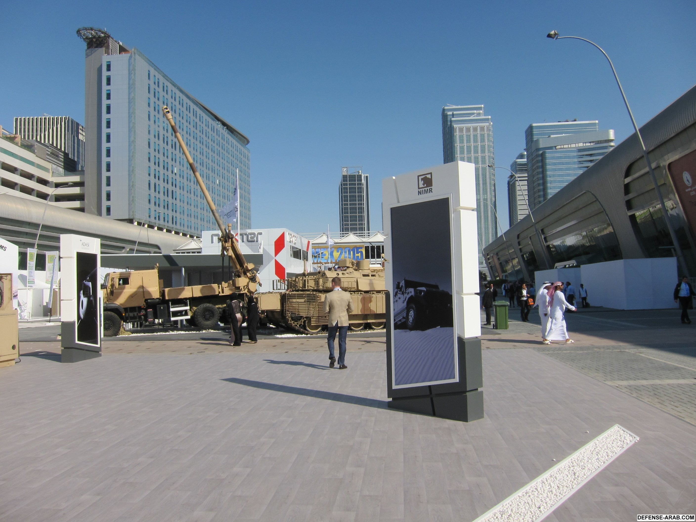

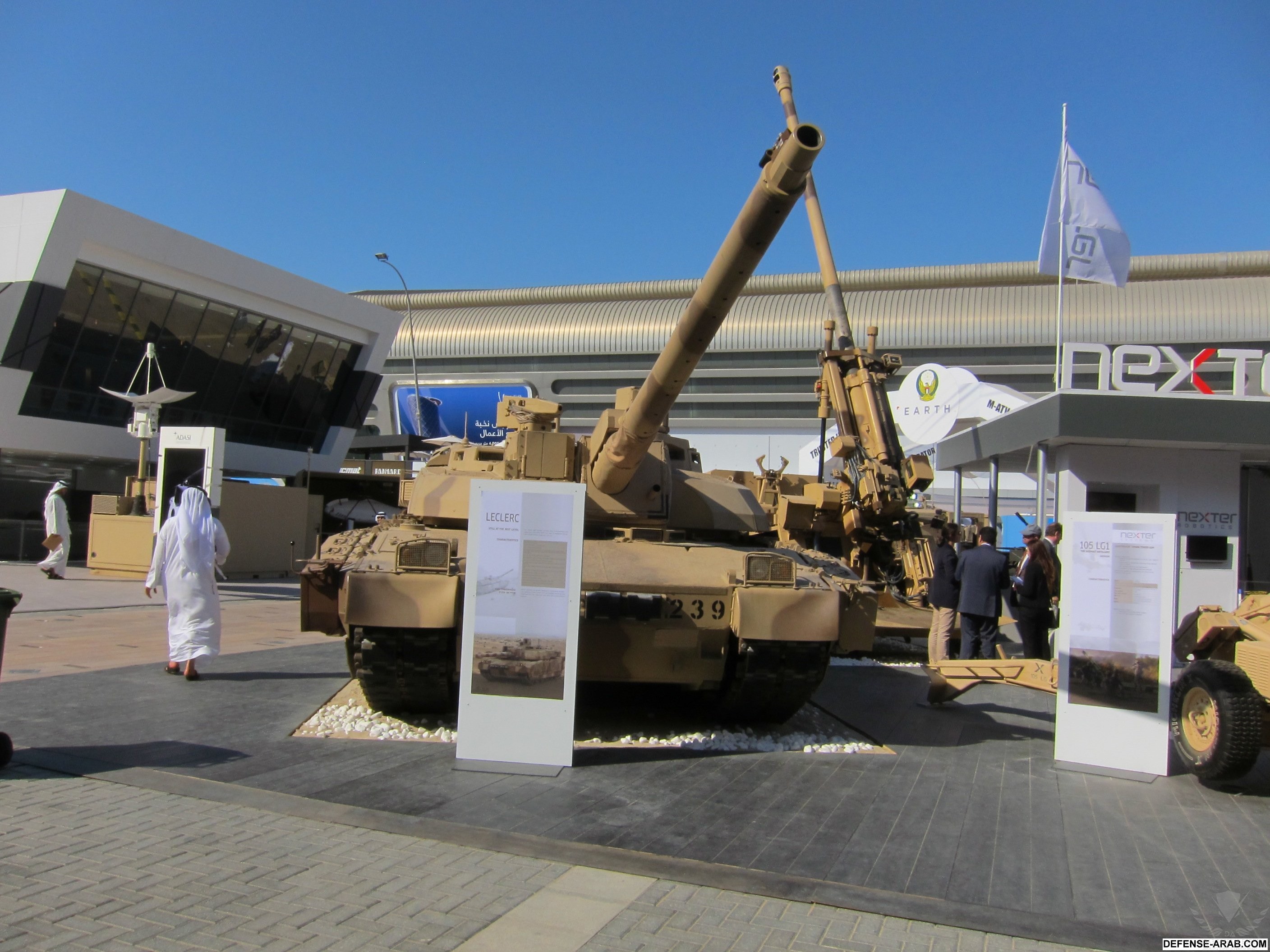

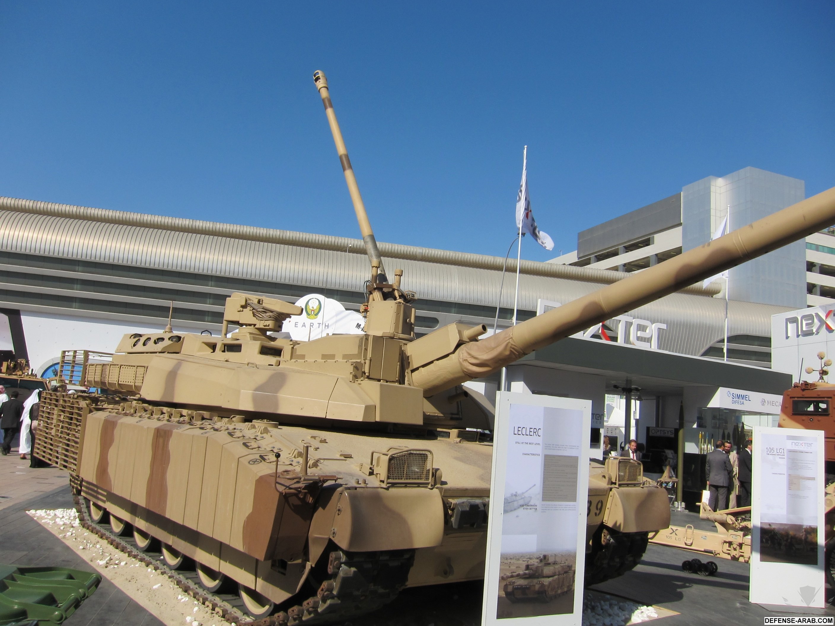

اهديك استاذي بعضا من صور الليكليرك من تصويري الخاص في معرض ايدكس 2015
17022
17026
17018

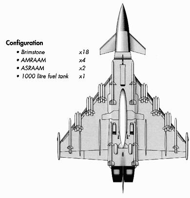

هل سينتهي قريبا عصر الدبابات ؟
خصوصا مع سهولة انتشار الصواريخ المضادة للدبابات
وكذلك الاشد خطورة استهدافها بصواريخ مثل صواريخ بريمستون 2
التي تستطيع تدمير الاهداف المتحركة من مسافة 70 كيلومتر ...

ماذا قدم البريمستون من جديد ؟؟؟؟
اكبر خطأ يقع فيه الكثيرين أن يعتقدوا أن أي من التأثيرات التكتيكية للاسلحة الحالية هي جديدة بل في الواقع هي قديمة جداً لكنها تظهر على شكل اجيال او دورات كل جيل بقدرات اعلى و بالطبع لانه خصمه من جيل اعلى لا يقدر على استهدافه بالجيل الاقدم
لكن المعادلة ثابتة في التوازن
تأثير الطيران الحربي على الجيوش البرية لم يختلف
67 قدمت نموذجا في الحقيقة عن أهمية الطيران الحربي و كيف يمكن تحقيق نصر كامل بامتلاك الجو
الصواريخ المضادة للدبابات المطلقة من الجو أيضاً موجودة من الستينات و استخدمت بكفاءة من 40 سنة و انظر كم عشرة اّلاف دبابة انتجت من تاريخه حتى اليوم
نفس الكلام ينطبق على المقاتلات الحربية
هل التطور و الـProliferation المخيف للصواريخ المطاردة للمقاتلات و بامكانيات رهيبة تعني انه امتلاكك للمقاتلات بلا فائدة ؟؟
هل صواريخ الراكبة للاشعاع الراداري قللت من اهمية الرادار كـاداة توجيه او سطع
هل السطع و التوجيه السلبي و الحراري قلل من اهمية الرادار او العكس ؟؟؟
هل صواريخ الدفاع الجوي الراكبة لاشعاع رادارات المقاتلات قللت من اهمية رادار المقاتلة في صراعها ؟؟ بالطبع لا
المسألة كلها إنه كل شئ يتطور تقنيا ً بشكل مستمر في دورة لن تنتهي

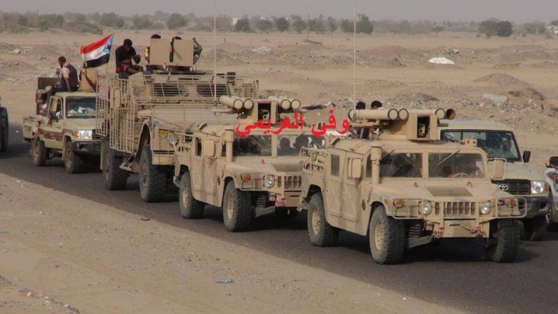

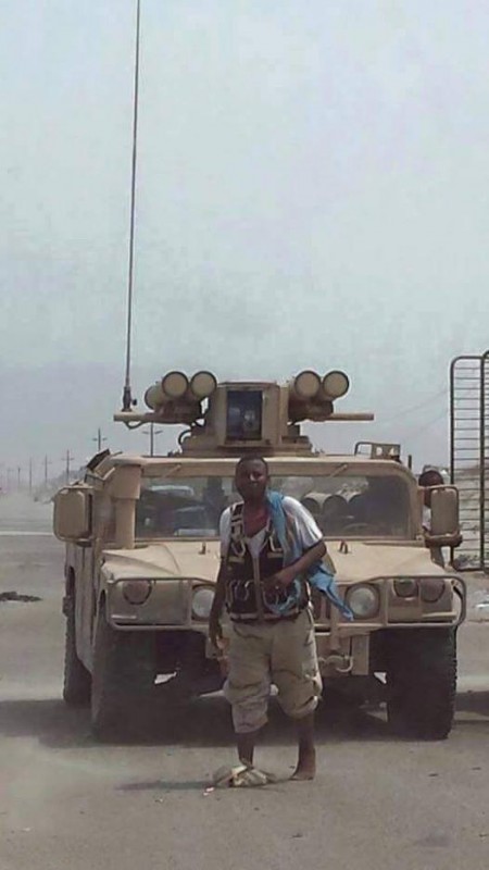

المزيد من الأسلحة الإماراتية للساحة اليمنية .. هذه المرة عربات همفي Humvee مجهزة بصواريخ كورنيت Kornet-E المضادة للدروع .

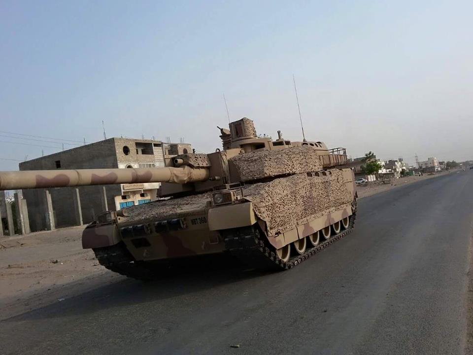

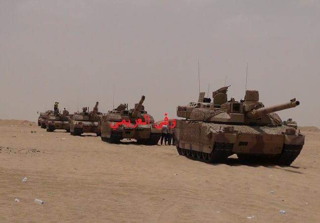

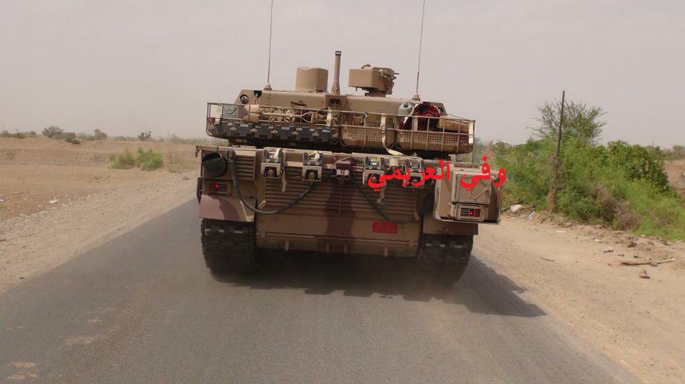

صور اوضح لدبابات ال Leclerc الاماراتية ...... هدية خاصة للاستاذ A @anwaralsharrad
الصور من مدينة لحج بالقرب من قاعدة العند
بعد قليل سيتم اعلان تحرير قاعدة العند, الدبابات لوكلير تقوم بمجازر ضد مجنزرات عفاش والحوثي
في الطريق الى قاعدة العند ......
