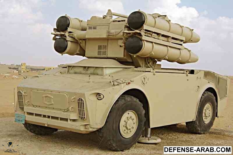

هي منظومة فرنسية ذاتية الحركة من إنتاج شركة Thomson-CSF والمعروفة حاليا باسم شركة طاليس Thales وصنعتها مصر بشراكة فرنسية سابقا وطورته إلى النسخة «Crotale NG Next Generation»،
تحتوي المنظومة على الرادارات وأجهزة الرصد الآتية:
رادار مسح وكشف جوي يعمل على النطاق S-Band يبلغ مداه 20 كلم والارتفاع 0 - 5 كلم مزود بنظام مقاومة تشويش الكتروني ونظام كشف وتحديد مصدر التشويش ونظام كشف للإنذار الكاذب وتحديد الهدف وسط الضوضاء والتداخل الموجي بجانب نظام تعريف العدو والصديق.
- رادار تتبع يعمل على النطاق Ku-Band يبلغ مداه الراصد 30 كلم مزود بأنظمة مشابهة للأنظمة الملحقة بالرادار السابق ذكره.
- كاميرا كشف حرارية Thermal Camera مع معظم للصورة ويبلغ مداها 19 كلم.
- كاميرا نهارية مزود بلواقط شديدة الحساسية للإضاءة CCD Day Light Camera يبلغ مداها 15 كلم.
- نظام تركيز حراري بالأشعة تحت الحمراء Ir-Localizer لتضييق نطاق البحث وتركيزه على الهدف لحساب الصواريخ.
ويستطيع النظام أن يتتبع حتى 8 أهداف في وقت واحد مع قدرة الاشتباك مع المروحيات الطوافة والطائرات بدون طيار والمقاتلات التي تتجاوز سرعتها 2 ماخ، وتبلغ الفترة الزمنية بين رصد الهدف وإطلاق الصواريخ حوالي 6 ثواني فقط، ويتم توجيه الصواريخ بالنظام الراداري شبه النشط.
مواصفات الصواريخ :
- المدى الأفقي المؤثر يصل إلى 11 كلم
- الارتفاع المؤثر 6 كلم
- منطقة القتل للصاروخ تصل إلى 8 متر
- سرعة الصاروخ تصل إلى 3.5 ماخ
* تخدم المنظومة بخلاف الجيش الفرنسي في مصر والسعودية والإمارات وعمان والبحرين وباكستان وفنلندا واليونان وكوريا الجنوبية.
