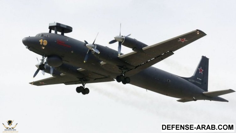

احتفلت قيادة قوات البحرية الروسية باستلام اول دفعة من الطائرات Il-38N المخصصة لعمليات الدوريات البحرية المضادة للغواصات من قبل شركة اليوشن للطيران

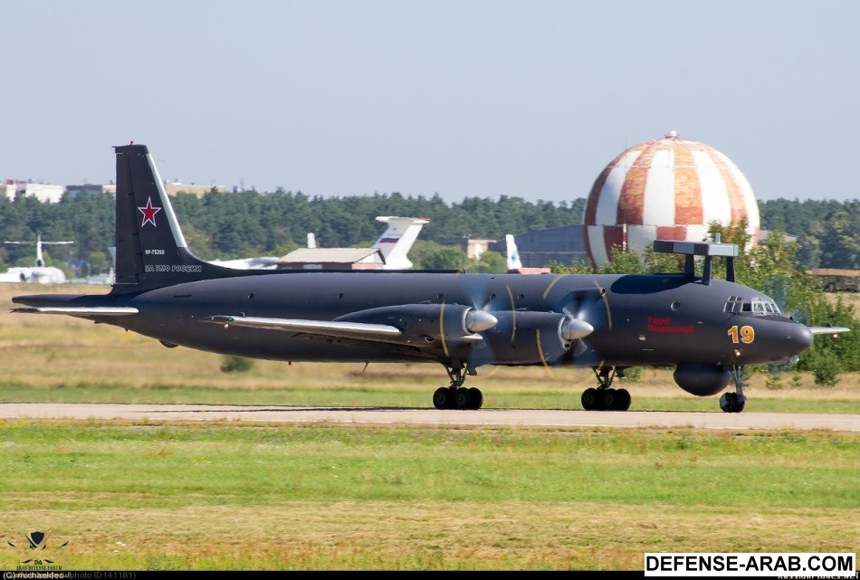

وايل 38N ترقية إلى الطائرة ايل 38 طائرة دورية (MPA)، وهو مشتق من طائرات النقل وايل 18 'الطير المائي "، والمصممة للانشطة بعيدة المدى المضادة للغواصات، والاستطلاع البحري وعمليات البحث والإنقاذ، والرصد البيئي، وزرع الألغام البحرية

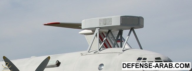

وقد قامت شركة اليوشن برفع مستوى 5 طائرات من سلاح البحرية الروسية ايل 38 طائرة إلى المعيار الجديد ايل 38N بموجب عقد RUB3.45 مليار (USD150 مليون دولار) التي تمنحها وزارة الدفاع الروسية (وزارة الدفاع) في 25 مايو 2012. وكان هذا العقد وقع بعد دخول ناجح لخدمة نموذج ايل 38N مع اسطول الشمال في مارس 2012. تقوم شركة اليوشن بموجب هذا العقد تحديث 38 طائرة مضادة للغواصات يتم ترقيتها إلى مستوى ايل 38N بحلول عام 2020

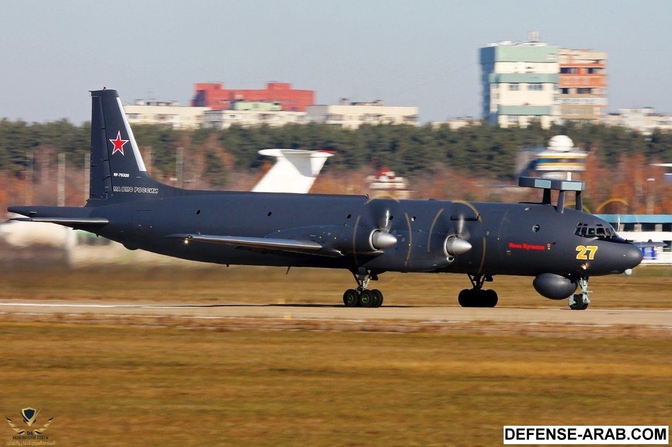

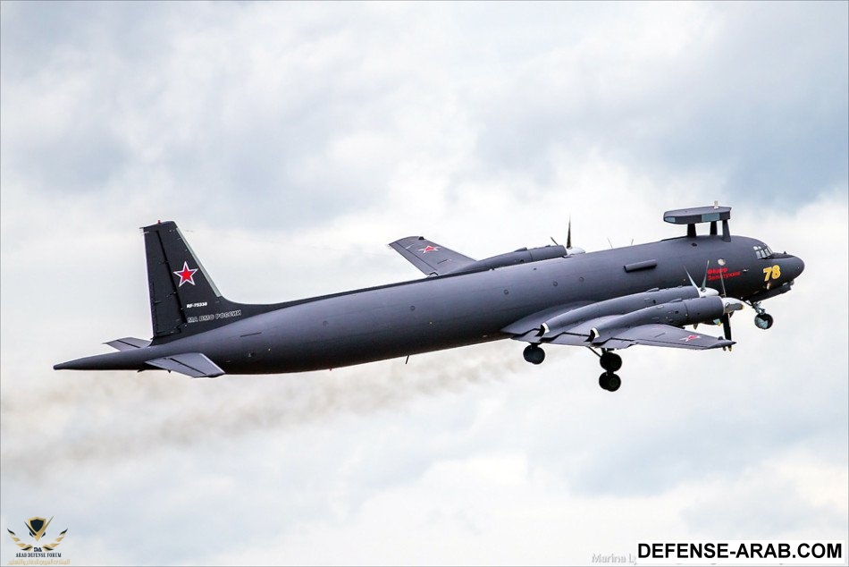

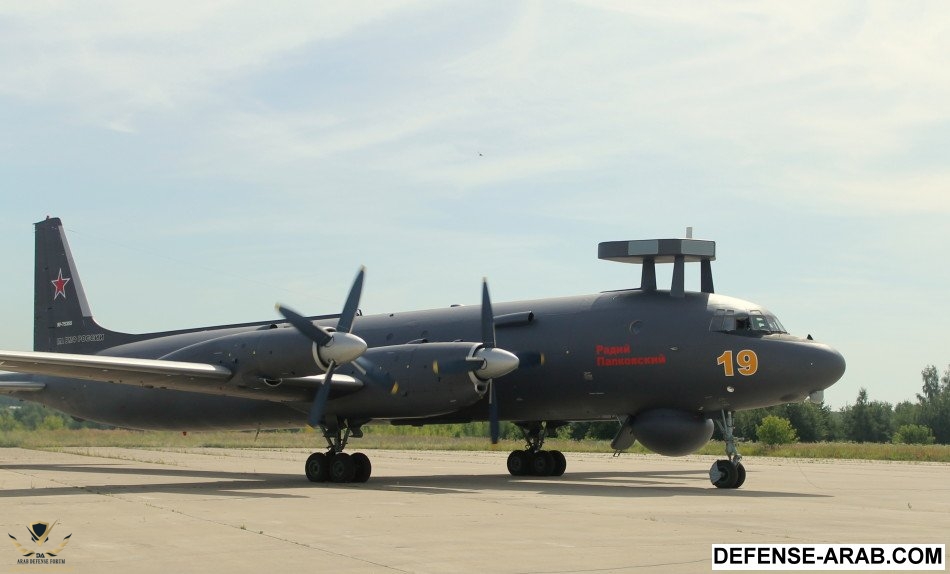

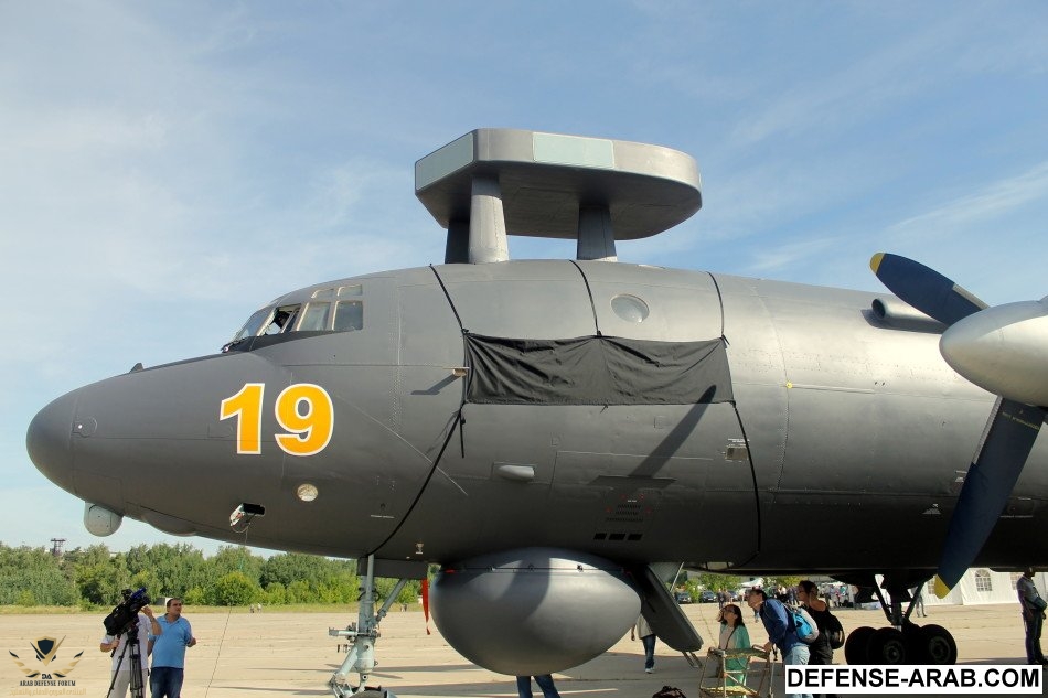

ايل 38N ينطوي على تركيب نظام البحث وتتبع نوفيلا (STS)، الذي يتضمن الرادار كشف الغواصات والاستطلاع الإلكتروني والاستطلاع والتصوير الحراري، والحوسبة، والنظم الفرعية الملاحة.على الكشف عن الغواصات، وايل 38N، مزودة STS نوفيلا، يبدأ في توطين اتصال مع تتبع وتدمير الهدف اللاحق بشكل سريع وقوي ، يمكن لنظام نوفيلا تتبع 32 اهداف على حد سواء تحت الماء في وقت واحد.النظام الفرعي رادار لديه فتحة مجموعة المتلقي / الارسال الهوائي الميكانيكي وتردد الارسال قابل للتعديل . لتكون قادرة على كشف الأهداف البحرية على بعد 320 كم
وسونار لكشف حركة الغواصات (مع نطاق تردد مقطعه 1 متر مربع) في 30-35 كيلومترا وتستخدم ثلاثة أنواع اجهزة السونار: RGB-41 السلبي، السونار غير اتجاهي. RGB-48 السلبي، السونار الاتجاه. وGB-58 النشط مثبت علي الطائرة للكشف والتتبع فيه رادار RMB-81 يوفر الأشعة تحت الحمراء (EOIR) نظام الدوران الكهربائي الضوئي للكشف والتتبع، وتصنيف أهداف سطحية.ويستخدم النظام الفرعي الحوسبة لمعالجة عمليات التتبع للاهداف من كل النظم الفرعية الأخرى
