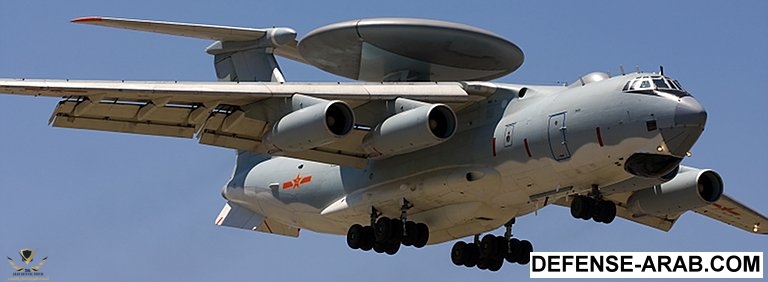

78 - نظام الرادار المحمول جواً :
أ - عبارة عن نظام يتيح اكتشاف وسائل الهجوم الجوي المعادي التي تطير على ارتفاعات منخفضة والمنخفضة جداً والتي لا تتمكن أجهزة الرادار الأرضية من اكتشافها وأهم ما يتميز به النظام هو نقل المعلومات آلياً إلى مراكز القيادة التكتيكية والتعبوية الأرضية حيث وجود هذا النظام هو أمر حيوي لإيجاد دفاع جوى قوى .....
o_Oo_O وهى لها وسيلتين لنقل معلوماتها هما كالأتــــــــــى :
(1) آليــــــــاً ...
يتم تبادل المعلومات آلياً بين الطائرة وكل من مراكز قيادة القطاعات الآلية كاتجاه رئيسي أو مع مراكز قيادة القطاعات التكتيكية المشتركة الآلية كاتجاه ثانوي .
(2) يدويــــــــــاً ...
بحيث تقوم الطائرة بإذاعة المعلومات إلى القطاعات الغير مميكنة حيث يقوم أحد أفراد طاقم الطائرة بإذاعة معلومات الأهداف الجوية المكتشفة من على مبين الطائرة صوتياً وطبقاً لإمكانياته عن طريق أربعة قنوات لاسلكية وتستقبل يدوياً في مركز قيادة لواء إنذار أو مركز إنذار فرقة دفاع جوي يدوي .
o_Oo_O المهام الأساسية للطائرة الأواكس :
(1)القيام بأعمال الإنذار المبكر عن الأهداف الجوية والبحرية والبرية .
(2) كشف الأهداف بعيدة المدى بواسطة نظام الكشف السلبي .
(3) نقل بيانات الأهداف المكتشفة إلى مراكز القيادة الأرضية .
(4) القيام بأعمال توجيه الطائرات .
o_Oo_O الإمكانيات القتالية لنظام الإنذار المحمول جوا مثلاََ ال ( KJ-2000 ) :
أ - إعطاء عمق إنذار يصل إلى حوالى من ( 400 كم إلى 500 كم ) حسب نوع الطائرة طبعاَََ من منطقة عمل الطائرة يساعد على خفض أوضاع الاستعداد لعناصر الدفاع الجوى والمقاتلات الاعتراضية وإن كنت أرشح حسب المتاح " الأواكس الصينى " ال " KJ-2000 " .
ب - تحقيق تغطية رادارية للمجال الجوى على جميع الارتفاعات من سطح الأرض وحتى ارتفاع ثلاثين كيلو متر .
جـ - إمكانية المناورة بالطائرة في وقت قصير لنقل المجهود الرئيسي للاستطلاع من اتجاه لآخر.
د - سرعة استعادة الموقف للحقل الراداري في المواقف المختلفة .
هـ - إمكانية إجراء حتى عشرين عملية توجيه للمقاتلات في وقت واحد عند العمل بالنظام الصوتي مع إمكانية إجراء حتى عشرين عملية توجيه آليا (في حالة تزويد المقاتلات بوصلة المعلومات جو/ جو) .
و - استخدام نظام الكشف السلبي في تحديد اتجاه الإشارات المستقبلية بحساسية عالية كما يمكن تحديد التردد وعرض النبضة ومعدل تكرارها والسعة وتحليلها ومعدل المسح والتعرف عليها .
ز- إمكانية متابعة حتى ( 100 ) هدف جوى .

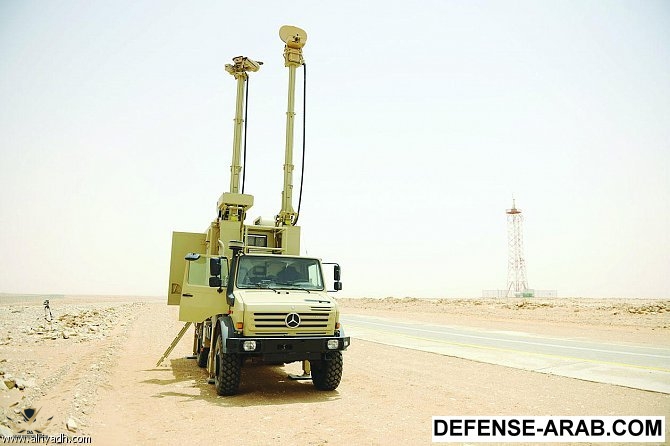

;);) عناصر المراقبة الجوية بالنظر وهو تشكيل فى منتهى الأهمية تسمى بال ( الحزام الأسود ) ;);)
تشكل المراقبة الجوي بالنظر إحدى الحلقات الهامة في الإنذار عن الأهداف الجوية وقد نظمت نقاط المراقبة الجوية بالنظر في كتائب مراقبة جوية بالنظر ضمن وحدات الرادار بفرق الدفاع الجوى بغرض :
أ - تدعيم الحقل الراداري بالإبلاغ عن الأهداف التي تطير على ارتفاعات أقل من قاع الحقل الحراري .
ب - سد الثغرات في الحقل الراداري الناتجة عن طبيعة الأرض .
جـ - استكمال خطوط الإنذار على الحدود والسواحل .
د - إنذار وحدات دفاع جوى الإيجابية عن الأهداف الجوية المعادية (الغير مكتشفة رادارياً) لاتخاذ الإجراءات اللازمة للتعامل معها ، بتنفيذ خطة التفتيش الجماعي ولحماية المتبادلة لاكتشاف تلك الأهداف وتدميرها .
:cool::cool: العوامل التي تتوقف عليها الإمكانيات القتالية لوحدات المراقبة الجوية بالنظر بقوات الدفاع الجوي :
أ - طبيعة أعمال قتال العدو الجوي وطرق اقترابه المنتظرة .
ب - دور ومكان وحدات المراقبة الجوية بالنظر في نطاق الإنذار .
جـ - طبوغرافية وطبيعة الأرض وظروف الرؤية في منطقة العمل .
د - عدد النقط المتيسرة والفواصل بينها .
هـ - المعدات التي تسلح بها النقطة ( تليسكوب مراقب – وسائل رؤية ليلية - ..... إلخ ) .
:cool::cool: الإمكانيات القتالية لوحدات المراقبة بالنظر :
أ - استطلاع بصري من جميع الاتجاهات لكل نقطة مراقبة للأهداف المختلفة في الظروف الجوية المناسبة كالآتي :
(1) استطلاع بالعين المجردة حتى مسافة ( 10كم ) .
(2) استطلاع باستخدام الأجهزة البصرية الحديثة حتى مسافة ( 40 - 50كم ) .
ب - إذاعة بلاغات المراقبة الجوية والتي تتضمن خواص الأهداف الجوية بتأخير زمني لا يزيد عن ( ثلاثون ثانية ) .
جـ - إمكانية رؤية الأهداف المضيئة ليلاً في محيط عمل النقطة .
د - القدرة على التسمع والتنصت نهاراً وليلاً في محيط عمل النقطة .
:cool::cool: مهام عناصر المراقبة الجوية بالنظر :
أ - تدعيم الحقل الراداري على الارتفاعات المنخفضة والمنخفضة جداً .
ب - متابعة الاشتباكات بين وسائل الدفاع الجوي والأهداف الجوية المعادية والإبلاغ بالنتائج.
جـ - المراقبة المستمرة لاقتراب العدو الجوي ونشاط العدو الجوي والبحري وعمليات الإبرار الجوي والبحري التي تقع في مجال الرؤية للنقطة والإبلاغ الفوري عنها إلى مراكز تجميع المعلومات بألوية الإنذار إلى الوحدات المستفيدة .
د - ولها أيضاََ جانب مدنى وهو مراقبة ومتابعة التغيرات الحادة التي تحدث في الطقس والإنذار عن الفيضانات والسيول.

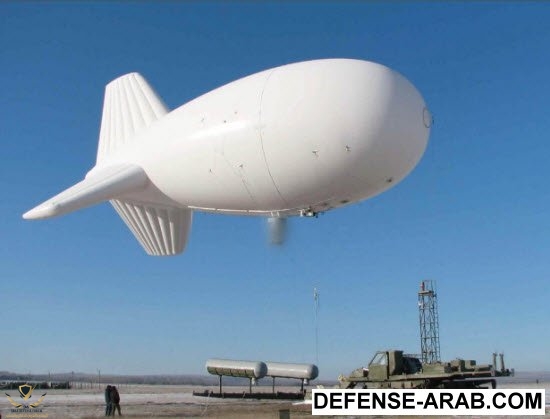

;);) إستخدام المناطيد الهوائية فى أعمال الكشف والإنذار ;);)
:cool::cool: حيث ترجع أهميتها إلى عدة أشياء أو مميزات وهى كالأتــــــــى :
أ - يمكنها حمل هوائيات رادار كبيرة الحجم بالإضافة لحمولات أخري متنوعة بفاعلية كبيرة نتيجة ضخامة غلافها وقوة تحملها وكذلك فان حجم وشكل هوائي الرادار في المنطاد لا يتطلب قيوداً معينة التي تفرضها المتطلبات الأيروديناميكية لأنظمة الرادار المحمولة في الطائرات العادية.
ب - توفر المناطيد المتحركة مميزات لا تستطيع الطائرات التقليدية أن تجاريها كحجم الحمولة وفترة الوقوف فوق الهدف والتكلفة البسيطة .
جـ - يتيح التحليق الثابت للمنطاد وبسرعة بطيئة تشغيل أنظمة المراقبة المحمولة بكفاءة أكبر وكذلك ظروف الطيران المستقرة الخالية من الاهتزازات تسمح باستخدام معدات فائقة الحساسية ومستشعرات أكثر دقة.
د - تستطيع المناطيد ذات المحرك أن تعمل في منطقة واحدة في مهام تصل إلى (30) يوم مع التزويد بالوقود مرة كل (30:7) يوم طبقا لحجمه.
هـ - توفير المعلومات الدقيقة واللحظية عن الأهداف الجوية المقتربة علي الارتفاعات المنخفضة والمنخفضة جداً والتي يصعب كشفها بالوسائل الرادارية التقليدية.
و - إمكانية تجهيزه كمركز طائر لإدارة الأزمات.
ز - العمر الافتراضي للمنطاد من (10: 12) سنه.
ح- أيضاََ قلة تكاليف سواء الشراء أو التجهيز أو التشغيل بالمقارنة باللأنزمة الأخرى .
