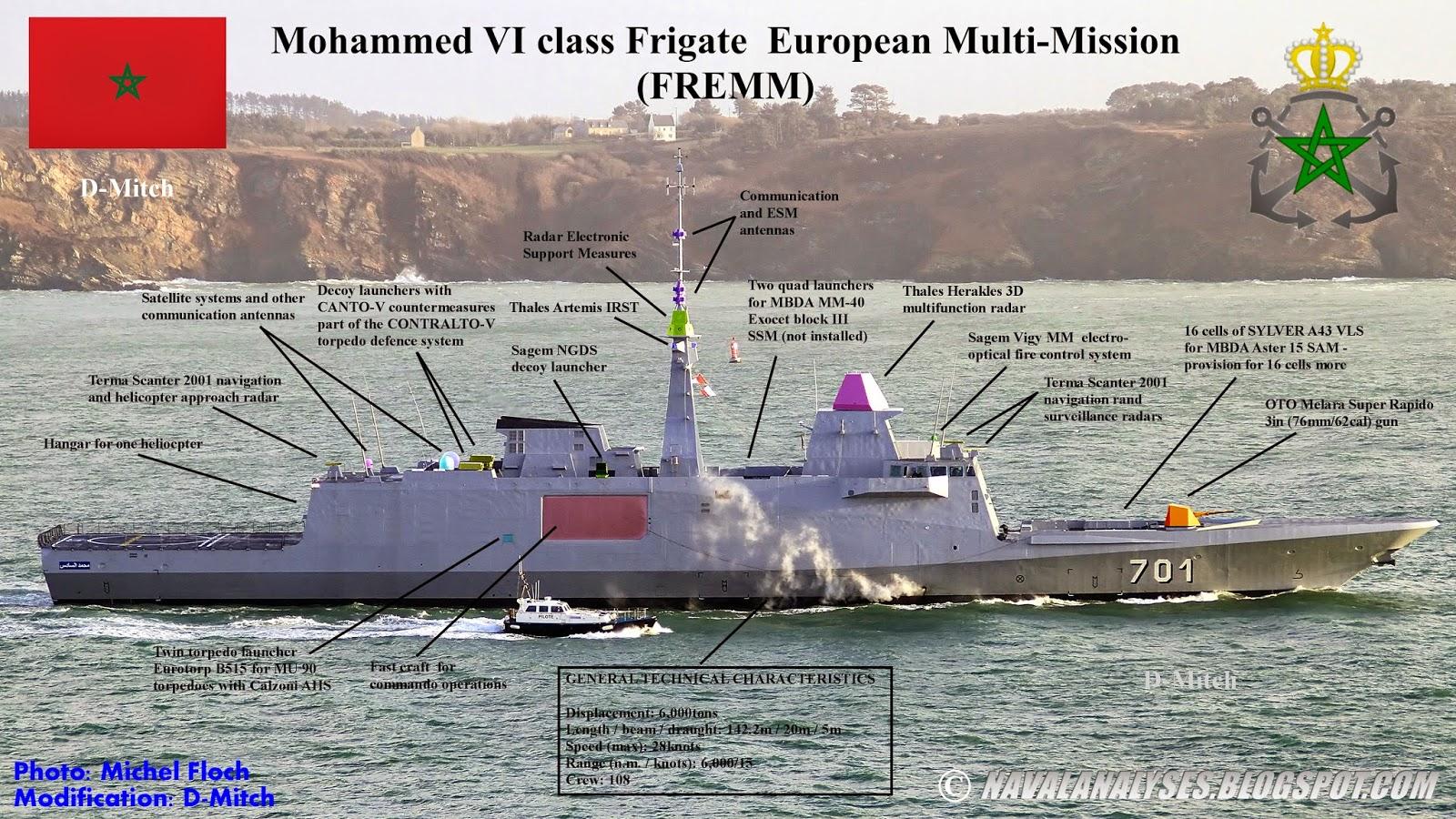

لاحظت شيء في القطع الفرنسية بشكل عام
لا تحتوي على ciws
الفريم تحمل مدفع narwhal من شركة nexter و هو يقوم تقريبا بنفس عمل CIWS
CIWS هو كل نظام يتوفر على مدفع رشاش سريع أوتوماتيكي عيار 20 أو 35 مم + نظام رصد و توجيه مستقل
بس انا مشفتوش ولا فى محمد السادس ولا هنا مثلا ( Not installedايه السبب ؟

عارف ومينفعش بصراحة فرقاطة محترمة ميكنش عليها انظمة ECM
انا بسال عالمنظومة دى بعينها
كما قلت في أحد ردودي السابقة
الفريم تحمل 3 أنظمة حرب إلكترونية و تشويش
- منظومة C-ESM/COMINT Altesse X
- منظومة Vigile ESM/ELINT
- منظومة R-ECM
يعني حتى لو تم إزالته فهناك أنظمة أخرى رغم أني أشكك في صحة خبر إزالة نظام R-ECM من الفريم المصرية لعدة أسباب
ننتظر في الأيام القادمة مصادر أخرى لتأكيد أو نفي الأمر و خصوصا من موقع meretmarine المتخصص بالمجال البحري و التي تكون أخباره دائما مصدرها الشركات المصنعة
