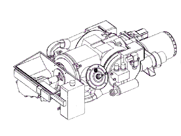

وحدة توليد طاقة تحت الدرع تستخدم في الدبابات الروسية

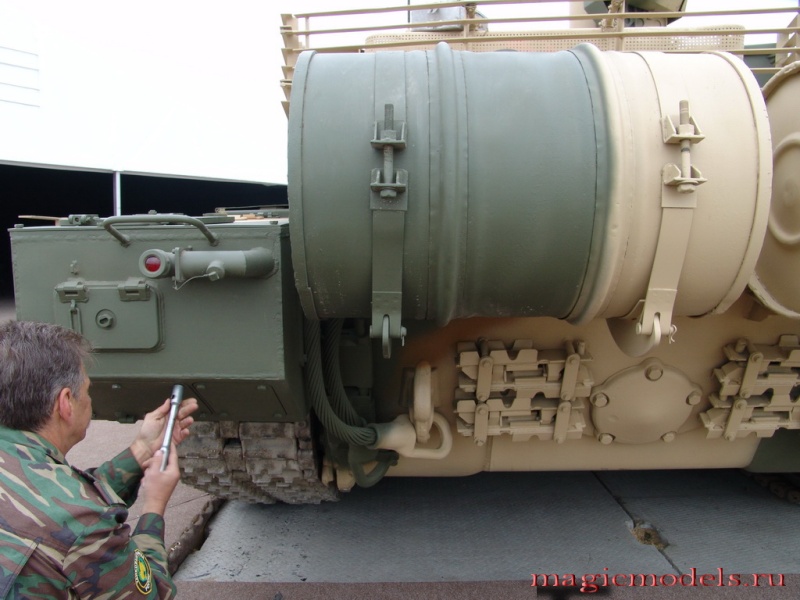

هذه صورة و مكانAPU بالنسبة للتي 90
