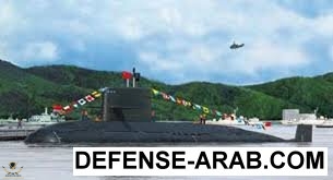

الوصف: تعرف باسم غواصة بحرية جيش التحرير الشعبي (PLAN) اصدارها يحمل أسمTYPE041، المعروف أيضا باسم TYPE039A الاسم الكودي بمنظمة حلف شمال الأطلسي يوان، و هي غواصة هجومية SSK تعمل بالديزل والكهرباء و تصميمها مشتق من مجموعة الغواصات الصينية التي تحمل رقم 039 وبين غواصات كيلو روسية الصنع.
الغواصة مغطاة بنوع من المطاط يمنع او يقلل رصدها من قبل اجهزة السونار المعادية و لها بصمه صوتية منخفضة . دخلت اول سفينة من نوع 041 التجارب البحرية في عام 2005 وتشير بعض التقارير إلى أن المشاكل التقنية قد اخرت الانتاج الفعلي للغواصه ثلاثه سنوات حيث دخلت الخدمة عام 2008 و تم انشائها من قبل حوض ووهان لبناء السفن
