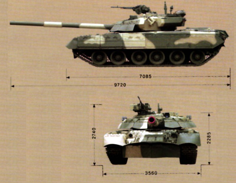

معلومات عامة حول الدبابة
الابعاد :
الطول مع المدفع : 9.72 متر
الطول : 7.085 متر
العرض : 3.56 متر .
الارتفاع : 2.74 متر .
الارتفاع عن الارض : 0.515 متر
وزن القتال : 64 طن
الوزن بالنسبة للقوة : 21.7 طن/حصان .
الضغط الارضي : 0.93 كيلو غرام / السنتيمتر المربع .
السرعة على الطريق القصوى : 65 كيلو متر في الساعة .
السرعة في الطريق الريفي المتوسطة : 45 كيلو متر / ساعة .
المدى :
المدى على الطريق : 580 كيلو متر .
المدى على الطريق الريفي : 350-450 كيلو متر .
العبور في المياه بدون تحضير : 1.8 متر .
مع التحضير : 5 متر .
الميلان : 36 بالمئة .
الميلان الجانبي : 36 بالمئة .
تجاوز العقبة : 1 متر .
الخندق : 2.81 متر .
المحرك : من نوع 6TD-1 ب 6 أسطوانات وقوة 1000 حصان مع 2600 دورة في الدقيقة متعدد الوقود .

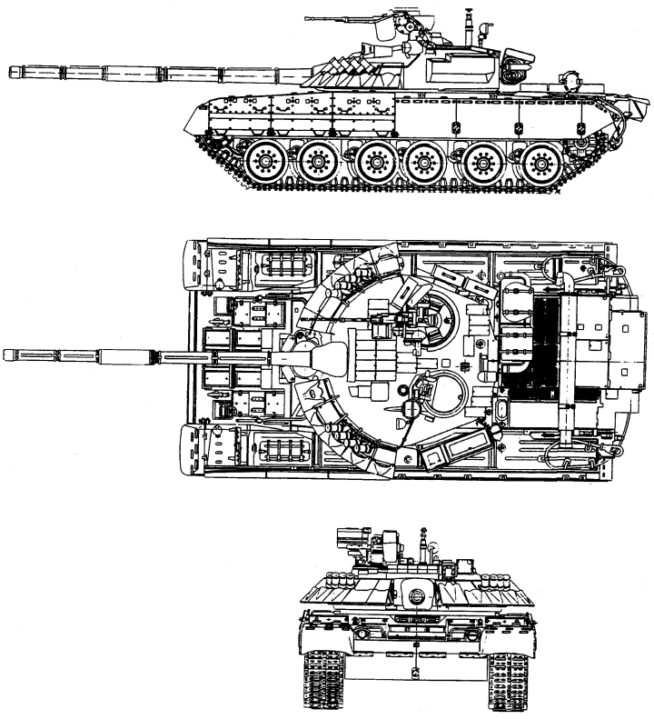

***** كل الصور خاصة بالنسخة T-80UD *****
الابعاد

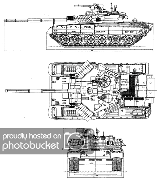

T-84 Oplot
أوكرانية
إنته تطوير النمودج الاول للتي 84 سنة 1994 , ثم أنتجت نمادج أخرى وبدأ عملية التجريب الميدانية ولاالختبار من كل من مكتب التصميم Kharkiv Morozov والجيش الاوكراني , وقد أدخل العدد من التعديلات على النسخة الاولى قبل أن ينتهي التطوير وتدخل الخدمة رسميا في الجيش الاوكراني سنة 1999 .
تم إنتاج الدبابة بعد سنوات طويلة من البحث من قبل مكتب التصميم لتغطية المشاكل التي كانت ظاهرة على التي 80 وخصوصا البرج , التصميم والتطوير الكلي تم في أوكرانيا .
التصميم العام للدبابة تقليدي مع الميلان الى النمط الغربي .
حيث تم يتواجد السائق في المقدمة و مقصورة القتال في المنتصف و المحرك في الخلف .
التي 84 هي تطوير مباشر للدبابة T-80UD من حيت الانظمة والتجهيز والمواصفات على بعض التجهيزات مثل :
البرج الذي أستبدل ببرج شبيه بالدبابات الغربية .
درع تفاعلي من الجيل الجديد لإعطاء حماية أكبر ضد الهجوم بالطاقة الحركية او الكميائية على القوس الامامي .
نظام رؤية حراري حديث .
محرك بقوة 1200 حصان بدل المحرك الاصلي ب 1000 حصان .
وحدة كهربائية مساعدة .
نظام ملاحة ’
تم تكبير صفائح التدريع الجانبية لإعطائ حماية أكبر للبرج و الزنجير .
الدبابة T-84 Oplot قادرة على القيام بمهمات بكل إحترافية وتمثل دبابة قتال رئيسية حديثة وتتمع بالقدرة على العمل في كل التضاريس . وايضا حماية عالية جدا مما يزيد مدة بقائها على الميدان بالاضافة إلى القوة النارية لها .
قابلية الحركة للدباباة عالية جدا وت عمل في مختلف الضروف الجوية وأيضا في كل وقت من اليوم وتستطيع اداء تشكيلة كبيرة من المهمات على ارضية الميدان .
المواصفات العامة :
الابعاد ' المتر " :
الطول مع المدفع : 9.664 .
طول الهيكل : 7.705
عرض الهيكل : 3.595 ومع صفائح التدريع : 3.775 .
إرتفاع الهيكل : 2.215 .
الارتفاع الكلي مع الرشاش : 2.76 .
الارتفاع عن الارض : 0.515 .
الخصائص العامة :
الطاقم : 3 أفراد .
الوزن القتالي : 48 طن .
القوة بالنسبة للوزن : 26 حصان للطن .
الضغط الارضي : 0.93 كلغ / سم2 .
السرعة القصوى على الطريق : 65-70 كيلو متر / سا .
السرعة على الطريق الجبلية : 45-50 كيلو متر / سا .
الوقود : 1200 لتر .
درجة الحرارة للعمل في المحيط : -40 +55 .
المدى على الطريق : 450 كيلو متر .
المدى على الطريق الجبلية : 350 كيلو متر .
العبور :
بدون تحضير : 1.8 متر.
الميلان : 63 % .
الميلان الجانبي : 36 % .
عقبة : 1 متر .
الخندق : 2.85 .
المحرك :
6TD-2 two-stroke بستة أسطوانات يعمل بالديزل مع قابلية عدة انواع من الوقود .
القوة : 1200 حصان .
الدوران : 2,600 دورة في الدقيقة .
التسليح :
مدفع الرئيس : 125mm smoothbore KBA-3 gun .
الرشاش : 7.62mm KT-7.62
الدفاع الجوي : 12.7mm KT-12.7 رشاش .
الدخيرة :
المدفع الرئيسي : 40 طلقة منها 28 في المحمل " الملقم " .
الرشاش : 1250 طلقة .
رشاش الدفاع الجوي : 450 طلقة .​
النسخة T-84 Yatagan
أوكرانية
الدبابة T-84 Yatagan يطلق عليها إسم KERN2-120 هو إسم النمودج و T-84-120 .
هي تطوير لدبابة القتال الرئيسية T-84 Oplot والتي إستفادة هذه الاخيرة من التطوير تقنيا .
هي من تمصم المكتب Kharkiv Morozov بأوكرانيا نظام السيطرة على الحريق نفسه الذي على T-84 Oplot مع إختلاف تغير المدفع بمدفع 120mm smoothbore gun المطلي بالكروم . وهو متوافق مع كل أنواع الدخيرة لذى حلف الناتو من عيار 120 ميليمتر . له قدرة على اطلاق الصواريخ الموجهة من المدفع .
قابلية الحركة و الحماية مماتثلة للدباة السابقة .
معلومات عامة :
الابعاد ' المتر " :
طول الهيكل : 7.705
الخصائص العامة :
الطاقم : 3 أفراد .
القوة بالنسبة للوزن : 25 حصان للطن .
السرعة القصوى على الطريق : 65 كيلو متر / سا .
الوقود : 1300 لتر .
المدى على الطريق : 540 كيلو متر .
العبور :
الميلان : 63 % .
عقبة : 1 متر .
الخندق : 2.85 .
المحرك :
القوة : 1200 حصان .
التسليح :
مدفع الرئيس : 120 mm smoothbore gun.
الدخيرة :
الرشاش : 4000 طلقة .
