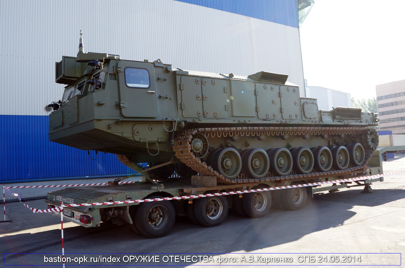

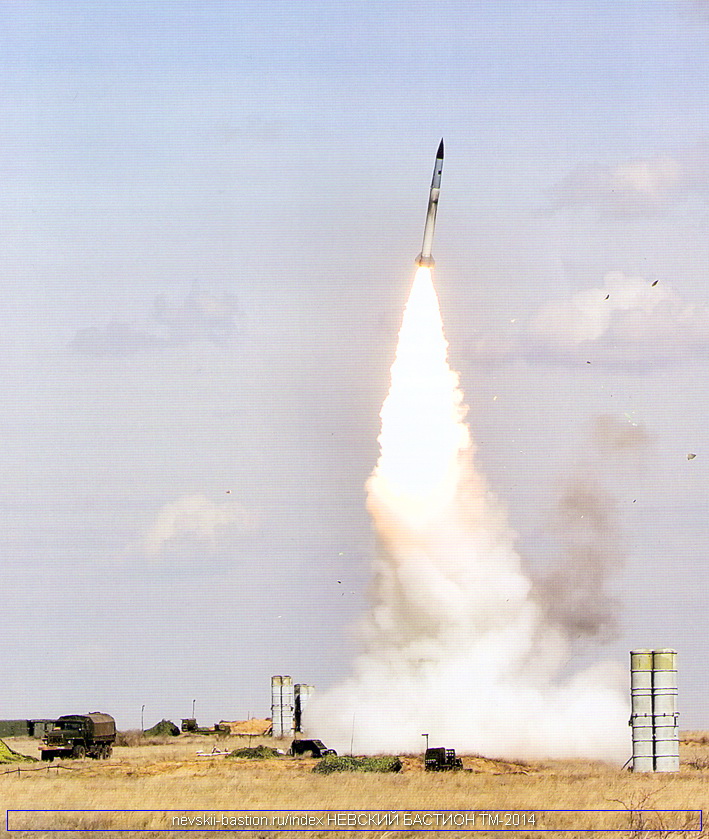

الصاروخ الذي يصل مداه الى 400 كم و اقصي ارتفاع للاعتراض له 185 كم ( خارج الغلاف الجوي ) من الجيل الرابع لصواريخ الدفاع الجوي و الذي بدأ تطويره في التسعينات دخل الخدمه لاول مرة في عام 2008 و لكن استمر التطوير و الاختبارات حتى اعتماده 2012 و اعتماده في 2013 الان ضمن منظومة الدفاع الجوي عن القوات البريه S-300v4 لتوحيده على انظمة الدفاع الجوي الاستراتيجية و الذي يجعل المسئولين عن حماية الاجواء الروسيه من الصواريخ الاستراتيجية يشعرون الان بالراحه امام التهديدات من قبل الناتو
الان اصبحت منظومة اس 300 المجنزرة تستخدم اهم صاروخ دفاع جوي فضائي لدي روسيا
