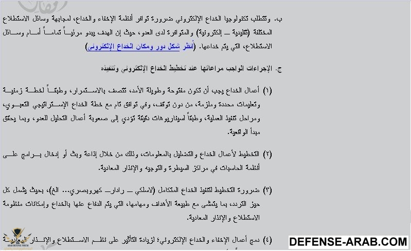

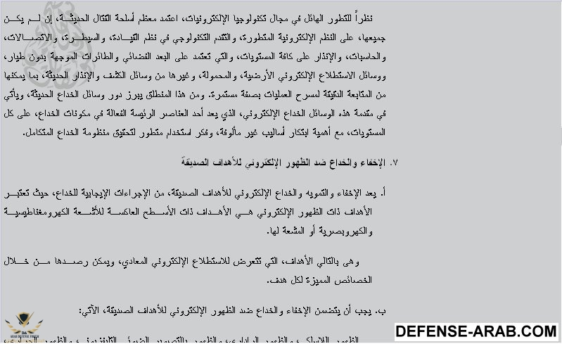

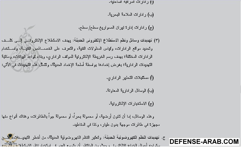

" شوية صور عن الخداع الأليكترونى للإستفادة "
مشاهدة المرفق 18181
مشاهدة المرفق 18182 مشاهدة المرفق 18183 مشاهدة المرفق 18184 مشاهدة المرفق 18185
