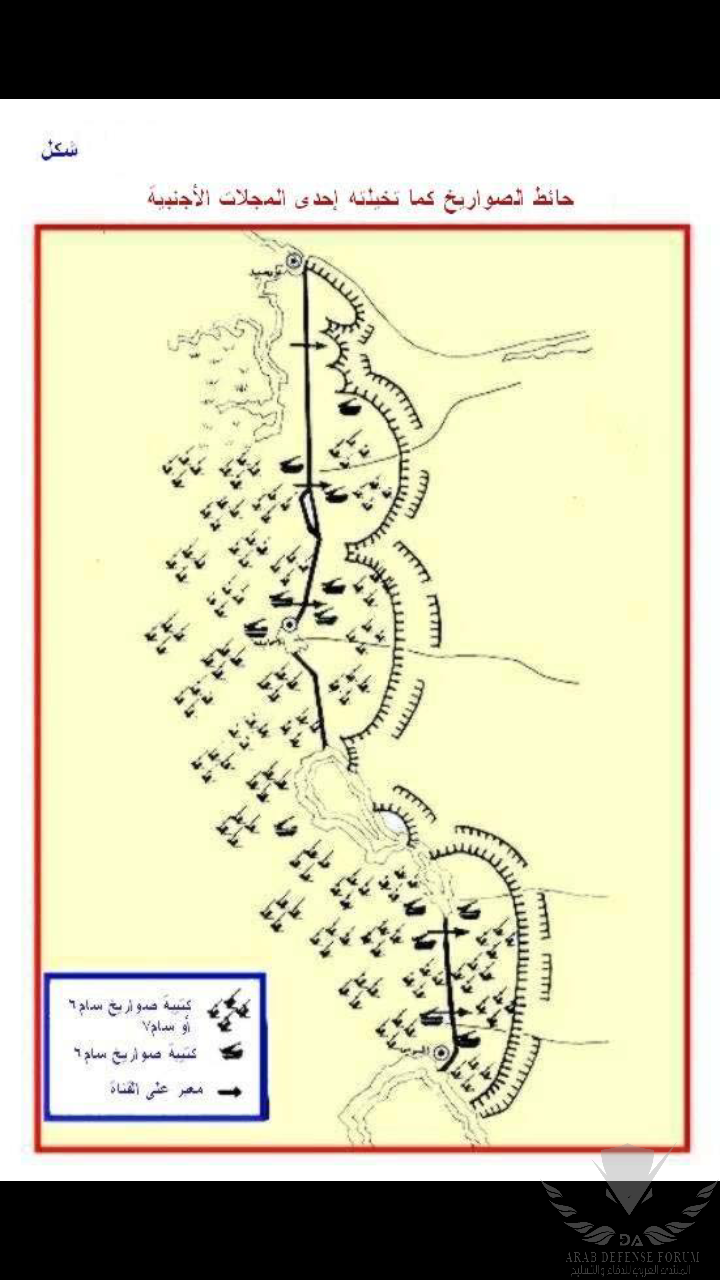

فكرته أتت أساسا من تطبيق الدفاع الجوي المصري العظيم لهذا الأسلوب في أكتوبر73 لكنه بدلا من المضادات استخدموا الصواريخ،
مما جعل من المستحيل على إسرائيل أن تغرقه بالقذائف أو تستنزفه بالصواريخ المضادة للرادارات ونحوها من وسائل اﻹخماد،
وهذه الطريقة من الدفاع الجوي المصري لم تعتمد تماما إلا بعد دراسات ومعلومات استخباراتية دقيقة عن حجم القوات الجوية اﻹسرائيلية وتقديرات عن ماتملكه من صواريخ جو ارض ومن ثم عمل معادلة حسابية مع ماتملكه مصر من صواريخ دفاع جوي حتى يضمنوا عدم الاستنزاف وتحقيق مبدأ من مبادئ تحقيق التفوق وهو مايسمى عسكريا "اقتصاد القوة"،
أي مهما أطلقت إسرائيل من صواريخ كالهارم مثلا فإن الحائط الصاروخي لايتأثر بحيث يحتاج وقتا طويلا ﻹعادة تذخير منصات الصواريخ التي تستغرق في أقل اﻷحوال5دقائق كاملة،
والعملية الحسابية هي باختصار كالتالي:
اذا كانت اسرائيل تمتلك 300مقاتلة فانتوم وكل مقاتلة قادرة على حمل4 صواريخ هارم فإن300×4=1200صاروخ في كل موجة.
وإذا كانت اسرائيل تستطيع اطلاقها من مدى 10كم
فإنني يجب أن احصل على منظومات دفاع جوي تعمل على مدى20كم على اقل تقدير وبعدد يناسب300 مقاتلة،
واذا كانت سام6 تستطيع قتل طائرة بثلاثة صواريخ بنسبة100% فيجب أن احصل على300 منظومة دفاع جوي مع احتياطيات من الرادارات وصواريخ لاتقل عن2000 صاروخ كي أحكم القبضة،
وأجعل القوات الجوية بدل الاعتراض في جميع الجهات تعمل على 3جهات فقط لأن جهة قد اغلقت تماما،
وبذلك تريح قواتك الجوية وتسهل عملها خاصة اذا كانت ضعيفة.
فعملت مصر حائط صواريخ ضخم وكثيف سبب خسائر تقدر ب50طائرة اسرائيلية خلال اول3ساعات في اكتوبر فقط.
وهذا مخطط يوضح الحائط المصري العظيم
