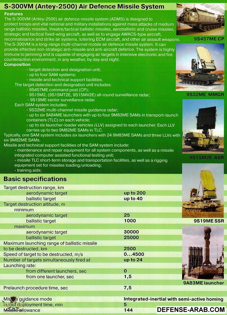

اليوم ساتحدث عن نظامين شقيقين من والد واحد وهما Antey 2500 و S300 V4
ساشرح لكم بالتفصيل ماالصحيح وما الخاطنء عنهما وما الفرق بينهم بسبب للاسف كثرة اللغط الخاطىء الدائر حولهما
ولكن قبل اى شىء احب اوضح ان
النسخة المصرية بشكل مؤكد هى النسخة S300 V4 وليست S300 VM
وذلك بتاكيد من الموقع الرسمى للمصنع لنظام s300
هناك نقطة محددة حاول البعض التسويق لها عن قصد وعن دون وهى ان نظامAntey 2500 مخصص للصواريخ الباليستية فقط وهذا لا يتم للواقع ولا للدقة بشىء
نظام Antey 2500 وهذا اسم النسخة التصديرية من S300 VM
هو نظام دفاع جوى متميز للغاية ويحوى مهمتين اساسيتين وهما الدفاع ضد الصواريخ الباليستية والطائرات المقاتلة
وجميع المصادر تؤكد ذلك واليكم اقتباسات مع الترجمة
The S-300V air defense missile system was developed to engage ballistic and cruise missiles, strategic and tactical aircraft, as well as early warning and electronic warfare aircraft
وهنا يتحدث عن النسخة الاولية من هذا النظام وهو S300 V والذى تم تطوير نسخ اخرى منه بعد ذلك وانبثق منه نظامى S300 VM و S300 V4 ويتحدث ان تم تطويره وصنع من اجل الاشتباك مع الصواريخ الباليستية والجوالة والمقاتلات الاستراتيجية والقتالية !
ثم عاد فى نفس المصدر ليتحدث عن النسخة المطورة S300 VM والنسخة التصديرية منها المسماه Antey 2500 واقتبس
It can engage up to 24 aircraft or up to 16 ballistic missiles simultaneously. This system can engage ballistic missiles
وهنا يتحدث عن نظام الانتاى الذى يتستطيع التعامل الى 24طائرة قتالية او 16 صالروخ باليستى فى وقتا واحد
وفى مصدر اخر يتحدث Antey 2500 بانه واقتبس
mobile anti-aircraft and missile defense system
ويتحدث عنه بانه نظام متحرك مضاد للمقاتلات والصواريخ
وفى مصدر اخر
designed to protect task forces and vital national and military installations from mass attacks of medium range ballistic missiles, theatre/tactical ballistic missiles, aeroballistic and cruise missiles, strategic and tactical aircraft, as well as to engage AWACS-type aircraft, reconnaissanceand- strike air systems, loitering ECM aircraft, and other air attack assets. The S-300VM ADM system is a long-range multi-channel mobile air defence system. It can provide effective non-strategic antimissile and anti-aircraft defence.
ويذكر المصدر بان Antey 2500 صمم من اجل الحماية من التهديدات من الصواريخ الباليسيتية والجوالة ومع المقاتللات الاستراتيجية والقتالية
وجميع المصادر تؤكد ذلك ومن يختلف على جميع هذه المصارد فالياتين ببرهانه !
ناتى الى نقظة التميز بين S300 VM و S300 V4
ويسمى ايضا نظام S300 V4 ايضا باسم S300 VMD
هى ان نظام S300 V4 يصل مداه الى 300 كم اكبر من S300 VM

هذه الصورة من منتدي شقيق توضح ان الاس300 في ام تتصدي لجميع الاهداف الطائرات والباليستي
