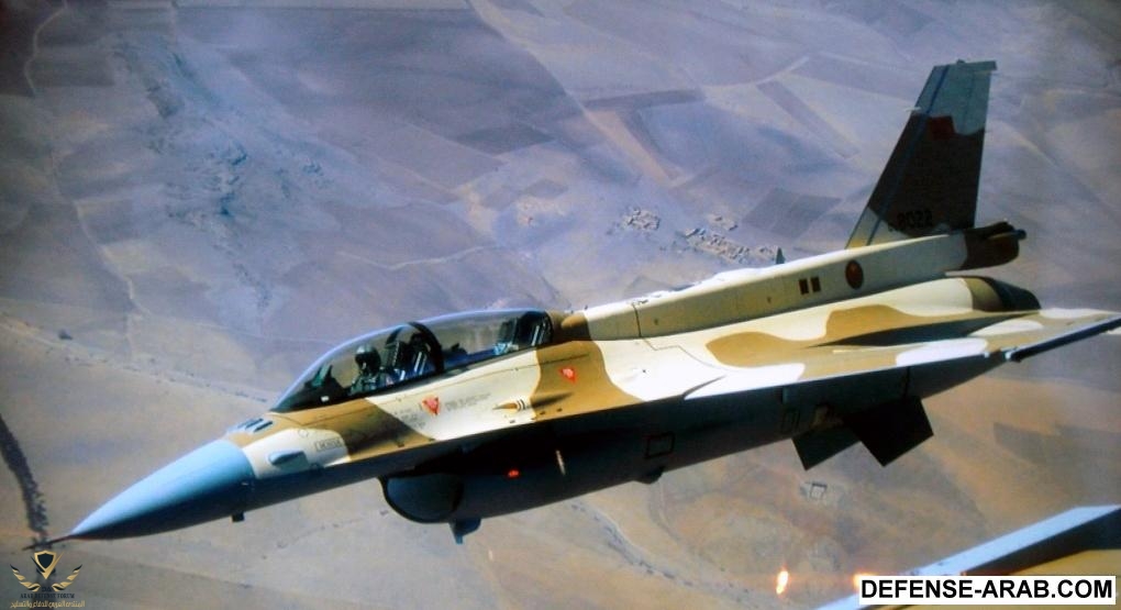

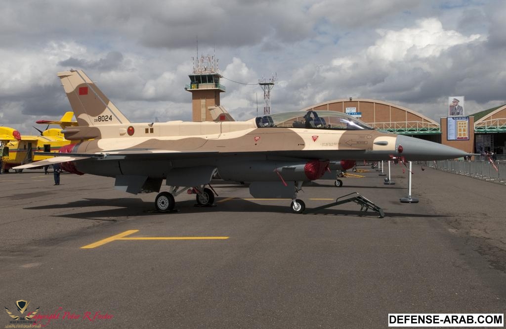

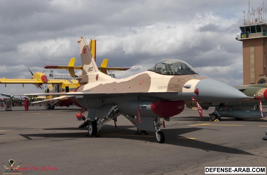

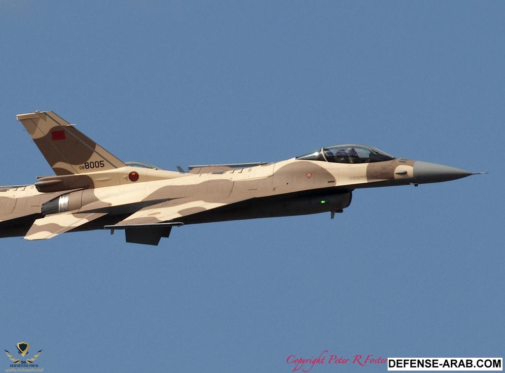

المقاتلة F16 Block 50/52 لدى تساؤل بشأنها
فى هذا البلوك من المقاتلة يوجد بعض المقاتلات ببروز أعلى ظهر البدن ومقاتلات اخرى من نفس البلوك بدون هذا البروز كما هو واضح من الصور للمقاتلة التى تم تسليمها للمغرب الشقيق
هل هو مؤثر فى دور المقاتلة وما فائدته ؟

التي فيها بروز هي الاف16 بمقعدين ...

هذه خزانات وقود اضافية تزيد من مدى المقاتلة دون ان تعرض مناورتها او بصمتها الرادارية والحرارية الى المخاطر التي تفرضها الخزانات التقليدية

باعتقادي بان الاخ يسال عن القطعة التي عليها حرف H
Dorsal Avionics Compartment
رد: سؤال..........وجواب
باعتقادي بان الاخ يسال عن القطعة التي عليها حرف h
dorsal avionics compartment
نعم كلامك صحيح صراحه لم انظر للصور جيدا ..................... الصور ليست عن الخزانات بل عن حجرة المعدات الخاصة والدفاعية
لقد اتيت بالمفيد يا اخى هذا هو ما اتسائل عنه
الجزء H هو جزء مضاف الى طائرات block-50/52 فما فوقها . وهو يحتوى على الكترونيات طيران خاصه بالكابينه الخلفيه لتعزيز قدرات الطائره سواء فى التدريب او استخدامه كملاح ومشغل اسلحه .
