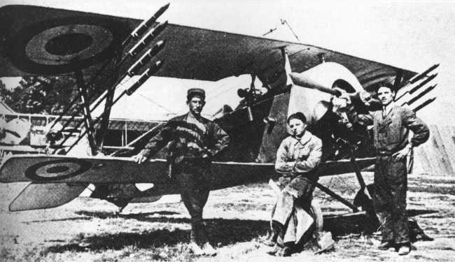

اول محاولة جادة قام بها الفرنسيون في العام 1916 فقام اللفتنانت ايف لو بريور واستخدم لاول
مرة في معركة فردان
كان الصاروخ بمدى 115 متر فقط

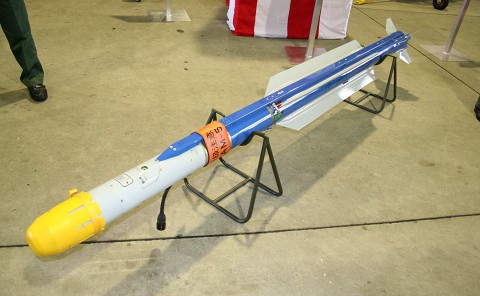

صورة للصاروخ

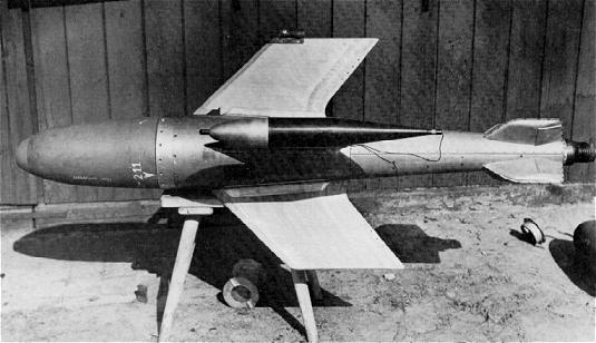

وتطورت صناعة صواريخ جو جو في الخرب العالمية الثانية بعد ان ابتكر الالمان صاروخ
RUHRSTAHI X4 صاحب المواصفات الجيدة حيث بلغ مدى الصاروخ حتى 3500 متر

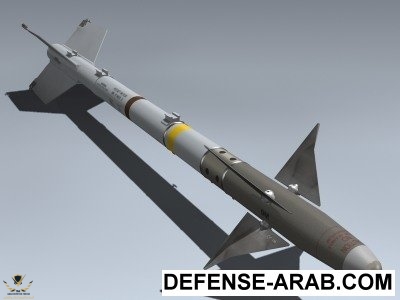

الصاروخ الامريكي سايدوندر AIM 9 Sidewinder
صاروخ جو جو امريكي قصير المدى من انتاج شركة رايثيون الامريكية يستخدم نظام
التوجيه بالاشعه تحت الحمراء صمم بالعام 1956 واستخدم بشكل واسع بالحروب ويعتبر من
افضل الصواريخ بسجله العملي
المواصفات :
السرعه :2,5 ماخ
المدى : من 1 الى 18 كلم
الطول : 2,87 سم
القطر : 5 بوصات
الوزن : 85,5 كلغ
الراس الحربي من 20 الى 25 كلغ شديد النفجار
الصانع : رايثيون
الوضع : بالخدمة
منصات الاطلاق : معظم المقاتلات الامريكية والاوروبية
الانواع : AIM9A-G-H-J-L-M-PM-X

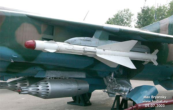

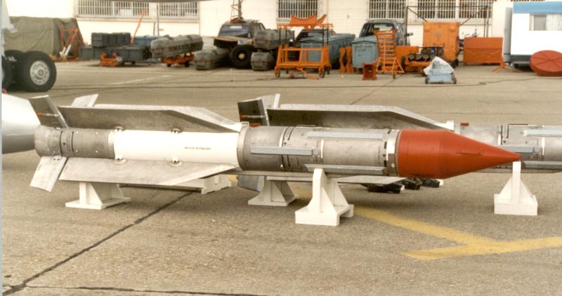

الصاروخ الروسي R 73
لقب تعريف الناتو AA11
صاروخ روسي قصير المدى من تصميم VYMPEL ويعتبر من افضل الصواريخ على الاطلاق
صمم في الاتحاد السوفيتي ليحل محل الصاروخ R60 ودخل الخدمة بالعام 1982 ويستخدم نظام
البحث بالاشعه تحت الحمراء يلقب في الناتو بAA11 ARCHER
المواصفات
الطول : 2,9 متر
المدى : حتى 20 كلم و40 بانسخة R73M2
الوزن : 10 كلغ
السرعه : 2,5 ماخ
التوجيه : بالاشعة تحت الحمراء
الدفع : محرك بالوقود الصلب
الراس الحربي : شديد الانفجار 74
منصات الاطلاق : SU 27-30-33-34-35 mig 29-31-35 pak fa mig 23-21

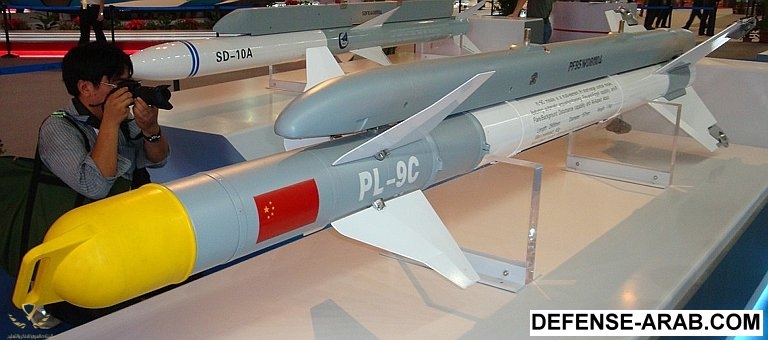

الصاروخ الصيني PL 9
البي ال 9 صاروخ جو جو من صنع جمهورية الصين الشعبية من صواريخ المدى
القصير ويتم توجيهه بالاشعه تحت الحمراء ودخل الصاروخ بالجيش الصيني عام 1991
,ويعتبر شبيها جدا بالصاروخ الاسرائيلي بايثون 3
المواصفات
بلد الاصل :الصين
الطول :2,90
القطر /: 157, ملم
الوزن :115 الى 123 كلغ
المدى : 22 كلم
السرعه : 2.1 ماخ
الراس الحربي 10-12 كلغ من الشديدة الانفجار
التوجيه : بالاشعه تحت الحمراء

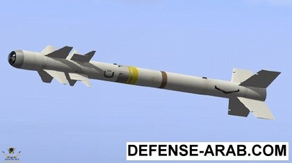

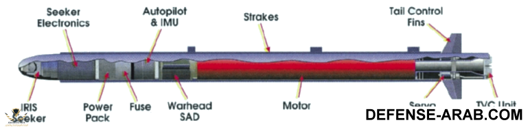

الصاروخ الالماني IRIS-T
الايريس تي صاروخ الماني قصير المدى موجه بالاشعه تحت الحمراء
صمم الصاروخ بالمانيا ليحل محل الصاروخ الامريكي AIM9 وستكون اي
مقاتلة قادرة على حمل السايدوندر قادرة على حنل الايريس تي
المواصفا ت والخصائص :
النوع : صاروخ جو جو قصير المدى
بلد الاصل : المانيا
دخول الخدمة : ديسمبر 2005
الصانع : مؤسسة BGT
الطول : 2,9 متر
المدى : 25 كلم
المحرك : يعمل بالوقود الصلب
السرعة : 3 ماخ
المدى : 25 كلم
المستخدمون :سلاح الجو الالماني والسعودي

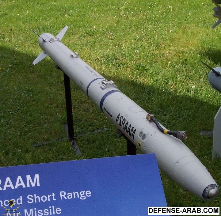

الصاروخ البريطاني ASRAM
الاسرام صاروخ جو جو قصير المدى بريطاني الاصل صمم ليحل محل الصاروخ الامريكي
AIM 9
بدا المشروع عام 1980 بين بريطانيا والمانيا لكن الالمان انسحبو لمخاوف فاستمر البيطانيون
بالمشروع حتى دخل الخدمة بالعام 1998 ويعمل حاليا بسلاح الجو الملكي البيطاني و
سلاح الجو الاسترالي ويعرف بامريكا بالAIM 132
الخصائص والمواصفات :
النوع : صاروخ جو جو فصير المدى
بلد الاصل : المملكة المتحدة
دخول الخدمة : 1998
المصمم : MBDA
الوزن : 88 كلغ
الطول : 2,90 متر
القطر : 166 ملم
الراس الحربي 10 كلغ
المدى : حتى 50 كلم
السرعه : ماخ 3
المنصات : التايفون والتورنادو والاف 18

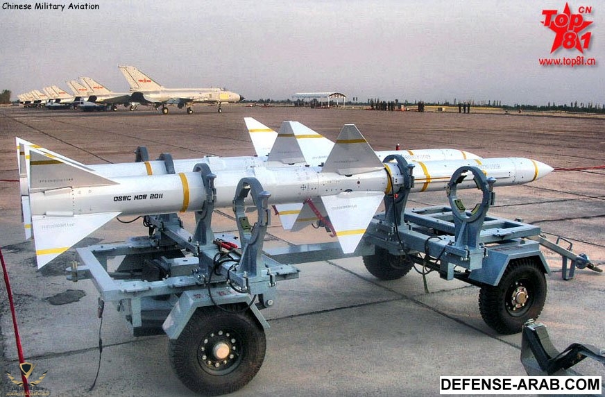

الصاروخ الصيني PL8
صاروخ جو جو صيني قصير المدى قائم على اساس تكنلوجيا الصاروخ الاسرائيلي
بايثون 3 ويعتقد ان ارائيل باعت تكنلوجيا البايثون للصين عام 1980 وشوهد الصاروخ
على طائرات صينية عده بعد دخوله الخدمة
المواصفات والخصائص
بلد الاصل : الصين
المصمم : شركة شيان
دخول الخدمة : 1988
الوزن : 115 كلغ
الطول : 2,95 متر
القطر : 160 ملم
الراس الحربي : 11 كلغ
الدافع : الوقود الصلب
المدى : 20 كلم
السرعه : 3,5 ماخ
التوجيه : الاشعه تحت الحمراء
المستخدم : سلاح الجو الصيني
المنصات : جي 8-10-11-16-15

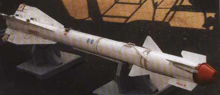

الصاروخ الروسي R 60
الار 60 صاروخ جو جو قصير المدى من تصميم الاتحاد السوفييتي السابق
ويعتبر من اصغر صواريخ الجو جو العالمية
بدا تصميم الصاروخ في مكتب مولونيا في العام 1960 ودخل الخدمة بسلاح الجو الروسي
في العام 1975
الخصائص والمواصفات
بلد الاصل : الاتحاد السوفيتي روسيا
دخول الخدمة 1975
السرعه : ماخ
المدى :10 كلم
الراس الحربي : 6 كلغ
الطول : 2,8 متر
الوزن : 65 كلغ
القطر : 130 ملم
المنصات : MIG 21-23-27-29-25-31-SU25-17 MIL MI 24

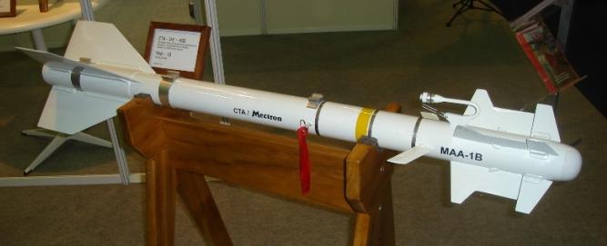

الصاروخ الجنوب افريقي-البرازيلي A-DARTER
الايه دارتير صاروخ جنوب افريقي برازيلي من صواريخ المدى
القصير يعمل بالبحث عن الحرارة وهو الان تحت التطوير
قامت بتصميمه شركة دينيل وشركة ميكاترون
وسيدخل الصاروخ الخدمة قريبا
اول محاوله لاطلاقه كانت من مقاتلة جيربين في العام 2010
المزاصفات والخصائص
بلد الاصل : جنوب افريقيا والبرازيل
الصانع : دينيل وميكاترون
الطول : 2.98 متر
الوزن 89 كلغ
القطر 160 ملم
المدى : 20 كلم
المستخدم :سلاح الجو البرازيلي والجنوب افريقي
سنه دخول الخدمة : 2014

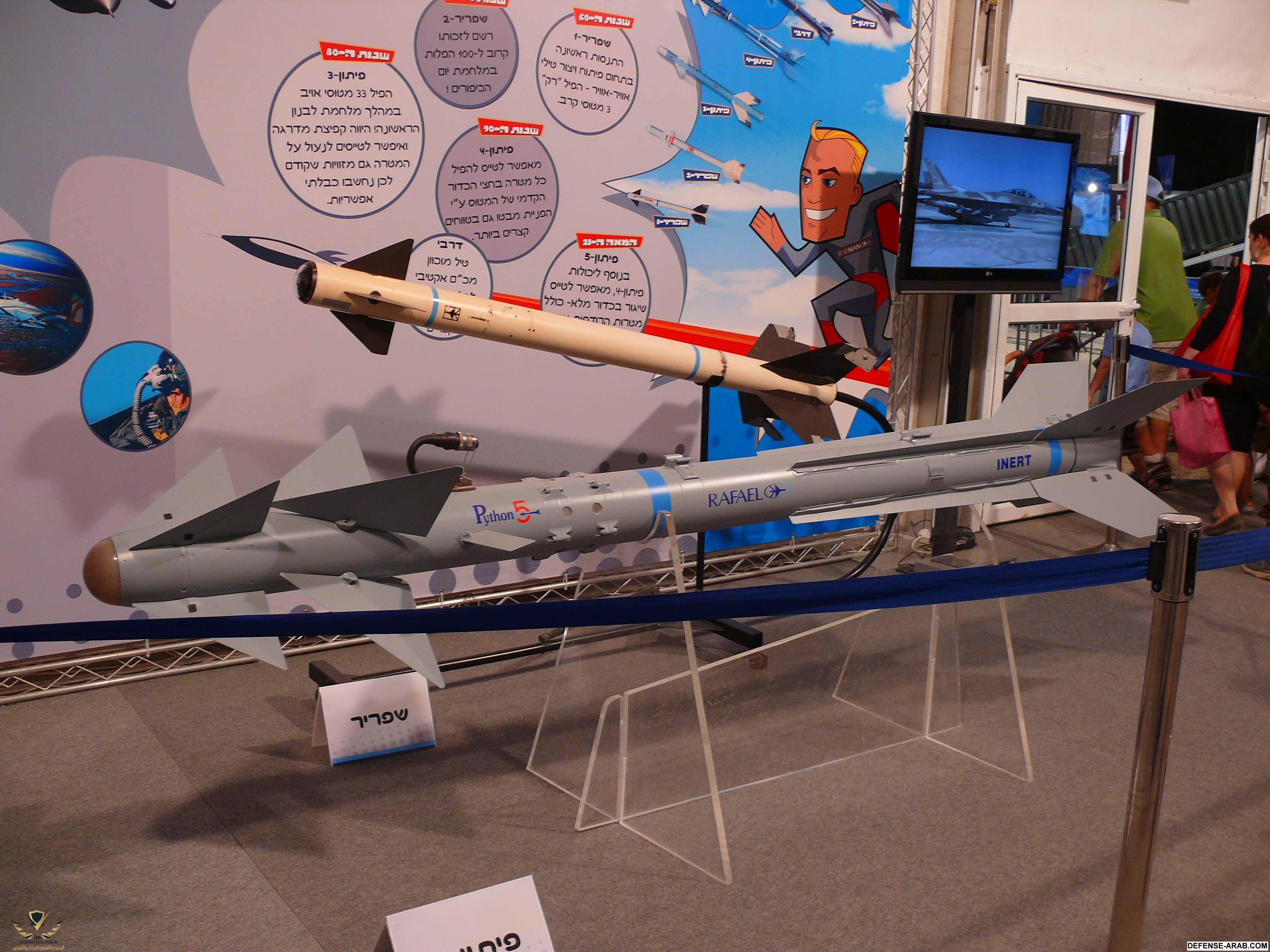

البايثون 5 صاروخ جو جو قصير المدى متطور للغاية من انتج شركة رافائيل
ويعتبر من الجيل الخامس للصواريخ وهو الاكثر دقه وقوة من بين صواريخ
سلاح الجو الاسرائيلي
بدا برنامجه بالعام 1990 وازيح الستار عنه بالعام 2003
كان اول قتل للصاروخ بالعام 2006 حيث اطلق من مقاتلة اف 16 على طائرة
ابابيل الايرانية من دون طيار
لخصائص والمواصفات
المصمم : رافائيل
بلد الاصل : اسرائيل
التوجيه : اشعه تحت الحمراء
الطول : 3,1 متر
الوزن : 105 كلغ
الراس : 11 كلغ
السرعه : 4 ماخ
المدى : 20 كلم
المنصات : F4-5-15-16-35-MIRAGE-HARIER
المستخدم : سلاح الجو الاسرائيلي

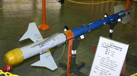

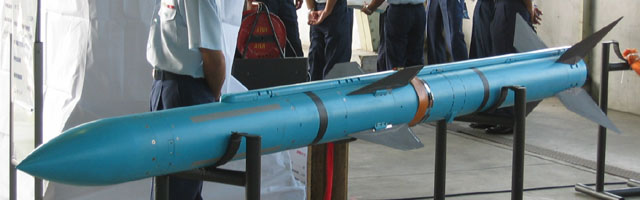

الصاروخ الياباني AAM-3
AAM-3 صاروخ جو جو قصير المدى من تصميم شركة ميتسوبيشي
اليابانيه للصناعات الثقيلة ويستخدم في قوات الدفاع عن الذات اليابانية
وصمم ليحل محل الصاروخ الامريكي AIM 9
بعد تقادم صواريخ السايدوندر فكر اليابانيون بصاروخ جو جو قصير
وعام 1985 بدا البحث وفي الام 1990 فازت ميتسوبيشي بحق
انتاج الصاروخ ليستخدم بطائرات F4-15-2-FX
المصمم: ميتسوبيشي
بلد الاصل : اليابان
الطول : 3,1 متر
الوزن : 91 كلغ
المدى : 13 كلم
السرعه : 2,1 ماخ
المستخدم : سلاح الجو الياباني
مرة في معركة فردان
صورة للصاروخ
المواصفات :
السرعه :2,5 ماخ
الطول : 2,87 سم
القطر : 5 بوصات
الوزن : 85,5 كلغ
الصانع : رايثيون
الوضع : بالخدمة

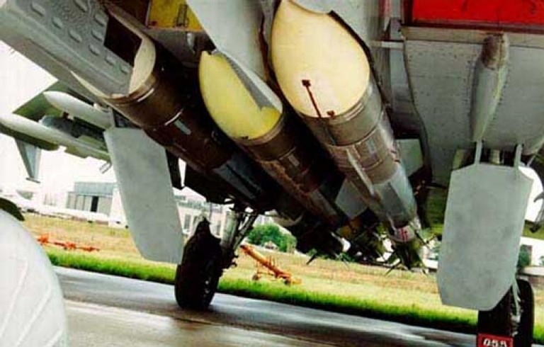

الصاروخ الروسي R 73
المواصفات
الطول : 2,9 متر
الوزن : 10 كلغ
السرعه : 2,5 ماخ
الصاروخ الصيني PL 9
المواصفات
بلد الاصل :الصين
الطول :2,90
القطر /: 157, ملم
المدى : 22 كلم
السرعه : 2.1 ماخ
بلد الاصل : المانيا
الصانع : مؤسسة BGT
الطول : 2,9 متر
المدى : 25 كلم
السرعة : 3 ماخ
المدى : 25 كلم

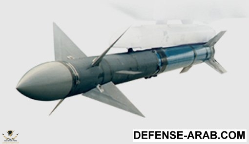

AIM 9
دخول الخدمة : 1998
المصمم : MBDA
الوزن : 88 كلغ
الطول : 2,90 متر
القطر : 166 ملم
الراس الحربي 10 كلغ
المدى : حتى 50 كلم
السرعه : ماخ 3
الصاروخ الفرنسي R550 MAGIC
الماجيك صاروخ جو جو قصير المدى صمم في فرنسا بالعام 1968 للتنافس
مع الصاروخ الامريكي AIM 9 ولديه تصميم واداء افضل من السايد
المواصفات والخصائص
بلد الاصل : فرنسا
المصمم : شركة ماترا
الطول : 2,75 متر
المدى : 8اميال
الوزن : 89 كلغ
السرعه : 2.7 ماخ
الراس الحربي : 12,5 كلغ شديد الانفجار
منصات الاطلاق : الميراج بانواعها والرافال

الصاروخ الروسي R 60
في العام 1975
الخصائص والمواصفات
دخول الخدمة 1975
السرعه : ماخ
المدى :10 كلم
الطول : 2,8 متر
الوزن : 65 كلغ
القطر : 130 ملم
لخصائص والمواصفات
المصمم : رافائيل
بلد الاصل : اسرائيل
الطول : 3,1 متر
الوزن : 105 كلغ
الراس : 11 كلغ
السرعه : 4 ماخ
المدى : 20 كلم
المصمم: ميتسوبيشي
بلد الاصل : اليابان
الطول : 3,1 متر
الوزن : 91 كلغ
المدى : 13 كلم
السرعه : 2,1 ماخ

الصاروخ البرازيلي MMA 1
سمكة البيرانا صاروخ جو جو قصير المدى برازيلي
الاصل صمم لصالح سلاح الجو البرازيلي ليحل محل
الخصائص والمواصفات
بلد الاصل : البرازيل
لمصمم : ميكترون
السرعه : 2 ماخ
المدى 10 كلم
الراس الحربي : 12 كلغ
المستخدمون : سلاح الجو البرازيلي والكولومبي والباكستاني والاندونيسي
