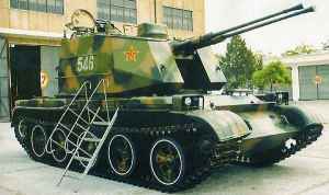

يعد نظامpgzاول نظام مدفعيه مضاد للطائرات ذاتى الحركه منتج بالكامل فى الصين وهو مصصم لتدمير الاهداف الجويه مثل الطائرات ثابته الجناح والمروحيات على ارتفاع3000متر ويستخدم لتوفير الغطاء الجوى للارتال المدرعه
بعد اجراء التجارب الميدانيه على النظام التوأم خلال الثمانينيات لم يحقق النتائج المرجوه منه لذا تم انتاج اعداد ضئيله فقط
فى عام1989تم اجراء التجارب على نظام pgz88بعد التتوير اللازم له واستند على هيكل الدبابهtype79فاثبت كفائه عاليه فى اداره النيران وتتبع الاهداف
ويعمل النظام المطور بطاقم من اربعه اشخاصالقائد ومشغل نظام التعقب ومدفعى وسائق
ويعد النظام تطويرا للمدفع السابق type74 عيار37 مم القديم
الدول المستخدمه :جمهوريه الصين الشعبيه وفيتنام
بلدالمنشأ: الصين
الاستخدام :مدفع مضاد للطائرات
الموصفات العامه والفنيه
  1. العيار:37مم
  2. معدل اطلاق النار : 360:380طلقه/دقيقه
  3. السرعه الابتدائيه:1000متر/ساعه
  4. مدى اطلاق النار الفعال:7200متر
  5. المدى النظرى:متر 9400
  6. الارتفاع الفعال:3000متر
  7. قوس الاتجاه:360درجه
  8. اقصى زاويه ارتفاع:+85درجه
  9. اقل زاويه انخفاض:_5درجه
  10. معدل الدوران:60درجه/ثانيه
  11. مدى نظام التحكم فى النيران:15000متر
خصائص المركبه
  1. النوع:دبابه القتال الرئيسيه :type79
  2. الوزن:35طن
  3. نوع المحرك:426KW
  4. التبريد :بواسطه المياه
  5. نوع الوقود : ديزل
  6. السرعه عبر الطرق المنبسطه:50كم/ساعه
  7. السرعه عبرالاراضى الوعره:25كم/ساعه
