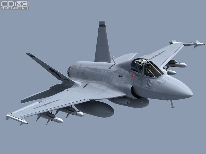

... في اوائل عام 2014م بدأت مفاوضات سعودية - باكستانية - بريطانية حول امكانية صناعة مقاتلات JF-17 سعودية بمواصفات خاصة ...
السعودية رغبة بإضافة محرك بريطاني EJ200 من انتاج شركة رولز رويس عوضا عن المحرك الروسي RD-93 في هذه المقاتلات ...
"As a matter of policy we will add anything to the aircraft that will increase its potential, and even consider a Western engine if the customer so desires. We have spoken to suppliers about this, to Rolls-Royce. So if a customer decides we can do it, we can integrate a new engine. It will take a bit of time, but it can be done."
... الباكستانيون متعاونون جدا في هذه النقطة والتي من شأنها ان تسرع من وتيره اقناع السعوديين بهذه المقاتلة الباكستانية ...
This is believed to be a reference to an EJ200-powered JF-17 targeted at Saudi Arabia, which in early 2014 discussed possible co-production and financing.
... المفاوضات ركزت ايضا على امكانية الانتاج المشترك والمشاركة في التمويل للمشروع المقترح ...
... المحرك المرجح استبداله هو
من نفس طراز محركات التايفون السعودية وهو المحرك البريطاني EJ200 ...
