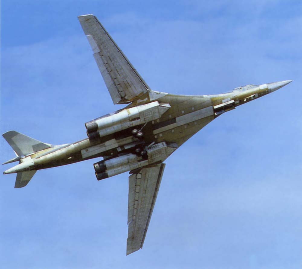

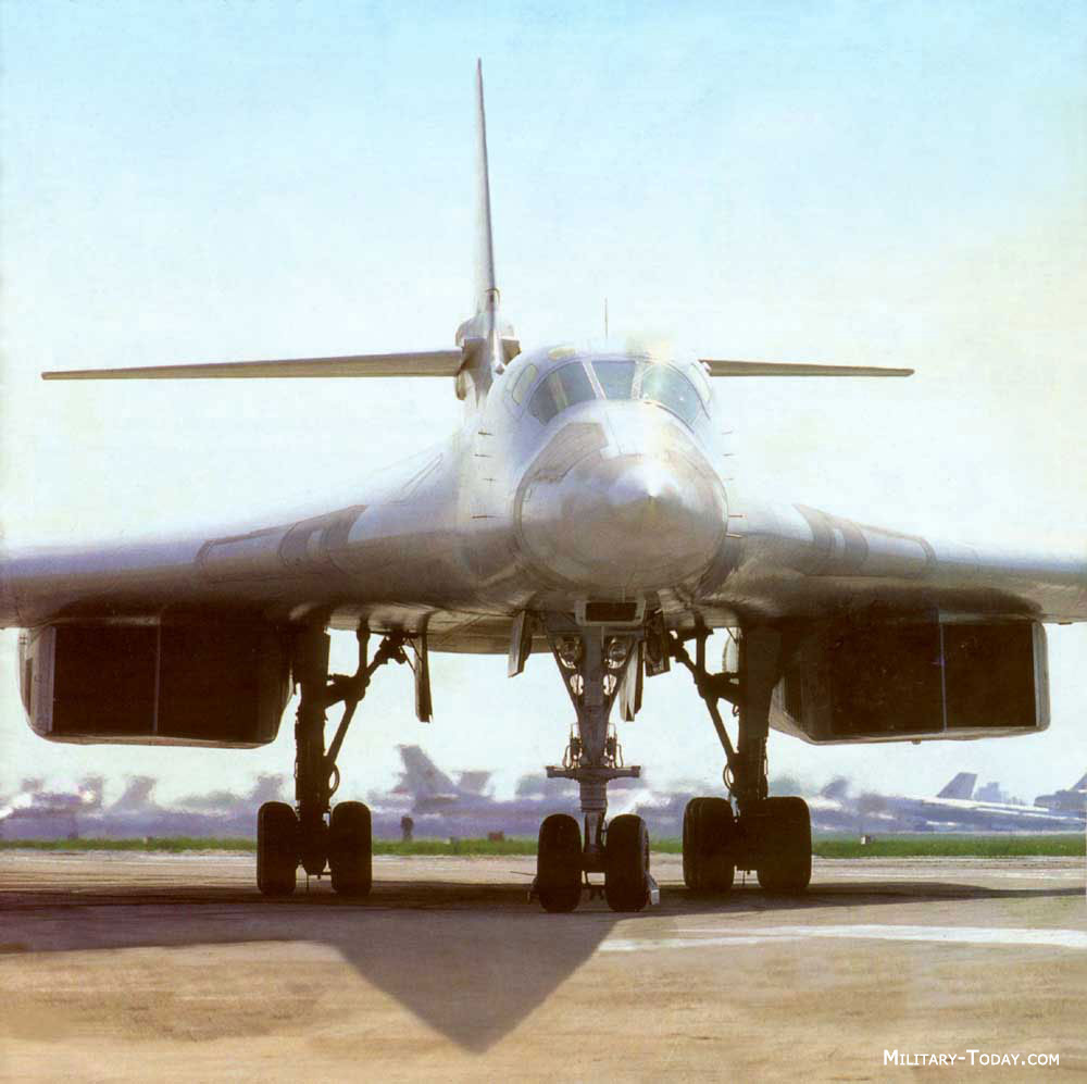

قاذفة القنابل الإستراتيجية بعيدة المدى
Tupolev TU – 160
القاذفة الإستراتيجية الروسية TU-160، التي يطلق عليها الغرب الاسم الرمزي Blackjack، هي قاذفة متعددة المهام، تعمل بسرعة تقارب سرعة الصوت عند الارتفاعات المنخفضة، وتفوق سرعة الصوت عند الارتفاعات العالية. ويمكن تزويدها بأنواع مختلفة من الأسلحة، طبقاً للمهمة المكلفة بها، بما في ذلك الصواريخ الإستراتيجية، والصواريخ الموجهة قصيرة المدى، والذخائر التقليدية أو النووية. إن التسليح الرئيسي من الصواريخ الموجهة قصيرة المدى، والصواريخ الإستراتيجية الطوافة، يوفر للطائرة إمكانية توجيه ضربات نووية لأهداف معلومة مواقعها مسبقاً. كما يمكن عند تزويدها بصواريخ تقليدية دقيقة التوجيه التعامل مع الأهداف المتحركة، أو الأهداف التكتيكية.
تتميز الطائرة TU-160 بالأجنحة المدببة، المركبة في منتصف الجسم. والبناء الهندسي للأجنحة يسمح للطائرة بالطيران بسرعة نقل أو تزيد على سرعة الصوت. الطائرة مزودة بأربعة محركات توربينية نفاثة من النوع NK - 32 TRDDF، ذات حارق لاحق After Burner، ولها مداخل هواء مستطيلة الشكل. ولقد بذلت عناية خاصة، خلال تصميم الطائرة، لخفض البصمة الحرارية والرادارية للطائرة.
تُعَدّ الطائرة TU-160 هي أقوى الطائرات في الترسانة الجوية الروسية. ويمكنها الطيران بسرعة تفوق ألفَي كم/س. ولها معدل تسلق يبلغ من60 إلى 70 م في الثانية. ويمكنها العمل حتى ارتفاع 15 ألف م. ويمكن إعادة تزويدها بالوقود أثناء الطيران من الطائرات IL - 78 أو ZMS - 2.
يمكن الطائرة حمل 12 صاروخاً بعيد المدى من النوع KH-55، أو الصاروخ قصير المدى KH-15. كما يمكنها حمل أنواع متعددة من القنابل الغير موجهة. وهي غير مزودة بمدافع. الطائرة مزودة بالنظام RID، للملاحة وتوجيه الأسلحة، وبرادار لاكتشاف الأهداف البرية والبحرية على مسافة كبيرة، ونظام حرب إلكترونية إيجابي وسلبي. طارت الطائرة لأول مرة في 19 ديسمبر 1981. وبدأ إنتاجها الفعلي في عام 1984، حين كان مخططاً إنتاج 100 طائرة؛ ولكن عند توقف الإنتاج في عام 1992، كان قد أنتج 36 قاذفة فقط. دخلت أول طائرة في الخدمة عام 1987. ووصل عدد الطائرات، التي انضمت إلى الجناح الرقم 184 في أوكرانيا، عام 1991، إلى 19 طائرة. وأصبحت تابعة لجمهورية أوكرانيا بعد تفكك الاتحاد السوفيتي. واستؤنف الإنتاج مرة أخرى عام 2000. واستلمت روسيا طائرة من الإنتاج الحديث. ويجرى حالياً إنتاج الطائرة الثانية.
