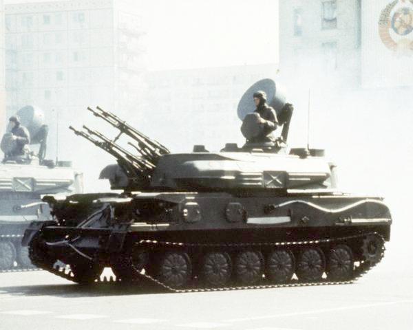

كيف تعمل الشيلكا ..
منذ حوالي سنة و نصف قمت بكتابة موضوع عن هذه العربة .. هنا في الساحات .. كان اسمه ( هذه المرة سوف أبدأ بسؤال ) :
و هذه بعض المعلومات التي أوردتها به :
http://defense-arab.comdefense-arab.comdefense-arab.comdefense-arab.comdefense-arab.comdefense-arab.comdefense-arab.comdefense-arab.comdefense-arab.comdefense-arab.comdefense-arab.com/images/misc/quotes/quot-top-left.gifاقتباس:http://defense-arab.comdefense-arab.comdefense-arab.comdefense-arab.comdefense-arab.comdefense-arab.comdefense-arab.comdefense-arab.comdefense-arab.comdefense-arab.comdefense-arab.com/images/misc/quotes/quot-top-right.gifhttp://defense-arab.comdefense-arab.comdefense-arab.comdefense-arab.comdefense-arab.comdefense-arab.comdefense-arab.comdefense-arab.comdefense-arab.comdefense-arab.comdefense-arab.com/images/misc/quotes/quot-by-left.gifالمشاركة الأصلية كتبت بواسطة Demonhttp://defense-arab.comdefense-arab.comdefense-arab.comdefense-arab.comdefense-arab.comdefense-arab.comdefense-arab.comdefense-arab.comdefense-arab.comdefense-arab.comdefense-arab.com/images/misc/quotes/quot-by-right.gifhttp://defense-arab.comdefense-arab.comdefense-arab.comdefense-arab.comdefense-arab.comdefense-arab.comdefense-arab.comdefense-arab.comdefense-arab.comdefense-arab.comdefense-arab.com/images/misc/quotes/quot-top-right-10.gifالشيلكا هو Antiaircraft GunZSU-23-4
وهو نظام سوفييتي للدفاع الجوي ضد الأهداف المنخفضة بغرض اجبارها على الإرتفاع لكي
تدخل مجال صواريخ الدفاع الجوي .. النظام محمول على عربة مجنزرة تحتوي على رادارها الخاص بها ... وهي مزودة بأربع سبطانات مزودة أيضا بنظام تبريد خاص بها ( بالماء ) ..
النظام مزود بـ Modes بحيث يصبح قادر على الرمي على أهذاف أرضية بغرض الدفاع عن النفس .. لأن هذه الدبابات ( يمكننا دعوتها بالدبابة ) هي أول من تطئ جنازيره أرض المعركة بغرض تامين الحماية لما بعدها من القوا ت و ابعاد تاثير القوى الجوية المعادية ..
الطول : 6.54 م
العرض : 2.95 م
الإرتفاع : 2.25 م
الوزن : 20.5 طن
المدافع الرشاشة : 4x23mm water-cooled AZP-23 cannons,
الوحدة النارية الواحدة : 2000 رصاصة
معدل الرمي ( السرعة القتالية ) : سوف أزودكم به قريبا
توجيه المدافع : 360 درجة
المدى الأقصى الشاقولي للرماية : 3 كم
نوع الذخيرة المستخدم : API-T, HEI-T,Frag-HE-T
الرادار يعمل بطريق اتوماتيكية أو يدوية و هو قادر على ملاحقة هدفه اتوماتيكيا
السرعة القصوى التصميمية ( عند خروج الدبابة من المعمل ) : 100 كلم/ساعة
السرعة القصوى عند حدوث الإشتباكات و في المعارك 50 – 70 كلم / ساعة
الإضاءة الليلية : الإشعة تحت الحمراء
نظام الحماية : تصفيح مضغوط كما تحتوي على مستشعرات للإشعاع و أنظمة إنذار
المنظومة محملة على عربة : PT-76/ASU-85ترتكز عل جنزير مزود بست عجلات على كل جانب ..
ECM : لا يوجد
المحرك : محرك ديزل من طراز V6R-1( حسب معلوماتي 24 سلندرو سأقوم بالتأكد )
الطاقم : أربعة عناصر : القائد – السائق – عامل الرادار - الملقم
مساوئ النظام :
خفة التدريع – الرادار مكشوف - تخرج عن العمل أثناء التلقيم -

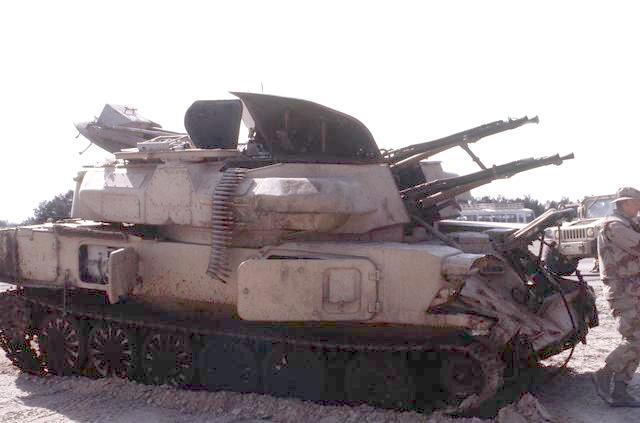

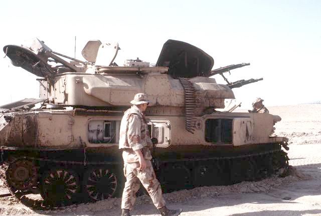

المهم .. قبل الصعود للعربة يجب تلقيمها .. أحد سيئات هذه العربة ( إلى جانب تدريعها و ارتفاعها) هو آلية تلقيمها .. فهي سيئة و بطيئة نوعا ما ..
ففي حين يحتاج نظام الآوسا الصاروخي للدفاع الجوي إلى 6 دقائق لتلقيمه بست صواريخ بحجم الإيغلا و أكبر قليلا .. تحتاج الشيلكا
إلى 20 - 15 دقيقة .. الوحدة النارية للعربة هي 2000 مقذوف .. بعملية حسابية بسيطة نجد أنه إذا قامت القائد برشقهم دفعة واحدة
فستنتهي الذخير خلال 31 ثانية .. تصورورا كثافة النيــــران الهائلة 2000 طلقة خلال 31 ثانية ..
المدافع مزودة بصناديق خاصة يتم تجميع الفوارغ فيها .. بعكس مدافع التونجوسكا التي ترمي الفوارغ للعراء .
هذه صورة للأوسا :
في الحقيقة .. لن يفعل القائد ذلك .. فهو سيقوم يعدد من الرشقات يصل إلى عشر في أحسن الأحوال .. بعد نفاذ الذخير تبدأ المأساة ..
إذ يجب أن يخرج الطاقم بكامله من العربة .. ( بعد أن يختبئ بمكان آمن .. ) من الأمام و حسب الصور .. أمام البرج من الأعلى هناك
صندوقين خاصين .. يتم فتح الغطاء .. و اخراج الفوارغ .. من الجانبين طبعا .. ثم يتم ادخال حزام الذخيرة .. و بعدها يثبت منويل
معدني خاص في مكان مخصص له و بتدوير المنويل تبدأ عملية سحب قشاط الذخيرة .. 500 طلقة لكل مدفع .. يعني تكرار العملية
أربع مرات .. جنديين من كل جانب .. المجاري مخصصة بحيث أنه إذاحدث هناك أي ارتصاص .. ستتوقف فورا عملية التلقيم و بالتالي
اعادة العملية مرة أخرى ..لكن الفائدة من هذه هو عدم حدوث أي استعصاءات أثناء الرمي .
عند الإنتهاء يتكون مضت حوالي 15 - 20 دقيقة .. و هي وقت طويل داخل المعركة ..
أنوه قليلا للطاقم السوري المذكور أعلاه و الذي أبلى بلاء حسنا .. بطريقة ما .. استمر 30 دقيقة بالقتال بوحدة نارية واحدة ..
فعلا بطولة
.. هذه صورة تدل من أين يتم التلقيم ( شيلكا عراقية معطوبة ):

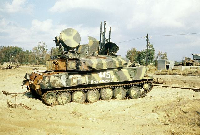

يظن معظم الناس أن شاشة الردادر هي بشكل دائري و بداخلها عصا خضراء تتحرك بشكل دائري .. هذا غير صحيح ..
فرادار الشيلكا لا يعمل بمبدأ الدوبلر .. رادار الشيلكا ( GUN DISH ) بدائي نوعا ما .. و له الكثير من السيئات سوف
أتحدث عنها .. هو عبارة عن مرسل و مستقبل صغير .. وزنه خفيف قليلا يمكن فكه بسهولة .. الغطاء الذي عليه يظن الجميع أنه معدني
لكن هذا خاطئ .. فهو مغطئ بطبقة من الجلد المطاطي .. كما الموجودة في آلة الطبل .. و هذه صورة لمكوناته على شيلكات عراقية :
