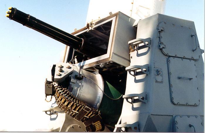

المدفع البحري, Phalanx CIWS .............
نظام الدفاع المركزي فالنكس هو نظام للدفاع المركزي عن القطع البحرية وهو نظام من المدافع سريعة رد الفعل عيار 20مم ويمثل هذاالنظام للسفينة التي تحمله آخر خط دفاعي ضد الصواريخ والطائرات المهاجمةالتي نجحت في اختراق وسائل الدفاع الأخرى للسفينة.
ويكتشف هذا النظام الدفاعي ذاتياً الصواريخ والطائرات المهاجمة ويتتبعهاآليا ويشتبك معها بمعدل نيراني عالٍ جداً كما يمكنه التعامل مع العديد من الأهداف الأخرى مثل الزوارق السريعة جدا والطائرات العمودية والألغام السطحية ويستخدم النظام لتحقيق هذه الأهداف رادارا متقدما للبحث والتتبع وكذلك نظام استشعار للأشعة تحت الحمراء وكلا من الرادار والمستشعر الحراري مجهزان عضويا مع باقي مكونات النظام ويعمل النظام آليا دون تدخل بشري ويستخدم مواسير متطورة للمدافع ذات عمر افتراضي أطول ومعدل انتشار للطلقات أكبر ومدي للاشتباك أبعد.
بدأتتجارب النظام فالنكس على المدمرة بيجلوفي عام 1977 وما يزال مستخدما في معظم القوات البحرية في دول العالم حتى الآن.

نظام نيراني آلي متكامل للدفاع المركزي عن القطع البحرية ضد الصواريخ والطائرات ذات الأجنحة الثابتة والطائرات العمودية والزوارق السريعة والألغام السطحية.

برج يحتوي على ثلاثة مدافع مزدوجة المواسير إضافة إلى رادار البحث ورادار التتبع وجهاز الاستشعار الحراري الذي يعمل بالأشعة دون الحمراء.
العيار 20 مم
معدل النيران 3000 طلقة في الدقيقة
4500 طلقة في الدقيقة للنظام الحديث الذي يستخدم قاعدة هيدروليكية للمدافع
نوع المدافع
مدافع Gatling M-61 A1
سعة خزان الذخيرة 989 طلقة
1550 طلقة للنوع الحديث
نوع الذخيرة
ذخيرة خارقة للدروع Sabot أو ذخيرةخارقة من اليورانيوم المستنفذ
المستشعرات رادارت عضوية للبحث والتتبع إضافة إلى مستشعر يعمل بالأشعة دون الحمراء
المدى عند الزاوية 45 درجة 5.500 متر
أقصى مدى فعال 1.490 متر
قطاع التغطية الرأسية من ـ 20درجة إلى 80 درجة
معدل الحركة الرأسية للمدفع 86 درجة في الثانية
قطاع التغطية الأفقية:من 150 درجة إلى +150 درجة
معدل الحركة الأفقية للمدافع 100 درجة في الثانية
