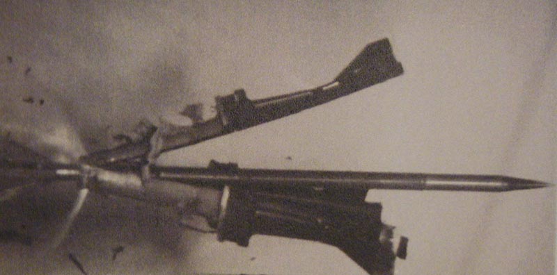

السؤال هنا
هل ال sabot عند انفصاله هل هناك امكانية لعدم انتظامه اثناء الانفصال مما يؤثر على وجهة المقذوف
بمعنى ان مثلا أي جزء من الاجزاء الثلاثة عند انفصالة عن قلب المقذوف بعد الخروج من السبطانة يقوم بلمس الجنيحات بذيل القذيفة مما يؤدي الى اختلالها وبعدها عن هدفها

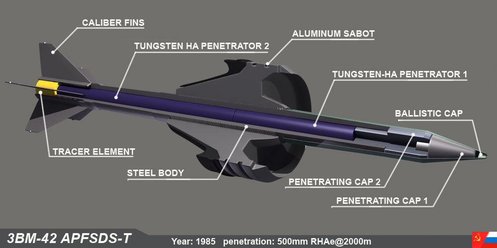

ولو تسمح لي أضع هذه الصورة لتوضح أجزاء القذيفة اللي حضرتك شرحتها
السؤال هنا
هذا الإحتمال غير وارد ،، فالتصميم يضمن إنفصال آمن لمقاطع الكعب الثلاثة وبعيدا عن أنصال الزعازف الخمسة (كما في التصميم الروسي المعروض في الصورة) .. بالطبع التجويف الموجود في مقدمة مقاطع الكعب يساهم في عملية التفرق والإنفصال نتيجة مقاومة الهواء air resistance والتعجيل السريع للمقذوف عند خروجه من فوهة المدفع .
أجزاء المقذوف هي كالتالي ونبدأ من الذنب :
* الخطاط tracer ويعتقد البعض خطأ أن مهمته هنا هو متابعة مسار المقذوف كما في الرشاشات والبنادق الآلية !! وهذا غير صحيح البته .
- زعانف الإتزان الذيلية tail fins ومهمتها حفظ إستقرار المقذوف أثناء طيرانه نحو هدفه ، بالإضافة لدورها الأهم في منع انزلاق أو ارتداد الخارق عن سطح دروع الهدف المقساة .
* اللون البنفسجي يشير لقضيب الخارق penetrator rod ،، وهذه تصنع من سبائك عالية الصلابة والكثافة لتطيل زمن التفاعل بين المقذوف والهدف . ويشترط في هذه الخوارق ، قدرتها على الثبات والاستقرار عند الاصطدام العنيف بالهدف ، كما يشترط بها مقاومة قوي القص والجز shearing، وأخيراً وليس أخراً ، ضمان مظاهر تسريع وتفعيل الاختراق ، بما في ذلك توفير التشظية الداخلية والإيقاد السريع للنيران قدر الإمكان .
* القبقاب Sabot واللفظ الصحيح هو سابو sa-BO ، والمعنى الحرفي لهذه الكلمة الفرنسية تعني "الحافر" hoof ،، ويرتبط عمل واستخدام هذا التجهيز في مقذوفات الطاقة الحركية بفوائد بالستية عديدة ، منها سد الفراغ بين المقذوف والسبطانة ، وتوسيع قطر المقذوف لكامل مستوى قطر تجويف السبطانة . يرتبط عمل القبقاب أيضاً بنقل وتحويل قوى التعجيل acceleration forces الناتجة عن شحنة الدافع لكتلة الخارق .
* ال steel dody هو الغطاء الواقي لقضيب الخارق (عادة يصنع من الفولاذ) ويحوي حول محوره الدائري أسنان التثبيت الخاصة بمقاطع الكعب .
* الغطاء البالستي Ballistic Cap على مقدمة الخارق ، ويصنع هذا الحاجز عادة من الألمنيوم أو الفولاذ ، ومهمته بالإضافة لتوفير انسيابية أكثر لحركة المقذوف ، حماية مقدمة رأس الخارق من التسخين الحركي-الهوائي aerodynamic heating الناتج عن الاحتكاك بالهواء .
تمام يعني مستحيل يرتطم القبقاب بمؤخرة المقذوف لأنه مصمم بطريقة تجعل اجزاءة الأمامية مقاومة أكثر للهواء وبالتالي تبتعد عن قلب المقذوف
هل مقاومة الهواء تؤدي إلى خفض ولو جزء بسيط من سرعة الخارق؟
