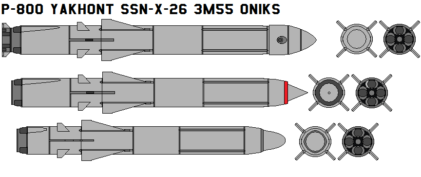

دي صوره الثلاث نسخ الخاصه بالياخنوت SS-N-26 بترميز الناتو و P-800 Yakhnot بحسب السوفيت
و دول صوره احد الصواريخ الثلاث اللتي كان يرمز لها الناتو ب SS-N-22 و هي
P-270 Moskit
أظن الفرق واضح أووووووووووي
و بالمناسبه في فرق بين P-100 Oniks و P-800 Yakhnot/Oniks
و ده برضوا نتيجه تضليل السوفيت للامريكان باعطاء اسماء متشابهه اة واحده لصواريخ مختلفه
