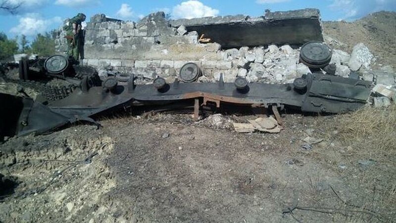

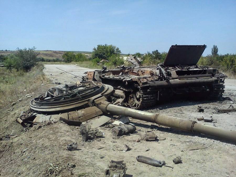

دراسة تم إعدادها بعد مرور بضعة أشهر على الحرب الأهلية في منطقة "دونباس" Donbass (معروفة كذلك بحرب شرق أوكرانيا والتي كانت بدايتها في 6 أبريل العام 2014) تناولت أسباب تهاوي ودمار الدبابات الأوكرانية والخسائر الجدية serious losses التي تعرضت لها هذه العربات خلال صراعها مع الانفصاليين !! فطبقاً لأحد المواقع الأوكرانية المتخصصة في خسائر الدروع (LostArmour) فإن كلا جانبي النزاع فقدا العشرات من الدبابات والعربات المدرعة الأخرى ، وأن الجزء الأكبر من هذه الخسائر كان من نصيب الجانب الأوكراني . منظر الدبابات التي دمرت من قبل المقاومة الشعبية كان غالباً مشهد فظيع ، ومعظم أبراج الدبابات والهياكل تعرض للتلف والأضرار البالغة بعد أن نُزعت عن بعضها البعض . وأحيانا تعرضت هذه الهياكل الملحومة للتمزق tearing بالمعنى الحرفي للكلمة وتبعثرت أجزاءها للخارج . مثل هذه المظاهر المعهودة في التصاميم السوفييتية الأصل وكما شوهد في أكثر من ساحة نزاع ، كانت ناجمة على الأرجح من إيقاد وانفجار مخزون الذخيرة الداخلي . شحنات الدافع Propellants وكذلك شحنات المقذوفات الخاصة بالسلاح الرئيس تعرضت للانفجار وأهلكت بالنتيجة طاقم الدبابة . لقد تسببت تقنية التصميم العتيقة في حرمان الطاقم من أي فرصة للهروب بعد أن مُزقت الدبابة إلى أجزاء غير متناسقة . النموذج الأكثر وضوحاً لخسائر الدرع الأوكراني شوهد من خلال دبابة المعركة من نوع T-64BM Bulat وهي النسخة الأوكرانية المحدثة عن الدبابة السوفييتية العتيقة T-64B ، حيث بدا صعوبة تجاوز أضرار وتلفيات ساحة المعركة أو إعادة الدبابة ثانية للخدمة .
الدراسة تناولت جملة من الأسباب وراء المشاهد المريعة للدبابات الأوكرانية المدمرة ، ووضعت إحدى الفرضيات المحتملة التي تتحدث بإسهاب عن "ذخيرة دون المستوى" sub-standard ammunition كما ذكر أحد الاختصاصيين المعروفين في هذا المجال ، والذي أشار بوضوح لاحتمالية كونها (ذخيرة الدبابة المستخدمة) أحد الأسباب الرئيسة وراء تحصيل هذه الأضرار الشنيعة في البناء الهيكلي والتركيبي structural damage للدبابات الأوكرانية من طراز T-64B . فمعطيات وخصائص الذخيرة ، كشحنات الدافع وشحنات المقذوفات ذاتها ، محكومة بفترة تخزين محددة تضمن سلامتها وجودتها . وبعد تجاوز فترة التخزين المقررة storage period ، هذه الذخيرة تتعرض لتبدلات وتغيرات كيميائية تتسبب في تدهور ملكياتها وخواصها التفاعلية . ففي حالة مساحيق الدافع المستخدمة لرمي الذخيرة وقذفها خارج فوهة السلاح ، نجد أن تجاوز زمن التخزين يتسبب غالباً في حدوث تقلبات ملحوظة في نمط وسلوك الاحتراق combustion behavior ، وبالنتيجة انحراف أعظم في درجات الطاقة المحررة وكمية الغازات المشكلة . ولإثبات صحة فرضيته ، لجأ الاختصاصي الأوكراني ويدعى أندريه تاراسينكو Andrei Tarasenko لبحث علمي عنوانه "دراسة تجريبية حول عمر سبطانات المدافع الملساء" أعد من قبل مجموعة خبراء وباحثين في الجامعة التقنية الوطنية KhPI في مدينة كاركيف Kharkiv (تأسست العام 1885 وهي الجامعة التقنية الأكبر والأقدم في شرق أوكرانيا) ونشرت نتائج البحث العام 2011 في مجلة الجامعة . هدف الدراسة وجه نحو تحرى مستويات إهتراء وتآكل سبطانات المدافع الملساء barrel wearing الخاصة بدبابات المعركة الشرقية والتي تستخدم غالباً ذخيرة متنوعة مختلفة الطاقة .
الاختبارات التجريبية للبحث أنجزت بالتعاون مع مكتب تصميم الآلات موروزوف KMDB (شركة مملوكة للدولة الأوكرانية ومسئولة عن تصميم العربات المدرعة ، بضمن ذلك الدبابات T-80UD و T-84 بالإضافة إلى المحركات ذات الاستخدام العسكري) ، حيث أجريت عمليات إطلاق نار حيه باستخدام ثلاثة سبطانات مدافع (ليس أكثر من 5 طلقات لكل مدفع) . الذخيرة التي استخدمت في التجارب كانت من النوع المخترق للدروع النابذ للكعب المستقر بزعانف ، وهي من نفس الدفعة التي أنتجت قبل 22 سنة وكانت قيد التخزين . بيانات الاختبار جمعت ودمجت مع مقذوفات أخرى جرى إطلاقها مع عمر تخزين بلغ 9 سنوات فقط . وبعد استيفاء كامل البيانات والتحليل العلمي الدقيق ، جاء خبراء كاركيف إلى الاستنتاجات المثيرة interesting conclusions . فقد وجد هؤلاء أنه خلال احتراق شحنات الدافع التي امتدت فترة تخزينها حتى 22 عاماً (تجاوزت فترة التخزين المحددة بنحو 12 سنة) فإن الضغط الأقصى maximum pressure في تجويف سبطانة السلاح نما وتزايد لنحو 1,03-1,2 مرات (مزيد من الطاقة المحررة) . علاوة على ذلك ، الحسابات أظهرت أن استخدام مثل هذه الذخيرة المتقادمة سوف يزيد إهتراء وتآكل سبطانة السلاح بشكل ملحوظ لنحو 50-60% (طبقا لمصادر عدة ، الجيش الأوكراني ما زال يستخدم ذخيرة دبابات صنعت قبل انهيار الإتحاد السوفيتي ، أي مضى عليها نحو 25 سنة) . وفي الأساس ، فإن التصميم الهيكلي للذخيرة السوفييتية/الروسية الخارقة للدروع النابذة للكعب عانى من بعض العيوب والنواقص التي سببت الضرر الأكبر لتجويف سبطانة المدفع مقارنة بأنواع الذخيرة الأخرى .

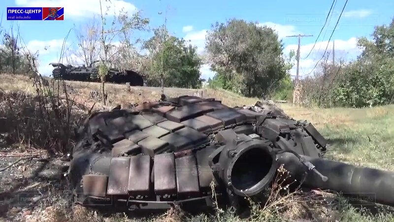

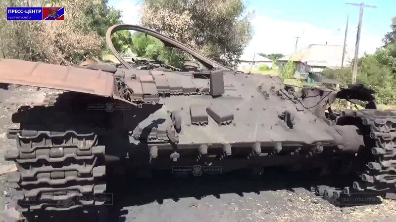

نرى أن دبابة كالدبابة الروسية الأحدث الـ T-90 لا يعتبر تخزين الذخيرة فيها عيباًً و ذلك لأنها تتمتع بمستوى حماية ممتاز كفيل بمعالجة المشكلة من الأساس حيث يتم منع اختراق البرج و ذلك بفضل خطوط الدفاع المتعددة و المؤلفة من الدروع المركبة الحديثة و البرج الملحوم و الجيل الجديد من الدروع التفاعلية ذات القدرة العالية على التصدي لقذائف الطاقة الكيميائية CE و الحركية KE بالإضافة النظام Shtora الذي يحمي الدبابة من مختلف الصواريخ الموجهة المضادة للدبابات ATGM و تتعزز هذه الحماية أكثر إذا ما أضفنا خط دفاعي آخر و هو نظام الحماية Arena و الذي سيتكفل بتحييد مجموعة واسعة من الذخائر التي قد تهدد الدبابة .
يبدو أن فكرة الموضوع وزبدته لم تصل للأخوة بالشكل الصحيح ، نحن هنا لا نتحدث عن مساويء تخزين الذخيرة الداخلية لأن هذا الموضوع سبق شرحه ، لكننا نتحدث الآن عن موضوع آخر يقول أن الذخيرة عندما كانت تنفجر نتيجة ثقب دروع الدبابة الأوكرانية كانت ونتيحة تبدلات كيميائية ناتجة عن طول فترة التخزين كانت تنفجر بعنف والذخيرة كانت تنتج طاقة أكبر مما لو كانت الذخيرة جديدة !! هذا أدى لتفتت هياكل الدبابات الأوكرانية وتناثر قطعها بشكل مأساوي (التقرير تحدث أيضاً عن عيوب تصنيع الهياكل بتقنية اللحام) .

الدراسة لم تكن لمناقشة سبب الإنفجار بعد حدوث ثقب لدروع الدبابة لأن الأمر معلوم ومتوقع !! لكنها كانت موجهة نحو أسباب النتائج المأساوية للدبابات الأوكرانية عندما تضرب وتحولها لقطع متناثرة . والأمر كان أشبه باستخدام كمية متفجرات مضاعفة لتدمير الدبابة من الداخل !! فالأوكران كانوا مصدومين من شدة تأثر دباباتهم بالإنفجارات الداخلية والأمر كما ذكرت لم يقتصر على خلع البرج كما تعودنا مشاهدته مع الدبابات الروسية بل تقطع أجزاء الدبابة لقطع متفاوتة الحجم !!
