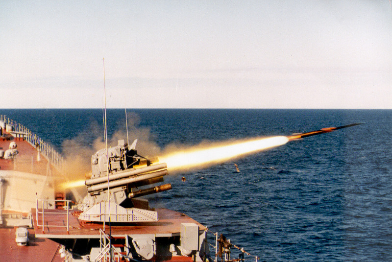

تم بناء المنظومة على أساس تصميم وحدات ويتألف من 1-2 (وحدة القيادية) و1-6 القتالية (وحدة قتالية) وحدات على أساس نظام متعدد الأوضاع للتحكم الآلي بإطلاق النار، مما ساهم في خلق منظومة إطلاق نيران ذات قوة عالية، وقادرة تلقائيا على الإشتباك مع الأهداف في جميع الظروف الجوية في مجال يصل إلى 8000 متر وعلى مسافة تصل إلى 4000 متر في الارتفاع مع وجود احتمال قريب من 100%، غير قابلة للتحقيق في المنظومات منفصلة الصاروخية والأسلحة المدفعية.
من خلال زيادة عدد الوحدات القتالية الموجهة من قبل وحدة القيادة المركزية، تتحقق منظومة دفاع السفينة حلقة دائرية متعددة القنوات.
وهكذا، فإن استخدام منظومة مع 6 وحدات قتالية على متن السفينة يسمح خلال مدة 30 ثانية التصدي لهجوم جماعي من 18 غارة صواريخ مضادة للسفن، وتحسين فرص بقاء السفينة على قيد الحياة إلى 5 أضعاف.

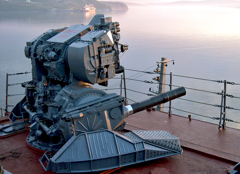

منظومة المدفعية
تعتبر الأسلحة المدفعية من العناصر ذات الأهمية العسكرية الخاصة ، وتتمتع بمستوى عالمي منقطع النظير. ويشمل اثنين من معدلات إطلاق النار العالية جدا (معدل من 10 وحتى 12 ألف طلقة في الدقيقة) المدفع الرشاش سداسي السبطانات جي.إس.إتش من إبتكار المصممين المبدعين ف. ب. غريازيف و آ. غ. شيبونوف والذي يسمح بإطلاق الصواريخ المضادة للسفن على المسافات القصيرة (300-500 متر)، ويوفر احتمال كبير للقضاء عليها. في أنظمة الدفاع الجوي الأجنبية، وهذه المسافة هي أعلى 1.5-2 مرة.
ويتم تحقيق موثوقية عالية، وإستقلالية في العمل وسلامة نظام المدفعية من خلال استخدام نظم تغذية غير مقطعية، ونظام تبريد بخاري للسبطانات وتعزيز هوائي دوران وحدة السبطانات مدمج مع طاقة تصل إلى 130 كيلوواط، وتوفير الوقت للوصول الى الوضع المطلوب.

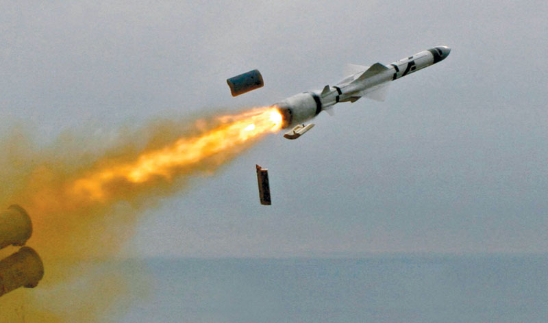

الأسلحة الصاروخية
ميزة الأسلحة الصاروخية هي استخدام نظم مراقبة لاسلكية عن بعد مع أنظمة التحكم البصرية والرادارية لاكتشاف الصواريخ الموجهة مع التحديد التلقائي لهذه الأخيرة وفقا لخوارزميات العمليات القتالية المبرمجة، التي يتم تنفيذها في نظام حاسوب الوحدة القتالية. ويوفر حماية عالية من التشويش الصناعي والطبيعي، حيث أن انفجار الصاروخ لا يؤدي إلى تشويش الوحدة القتالية لصواريخ المنظومة المجاورة، فضلا عن وجود احتمال كبير من إصابة الصواريخ الموجهة في ظروف اهتزازات السفينةتحت تأثير الرياح مركة سطح الماء الكامنة.
الصاروخ ديناميكي للغاية صغير الحجم موحد يمكن تثبيته على السفن و المنظومات البرية، يتميز بوزن وحجم أصغر (الوحدة القتالية) مقارنة مع الصواريخ المماثلة، و قدرة على التكيف مع فتيل الصاعق غير ملموس مع خواص طيران باليستية عالية الأداء.
وهذا يوفر التغلب على فئة واسعة من الأهداف عالية السرعة، بما في ذلك الصواريخ المضادة للسفن التي تحلق على ارتفاع منخفض. يوجد الصاروخ في حاوية النقل و الإطلاق التي توفر الأداء العالي في الإستخدام والتخزين والتشغيل.

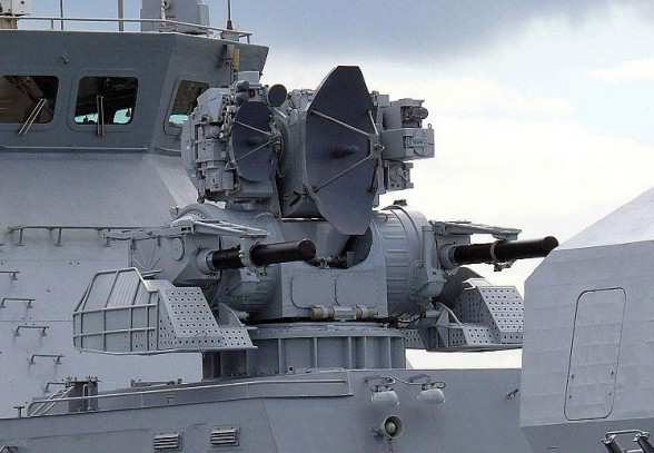

النظام المتكامل متعددة الأوضاع للتحكم بإطلاق النار
نظام التحكم في إطلاق النار في المنظومة المدفعية الصاروخية مضادة للطائرات "كاشتان" تنظم على أساس متعدد القنوات المعلومات مع نطاقات ترددية مختلفة من الوحدة القيادية باستخدام وسائل الإتصالات اللاسلكية وينحصر الهدف في تتبع الوحدة القتالية (نظام التحكم الآلي اللاسلكي وأنظمة التلفزة البصرية) والصواريخ الموجهة (الرادار والكواشف البصرية).
إدارة نوعين من الأسلحة تتطلب معالجة توزيع مهام الأتمتة، والإستهداف، المناسبة لكل نوع من أنواع الأسلحة، وقنوات العلومات وإضاءة ظروف القتال في لوحات التحكم من وحدة القيادة والوحدة القتالية.
ويتم تحقيق الأتمتة الكاملة للعملية القتالية باستخدام أجهزة الحاسوب عالية السرعة في وحدة القيادة والوحدة القتالية، التي تنفذ الخوارزميات مع عناصر الذكاء الاصطناعي: تحديد الهدف، وإعداد البيانات لاطلاق النار، وإطلاق النار المتتابع بالصواريخ والأسلحة المدفعية على الهدف الأكثر خطورة، وتقييم أولي لإصابة الهدف الأول وإطلاق النار على هدف آخر مع تخفيض لاحق من الوحدة القتالية العودة إلى الحالة الأصلية أو إعادة التلقيم.

منظومة المدفعية
الأسلحة الصاروخية
