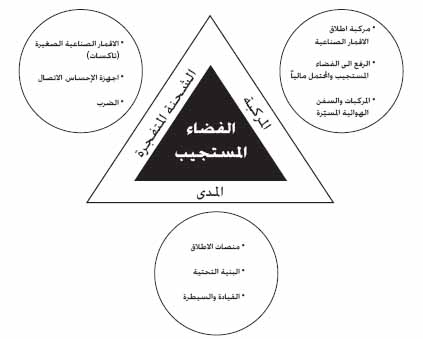

لقد ثبت ان استجابة النظم الفضائية صعبة المنال. وتشمل صفات الانظمة الموجودة مدد التطور التي تزيد على العشر سنوات والتكاليف العالية والتركيز على الثقة والعمر الطويل الصالح للمهمات. وهذه الخصائص مطالَب بها جزئياً بسبب التكاليف الضخمة لتوصيل الانظمة الى الفضاء. ومع ذلك فإننا نستطيع ان نحرز القدرات الفضائية التي نرغب بها عن طريق مقاربات متعددة. تحتفظ الولايات المتحدة بأسطول سريع الاستجابة من مركبات الاطلاق في قوة القذائف البالستية بين القارات وكانت سابقاً تُبقي المركبات الفضائية للاتصالات والانظمة المضادة للفضاء في حالة متيقظة – وهذه مقاربة فعالة ولكنها مكلفة ومُثْقَلة بالسياسة.10 ونتيجةَ ذلك فإن المسؤولين عن مبادرة "الفضاء المستجيب عملياتياً" يدرسون وسائل غير القوة البهيمية لتأمين المستجيبية. وللقيام بذلك فإنه يجب علينا ان نغيّر كثيراً من مظاهر هندسة بناء الفضاء كلها. انّ النظام الارضي والمركبة الفضائية ومركبة الاطلاق والبنية التحتية للاطلاق كلها تؤثر على مستجيبية القدرات الفضائية (انظر شكل 2). اما تحسين زمن رد الفعل لمركبة الاطلاق فذلك ليس مؤثراً جداً اذا لم نحسّن، على حد سواء، البنية التحتية والمركبة الفضائية.

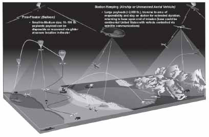

تنطوي احدى المقاربات على عدم الذهاب الى الفضاء اطلاقاً لأن الانظمة الارضية والطائرات تستطيع ان تسدّ كثيراً من الحاجات الفضائية. وتعرّف القوات الجوية المنطقة الموجودة فوق المرتفعات العملياتية التقليدية للطائرات وتحت المنطقة حيث المسارات المدارية – يعني بين 65,000 و325,000 قدم [بين 19,810 و99,060 متر] تقريباً بـ"الفضاء القريب" (انظر شكل 3). هذا الارتفاع العالي مناسب للغاية لانتشار معدات وقوات للاستخبارات والمراقبة والاستطلاع وإدراك مواقع المعارك والاتصالات. ومع اننا لم نَقُم باستخدام واسع للفضاء القريب بسبب التحديات التكنولوجية للعمل في هذه البيئة الا ان التطورات في المواد والتجميع الشمسي وتكنولوجية خزن الطاقة تستطيع ان تعطي الولايات المتحدة فرصة لاستغلال هذه المنطقة للتطبيقات المتواصلة.11
انّ المركبات الفضائية في المدارات تستطيع ان توفر مستويات عالية من الأستجابة لبعض الانواع من المتطلبات. وابتداءً بآخر مستعمل فإن عملية تعيين المهمة المتعلقة بالمعطيات واعلانها ومعالجتها واستعمالها يجب ان تكون في الوقت المناسب وتكون أيضاً مرنة ومتكاملة تكاملاً وثيقاً مع الاتصالات والبنية التحتية المعالِجة للمقاتل في الحرب.12 وتعيِّن العمليات الوطنية المركَّزة المهمات لكثير من القدرات الفضائية الموجودة التي هي عالية القيمة وعليها طلب متزايد. اما عملية اعادة تعيين مهمة لمركبة من المركبات الفضائية فيجب ان تكون مستجيبة لمجموعة اكبر من المستعملين. وتنطبق المستجيبية ايضاً على اعمال مثل اعادة توجيه المركبة الفضائية او القيام بمناورة معها او تعديل برامج الحاسوب التي على متنها او تغيير اتجاه الاشارة لهوائي المركبة.
لا نحصر المستجيبية بالمجال الفضائي. فالاطلاق ايضاً يستطيع ان يحسّن القدرة على سدّ جاجة المستعمل الجديد في الوقت المناسب. انّ الاطلاق السريع للمركبات الفضائية لغرض تعزيز قدرات جديدة او سدّ النقص في الامدادات يستطيع ان يصبح امراً اساسياً للاحتفاظ بالقدرات خلال حرب حامية مضادة للفضاء.13 انّ اعداد مركبة فضائية لمهمة بكفاءة يتطلب تخفيضاً في الوقت المطلوب لاستعداد المركبة للاستعمال والاختبارات النهائية قبل القيام بالاطلاق وهذا، بدوره، يتطلب الهندسة المتعمدة لتلقائية عمليات او لإلغاء خطوات متوسطة. وحالياً نبني المركبات الفضائية حسب مفهوم "الاطلاق حسب الجدول" ولكن المركبات المستجيبة لا بد ان تستعد لـ"الاطلاق حسب الطلب". ونستطيع ان ننتقل الى المقاربة الاخيرة بفعالية اكثر عن طريق الاحتفاظ بالعدد المستعد والمطلوب من المعدات والمركبات الفضائية والمركبات المرافِقة الضرورية لعملية الاطلاق – التي تشكل الاحتياطي الحربي – في مواقع الاطلاق (انظر شكل 4). والقيام بالتغييرات في المراحل المبكرة للعملية وتعجيل المرحلة المتعلقة بالبحوث والتطوير والاختبار والاقتناء – كل ذلك يستطيع ان يحسّن رد الفعل على حاجة جديدة او تهديد متطور.
بسبب التكاليف واحتمال الخطر في التجارب مع الانظمة الفضائية العملياتية الرئيسية فإن المقاربات المنطوية على تخفيضات التكاليف والتقليل من الاخطار لا بد ان تثبت صحتها وسلامتها قبل ان تصبح – رسمياً – برنامج اقتناء رئيسياً. وتقوم القوات الجوية بدراسة مفاهيم لتوفير القدرات المستجيبة لاستخدام المركبات الفضائية المسماة بـ"تاكسات" TacSat وهي مركبات غير مكلفة نسبياً وزنها اقل من 1,000 رطل [450 كيلوغرام] وهي تبشّر بالنجاح كوسائل اختبار لمفاهيم جديدة تزيد من مستجيبية الانظمة المستقبلية وقدرتها على البقاء. وبالاضافة الى ذلك فإن المركبات الفضائية الصغيرة تسمح بإمكانية تصميم المناطق المعمارية الموزَّعة التي من ميزاتها استخدام عدد اكبر من المركبات الفضائية. ومثل هذه المناطق المعمارية، لأنها تقدم عدداً اكبر من الاهداف التي هي كل على انفرادها اقل حرجاً، توفر الامكانية للانخفاض في قدراتها بصورة تدريجية وبطيئة رداً على الاجراءات المضادة كأنظمة التشويش المضادة للاقمار الصناعية او انظمة التشويش الارضية. وتسمح مركبات "تاكسات" للقوات الجوية بالقيام بالتجارب مع هذه المفاهيم.
تنقسم المركبات الفضائية من ناحية الغرض، الى قسمين للنظام – القسم الذي يدعم الحمل الآجر والقسم الذي لا يدعم الحمل الآجر والمعروف بـ"الحافلة" bus. وتشمل مفاهيم المركبات الفضائية المستجيبة تحسين كلا هذين القسمين. ومن الممكن للتطورات في مجالات تكنولوجية مثل علم الالكترونيات الدقيقة ان توفر قدرات "الفضاء الكبير" في جهاز اصغر. ومن ميزات القمر الصناعي "تاكسات 3" مثلاً حمل آجر يقوم بإنتاج الصور فوق الطيفية hyperspectral والبرامج الحاسوبية لتحديد الاهداف وهي على متن المركبة. اما الانظمة الفضائية الموجودة التي لها دورات اقتناء طويلة واعمار نافعة طويلة في المدارات فلها صعوبة في ادماج التكنولوجيا الاكثر حداثةً، بينما الدورات الاقصر والاعمار النافعة الاقصر تشجع على تحسينات اسرع في التكنولوجيا في القسم الفضائي.
بالاضافة الى ذلك فمن الممكن ان تكون ميزات اضافية للمركبات الفضائية اصغر حجماً التي يطلقونها على اساس الاستعمال لمهمات لمدد اقصر. اما العدد القليل من المركبات الفضائية ومركبات الاطلاق التي تُنتَج حالياً في الولايات المتحدة فهذا شيء يسبب صعوبة للاحتفاظ بقاعدة صناعية ويزيد تكاليف انتاج كل جهاز وكل مركبة. واقناع الصناعة الفضائية العسكرية التي هي المحرك لإنتاج الأجزاء عالية العول والقادرة على احتمال الاشعاع بأن تستمر بهذا الانتاج مهما كان ثمن ذلك ومن اجل انتاج عدد صغير فقط من الوحدات كل سنة – هذا الشيء عبارة عن تحدٍ ضخم . وانتاج عدد صغير نسبياً من الوحدات معناه ان تكاليف كل وحدة يسيطر عليها مبدأ "الجيش الدائم" يعني التكاليف الثابتة للاحتفاظ بقدرة ما. فمثلاً ثمن ملكية بنية تحتية مثل منصة اطلاق او حجرة تفريغ للاختبارات لا يعتمد، بصورة عامة، على نسبة تكرار استخدامها. وتصبح تكاليف المحافظة على الخبرات المتخصصة ثابتة ايضاً عندما تبقى معدلات الانتاج منخفضة. وبالتالي قد تكون النتيجة انتاج اعداد اكبر من المركبات الفضائية ومركبات الاطلاق – وحتى المركبات الاصغر – في كميات وتكاليف مقتصدة وهذا يعني انخفاضات في التكاليف هي بدورها ستسمح بالقيام بدراسة مهمات جديدة او مقاربات جديدة لمهمات موجودة.14
يدرس مشروع سلسلة "تاكسات" للمركبات الفضائية كذلك مفاهيم بديلة لتصميم "الحافلة" للمركبات الفضائية. وعن طريق ترك عملية تصميم المركبات الفضائية التقليدية (يعني جعل وزنها مثالياً وهي مُنتَجة بالضبط حسب طلب الزبون للتطبيق المقصود) وبدلاً من ذلك الانتقال الى تصميم "حافلات" للمركبات الفضائية هي مشتركة او حسب قالب معين او قياسية او ابسط من ناحية الشروع باستعمالها يعني حسب تقنية (أدخِل القابس والعب) plug-and-play – بهذه الوسيلة نستطيع ان نخفض تكاليف التطوير ونقصر جدول الانتاج وبالتالي تكاليف الاسطول نفسه.15 اما معدل الانتاج والمفهوم العملياتي فيؤثران تأثيراً قوياً على الحل الوسط بين الكفاءات المكتسبة من خلال تطبيق فكرة تصميم شيء مشترك او قياسي او حست قالب وبين المرحلة في سير الانتاج حيث يجب ان نقوم بتطبيق مثل هذه الحلول الوسط. وتقدم مفاهيم الحافلات للمركبات الفضائية امكانية الانتاج الفوري لمركبة من المركبات الفضائية حسب الطلب لسدّ حاجة معينة وذلك بمعدل انتاج معجل وفي الوقت نفسه المحافظة على انخفاض التكاليف تحت مستوى التكاليف الموجودة للقدرات المساوية. فمثلاً قد يسمح مفهوم (أدخِل القابس والعب) باختيار الحمل الآجر المعين لمركبة فضائية معينة في موقع الاطلاق. ولكن اذا أقيمَ بعملية تكامل واختبار المركبة الفضائية سابقاً فذلك سيعجل وسيبسّط الاجراءات في موقع الاطلاق.
تقدم عدة تصميمات لمركبات الاطلاق تحسينات ممكنة للمستجيبية. فمركبات الاطلاق الصغيرة المصممة كجزء لـ"برنامج القوة الجوية ووكالة مشاريع البحوث المتطورة الدفاعية المتعلق بإطلاق تطبيق القوة من الجزء القاري للولايات المتحدة" تقدم امكانية تخفيض ضخم في وقت وتكاليف توصيل مركبة فضائية صغيرة الى مدارها. ويطور مركز انظمة الفضاء والصواريخ في قاعدة لوس انجلس الجوية فئة جديدة من مركبات الاطلاق التي تستطيع ان تخفض تكاليف وتحسّن مستجيبية الاطلاقات الفضائية. ومفهوم الرفع الى الفضاء المستجيب والمحتمل مالياً ARES وهو عبارة عن تركيب مختلط الاصل لمركبة اطلاق، يشمل مرحلة اولى ممكنة اعادة استعمالها مع مراحل فوقية قابلة للنفاد (انظر شكل 5). والمرحلة المعززة الممكنة اعادة استعمالها تعجل المراحل القابلة للنفاد والحمل الآجر الى نقطة انفصال في الفضاء القريب. وتؤمن المراحل القابلة للنفاد والمفصولة قوة الدفع الباقي لإدخال الحمل الآجر في المدار. وترجع المرحلة المعززة الممكنة اعادة استعمالها الى قاعدة الاطلاق للاستعداد للرحلة الجوية التالية. لقد اظهرت تحليلات التكاليف التي قامت بها الحكومة والصناعة مراراً افضلية مركبات الاطلاق الممكنة اعادة استعمالها كاملاً على انظمة الاطلاق القابلة للنفاد من ناحية الفعالية بالمقارنة مع التكاليف. ولكن الحلول المتعلقة بإعادة الاستعمال الكاملة تتطلب معدلات عالية للطيران للتعويض عن تكاليف التطوير. وبالاضافة الى ذلك وكما تبين من خلال عدة محاولات، فإن عملية تصميم مركبة اطلاق ممكنة اعادة استعمالها كاملاً قد اثبتت انها معقدة جداً من الناحية الفنية. ويقدم المفهوم مختلط الاصل "الرفع الى الفضاء المستجيب والمحتمل مالياً" ARES وسيلة لدراسة منفعة مفهوم الاطلاق الممكنة اعادة استعماله جزئياً مع تكاليف منخفضة مدفوعة مقدماً ونسبة اخطار بسيطة.
تتطلب كل من مركبات الاطلاق والمركبات الفضائية بنية تحتية ارضية. وفي حالة مركبات الاطلاق، فللقوات الجوية منشآت ساحلية ثابتة في قاعدة فاندنبرغ الجوية في ولاية كاليفورنيا وفي محطة كيب كانافيرال الجوية في ولاية فلوريدا واللتاني كلتاهما تحتاجان الى الترميم والتجديد لدرجة كبيرة وقد تكونان هدفين سهلين لقوات العدو المضادة للفضاء. ولكن اذا كانت هناك بنية تحتية متنقلة للاطلاقات تستطيع ان تقوم بوظائفها في كلا الموقعين فإن هذا سيقدم وسيلة لتجنّب التخطيط الطويل والغالي المطلوب لحسم مسائل السلامة ولاستخدام البنية التحتية الموجودة. اما من ناحية المركبات الفضائية فالتكاليف المتعلقة بالسيطرة الارضية ومعالجة المعطيات تستطيع ان تزيد عن تكاليف المركبات الفضائية نفسها. ولا بد للانظمة المستجيبة ان تستغلّ البنية التحتية العسكرية والتجارية حتى يبقى تأثير التكاليف والسوقيات (اللوجيستية) شيءً تسهُل السيطرة عليه. اما تطوير الانظمة الارضية المتقشفة التي ستكون قادرة على رد الفعل السريع فهذا سيكون تحدياً كبيراً.
