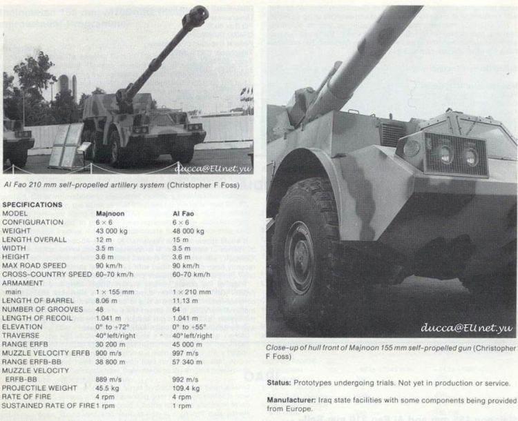

مشروع مدفع بابل الصغير والكبير
من سلسلة المدافع العراقية الصنع انجزته هيئة التصنيع العسكري العراقية
مثل الفاو ومجنون 155 ملم ذاتيتا الحركة
الصورة من معرض بغداد الدولي 1989
هنالك مدفع لم يتم التطرق له جزء من مشروع بابل
بابل الصغير 350 ملم انجز عام 89
