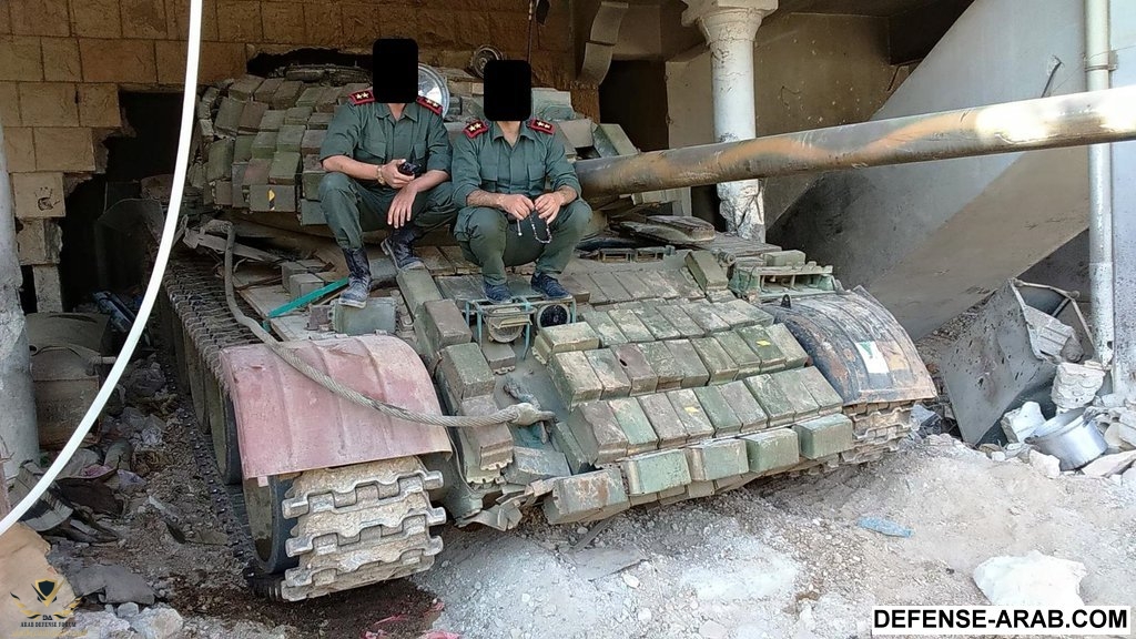

كيف يعمل درع الدبابة التفاعلي المتفجر(ERA)؟
صورة لدبابة سورية
T-55AMV, Syrian style (2015).

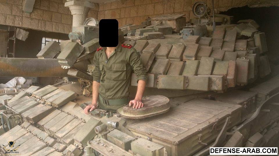

مع اكبر عدد من قرميدات الدرع التفاعلي ... شاهدته في حياتي
في بعض الاماكن الدروع التفاعلية مزدوجة ّتحّ
