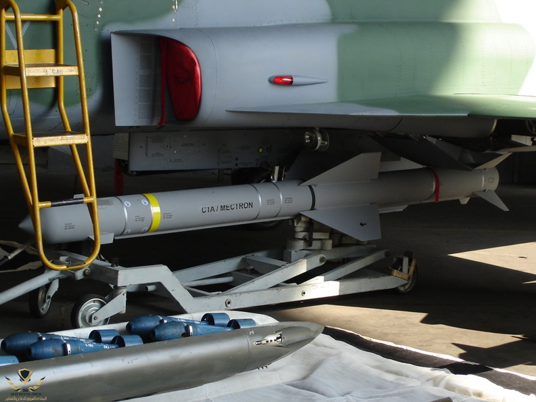

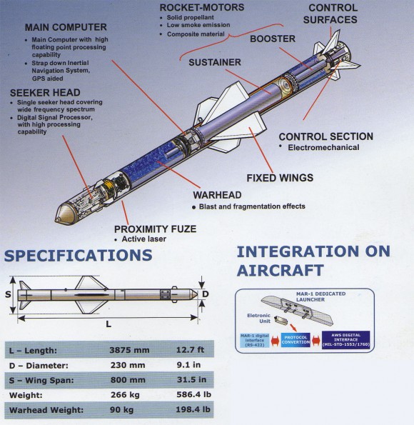

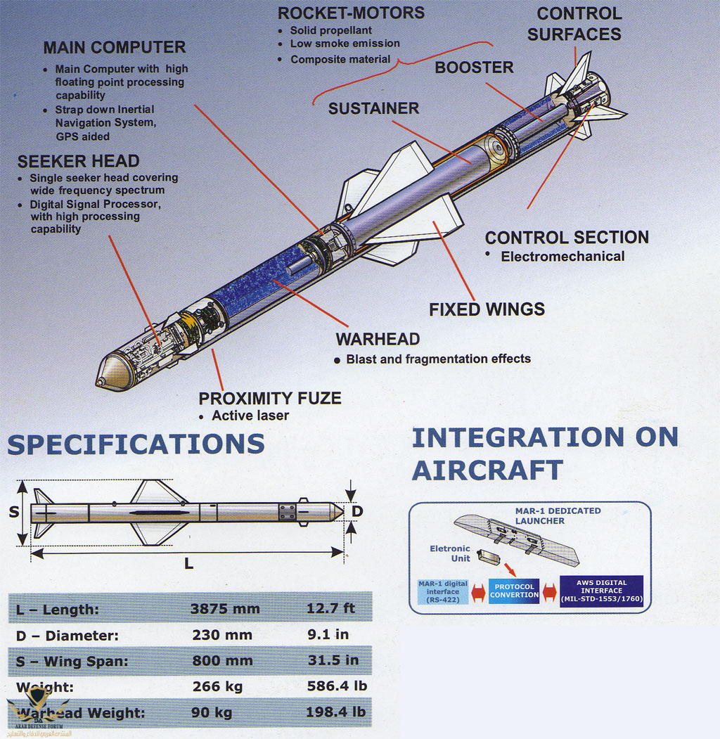

الوزن (266.0 كجم)
طول (3.9 متر)
قطر (23 سم)
الوزن رأس حربي (90 كجم)
يبلغ مداه من 60 كم
مداه 60 كم بس

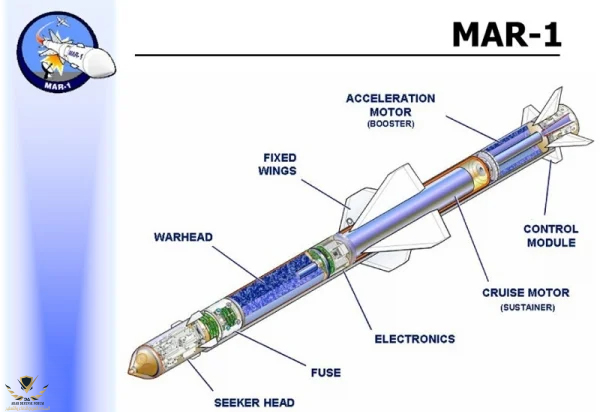

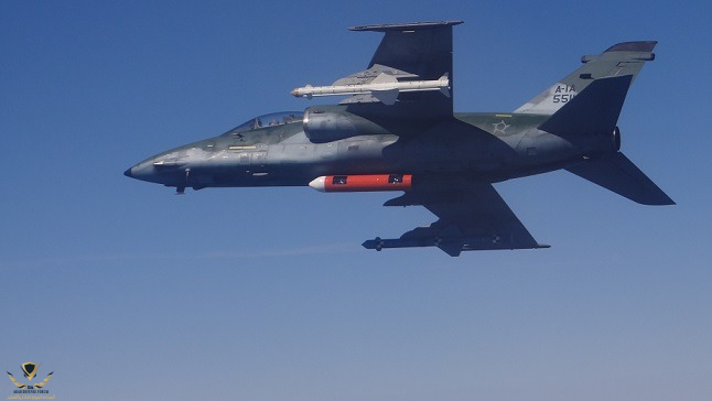

MAR-1 هو صاروخ جو-أرض تكتيكي مضاد للإشعاع متوسط المدى، مع توجيه راداري سلبي مع خيارات نطاقات متعددة لمهاجمة أنظمة الدفاع المضادة للطائرات.
بدأ تطوير MAR-1 في عام 1998 لصاروخ مضاد للإشعاع يهدف إلى تجهيز طائرات A-1 (AMX) التابعة للقوات المسلحة ا
تم الانتهاء من تصديره الأول إلى باكستان في عام 2011 لتجهيز مقاتلات JF-17 وMirage III في ذلك البلد.
منذ البداية، كان البرنامج بقيادة DCTA (قسم علوم وتكنولوجيا الفضاء الجوي)، جنبًا إلى جنب مع شركة Mectron، .
أظهر التحليل في سيناريو محاكاة أن رأس البحث MAR-1 قادر على اكتشاف رادار منخفض الطاقة على مسافات تزيد عن 50 كم.

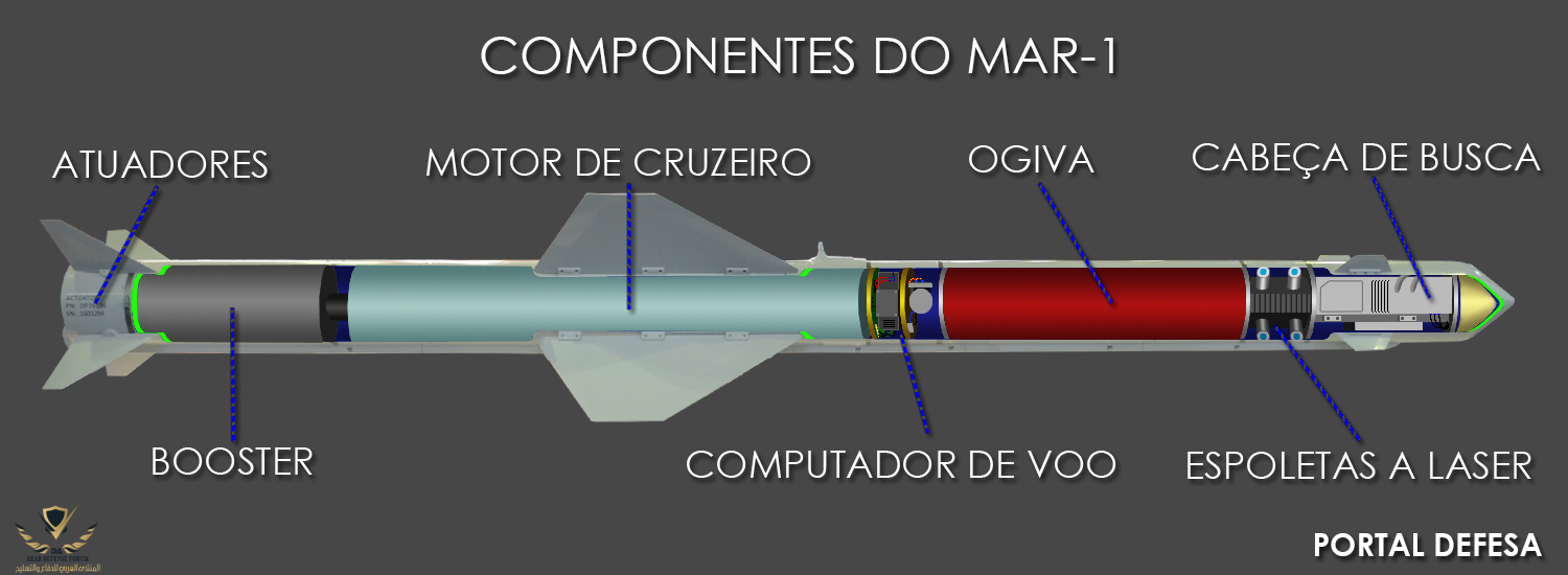

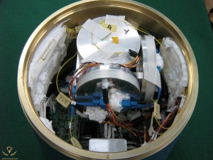

كانت إحدى أكبر الصعوبات التي واجهت التطوير هي تطوير المنصة الجيروسكوبية أو منصة القصور الذاتي. مثل هذه التكنولوجيا عرضة للحظر لأسباب سياسية واستراتيجية من قبل الدول التي تهيمن عليها.
يتطلب ذلك مشروعًا، يبدأ عمليًا من الصفر، من كتلة جيرومترية من الألياف الضوئية المصغرة بثلاثة محاور متعامدة من شأنها أن تزود الكمبيوتر الموجود على متن الطائرة بالمعلومات الضرورية إلى جانب مقاييس التسارع، مما يضمن دقة الصاروخ.
وظهرت عقبة أخرى في عام 1999 عندما حاولت الحكومة البرازيلية شراء هوائيات وبعض الأنظمة الأخرى لتطوير رأس البحث MAR-1 من شركة مصنعة في لاس فيغاس، لكن الحكومة الأمريكية اعترضت على الشراء بدعوى أن "التكنولوجيا المضادة للرادار" ولم يتم الإفراج عنه لأسباب تتعلق بالأمن القومي. وتتجاوز هذه التكنولوجيا مستوى القدرة المعتمد للبرازيل.
وفي مواجهة هذه العقبة، كان على DCTA تطوير رأس البحث محليًا.
تم إجراء اختبارات الطيران على كتلة جيرومترية ثلاثية المحاور (BGT)، مكونة من ثلاثة أجهزة قياس جيرومترية من الألياف الضوئية (GFO)، تم تطويرها نتيجة لمشروع GIROMAR بتنسيق من IEAv بمشاركة شركة OPTSENSYS .
يعد BGT نظامًا فرعيًا أساسيًا لملاحة الصاروخ المضاد للإشعاع MAR-1، الذي طورته شركة MECTRON. تم إجراء اختبارات الطيران لـ BGT المدمج في صاروخ MAR-1
كان من الضروري لشركة Mectron أن تطور هذه التقنية بنفسها. وكانت منصة الملاحة، المحظورة أيضًا، بمثابة نظام استراتيجي آخر لهذا النوع من الأسلحة والذي يتطلب حلاً وطنيًا. في هذه الحالة، تم استخدام كتلة جيرومترية من الألياف الضوئية بثلاثة محاور متعامدة، تم تنسيق العمل من قبل معهد الاختبارات المتقدمة (IEAv) بمشاركة شركة OPTSENSYS. كان لدى Autodirector أيضًا متطلبات عرض النطاق الترددي الصعبة للغاية ودقة عالية جدًا.
كانت الدقة هي الشيء الذي فاجأ فريق ميكترون لأنه في عدة حالات اصطدم الصاروخ بالهوائي، وفي حالات أخرى انفجر عندما كان على بعد خمسة أمتار. في بعض الاختبارات، تمكن MAR-1 من الوصول إلى الهدف بشكل مستقل بعد إطلاقه بواسطة AMX.

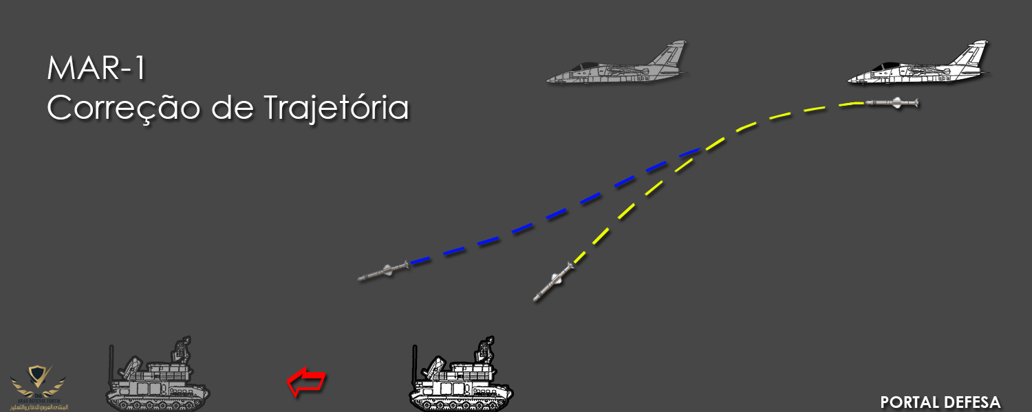

يتمتع MAR-1 بالقدرة على التقاط الأهداف بمفرده، سواء كان لا يزال على متن طائرة الإطلاق أو في حالة طيران بالفعل، في حالة ظهور هدف. يتمتع السلاح أيضًا بقدرة جيدة على المناورة، وذلك بفضل زعانفه الخلفية الطويلة نسبيًا، حيث يمكنه تصحيح مساره إذا كان مصدر الانبعاث متحركًا.
تمكنه هذه الخاصية القدرة على مهاجمة السفن على سبيل المثال.

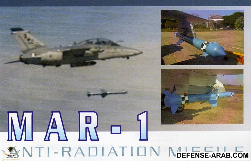

اختبارات الصاروخ البرازيلي المضاد للإشعاع MAR-1.
يُظهر الجزء الأول اندماج الصاروخ مع مقاتلة باكستانية.
والثانية هي الأطلاق من مقاتلة طراز AMX-A1
