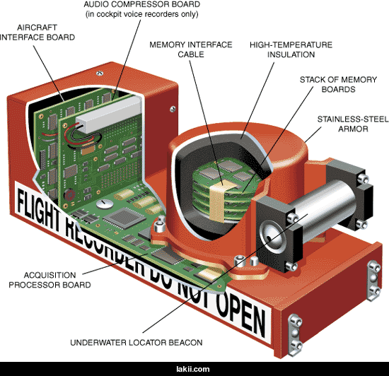

ويكون موقع الجهاز في مؤخرة الطائرة؛ لأن المقدمة عادة تأخذ قوة الاصطدام الكبرى؛ ولذلك فالذيل والمؤخرة أفضل حالاً، وهناك أسهم على السطح الخارجي لجسم الطائرة تشير إلى مكان الصندوق الأسود (وحدتي التسجيل)
52703.imgcache
