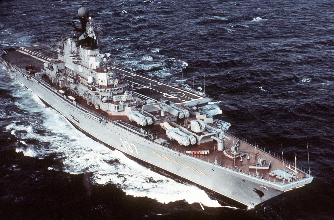

منصات البازالت على متن Novorossiysk Kiev-class
تم نشره أولا عام 1975 على متن حاملات الطائرات السوفياتية فئة كييف التي تحمل 4 منصات اطلاق مزدوجة لصواريخ البازالت ثم على كل من الغواصات class Echo 2 التي خرجت من الخدمة في منتصف الـ 90 و لاحقا الطرادات فئة class Slava .. الصاروخ يصل الى سرعة ماخ 2 في الارتفاع العالي و ماخ 1.5-1.6 على الارتفاع المنخفض من خلال محرك بالوقود السائل اضافة الى معزز صاروخ بالوقود الصلب ، نظام التوجيه في الصاروخ مؤلف من مستشعر راداري ايجابي يتحول دوريا للنمط السلبي إضافة الى DATA link للتنسيق بين الصواريخ المطلقة و استقبال البيانات الصادرة من رادار التوجيه المحمول جوا و للمرة الأولى وحدة كمبيوتر رقمية (Tsifrova Vichislenna Mashina) لمعالجة البيانات و رسم مسار الصاروخ ..

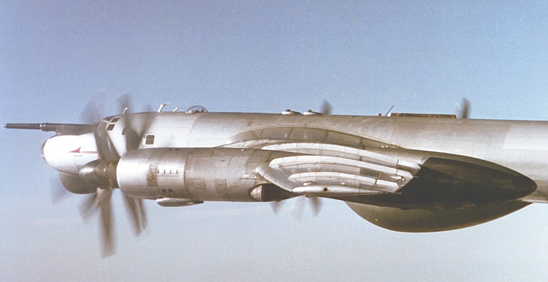

تطلق عادة 8 صواريخ بفارق زمني ضئيل و تطير فيما يشبه قطيع ذئاب مفترسة و على علو منخفض (حوالي 30 مترا) و توجه في المرحلة الأولى عبر مروحيات Kamov 27 أو طائرات Tupolev 95 D بقدرات ISR و الحاملة لرادار
Big BuldgeUspekh
الــ Tu 95 D الحاملة لرادار uspekh
لمهام الاستطلاع و الإرشاد و التهديف خلف الأفق Over Horizon Targeting العامل على J/I band و البالغ مداه أكثر من 400 كلم ،و تبقى الصواريخ في صمت راداري مطبق .. بعدها يتولى صاروخ بشكل مبرمج قيادة التشكيل فيعتلي حتى 5000 الى 7000 متر ليضيئ الهدف على فترات من خلال راداره الخاص و يوجه الصواريخ الأخرى التي تبقى على علو منخفض ، في حال أسقط الصاروخ القائد فالتشكيل ينظم نفسه و يعتلي صاروخ آخر مجددا .. هذا التكتيك و العدد الكبير للصواريخ يعطي قطيع الذئاب هذا إمكانية عالية للوصول للهدف إذ في حال انقض أحدها على الحاملة فالصواريخ الاخرى تنقض تلقائيا على قطع التشكيل الأخرى .. بدن الصاروخ أيضا معزز بتدريع خاص ،و قدرته العالية على المناورة تزيد من بقائيته و نسب نجاحه في تخطي دفاعات العدو

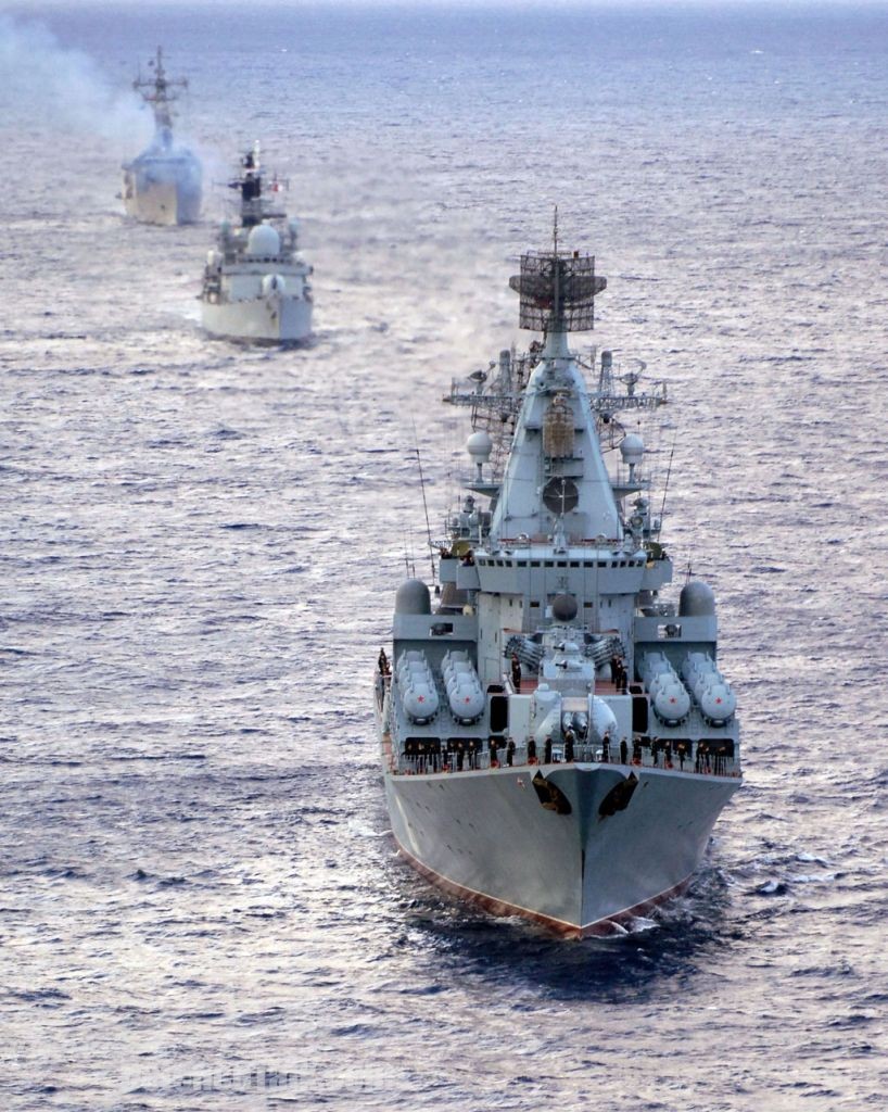

الطــراد Moskva class Slava
عام 1975 تم إدخاله على 10 غواصات من طراز project 675 Echo 2 مع نظام Kasatka –B لاستقبال المعطيات من رادار Uspekh المحمول جوا ،حيث تحمل كل واحدة 6 صواريخ بشحنة تقليدية و 2 بشحنة نووية .. كما أدخل على الحاملات الأربع من طراز كييف project 1143 و التي بقي منها 1 في الخدمة (الأدميرال جورشكوف) التي بيعت للهند .. آخر حاملي الـ Bazalt هي طرادات الفئة slava project 1164 مع 16 منصة إطلاق .. 2 من الفئة سلافا تحمل البازالت و هما الطراد موسكفا التابع لأسطول البحر الأسود و الطراد Ukraina التابع للبحرية الأوكرانية ..بينما الطراد Varyag العامل في أسطول الهادي و الطراد Marshal Ustinov العامل في أسطول الشمال فتحمل الـ P1000 الأحدث و الأكثر تطورا ، تجدر الإشارة الى أن كل صواريخ البازالت الباقية في الخدمة مزودة بالشحنة التقليدية فقط و ذلك منذ انهيار الاتحاد السوفياتي ..
