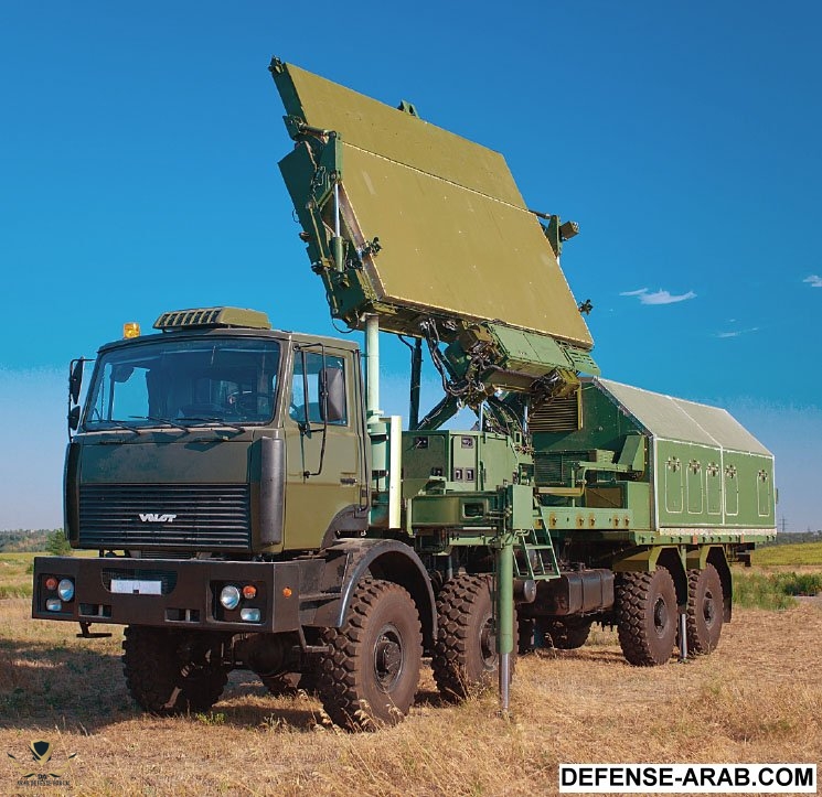

رادَار رصد وتتبُّع وإلتِقاط أرضِي صِناعة أُوكرَانِيّة عبر شرِكَة Iskra بزاوِية رُؤية 55 درجَة بِما يُمكّنه من إلتِقَاط أهدَاف بالِستِيَّة ،توقِيت الإعدَاد لا يتجاوَز 6 دقائِق ، مُؤهّلاته تُؤهّله لمُنافَسَة نُظرائِه الأمرِيكِي An/TPS78 والفرنسِي GM400 وبسِعر يبلُغ نصف سعر الرّادار الأمرِيكِي .

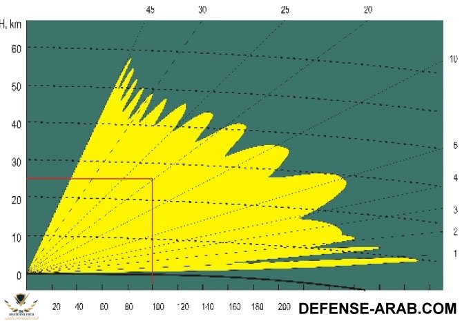

شكرا ٫٫٫٫ لكن أريد معلومات بالأرقام ٫٫ لتعم الفائدة ٫٫٫ ما هو نطاق التردّد الذي يعمل به ٫٫٫٫٫ ؟؟ ما هو أقصى مدى للكشف ؟؟؟؟ ٫٫٫٫ ما هي وصلات البيانات المتوافق معها ؟؟؟ أقصى إرتفاع يمكن إكتشاف العدف منه ؟؟؟؟ ما هو أقل مقطع راداري للهدف يمكنه كشفه و من أي مسافة ؟؟؟ ٫٫٫

منقُولة حرفِيًّا من بِطاقة بياناتِه
Wavelength range S
Number of frequencies 6
indicator range, km 400
Number 2 modes elevation angle
switching time from one mode, no more, c 0.1
Field of view in elevation, degrees
in mode 1 0 ... 35
in mode 2 0.55
Period review , 5, 10
Suppression clutter, dB> 50
Method digital beamforming
antenna 12 Rays
detection range aircraft with RCS 5m2 3 km
(with detection probability P = 0.8 and probability of false alarm F = 10-6)
at an altitude of 10 km 200
at an altitude of 100 m and 40
-mean-square error of measuring the coordinates in the absence of organized interference:
range, m 100
azimuth, 20 min
height, in the area for a distance of 100 km, m
mode 1300
mode 2400
Recovery time, 30 min
time, min 6
Operating temperature range, C -40 ... +50 C
Number of transport units 1
مشاهدة المرفق 5506
مشاهدة المرفق 5507

هذَا الرّادَار إشترته القُوّات المُسلّحَة المِصرِيَّة لتوظِيفِه في الدِّفاع الجوِّي وطوَّرَته

لإدخالِه منظُومة الدِّفاع الجوِّي المِصرِيّة مُتوسِّطة المَدَى كان لا بُد من تحوِيره بشكل جُزئِي وهذا يحصُل دائِمًا وهناك من يقُول أن التّطوِيل يطال فقط الشّفرة وما إلى ذلِك لِتفادِي التّشوِيش عليه

بحسب قرائتي البسيطة وجت ان هذا الرادر جزء من منظومة صواريخ الدفاع الجوي البوك ام
التي اشترتها مصر مؤخرا ولكني للاسف لم اجد صور شبيهه بالصور الموجودة في الموضوع
ولكن وجد صور مشابهه اخى ربما هذا ما قصدته بالتطوير اخي @ rajji2 rajji2
الله ينوّر علِيك ، هذا بالضّبط ما تحدّثتُ عنه وألف تحيّة لِـقُدرتك على إيجاد الصُّورة

أوّل من ربط نظام البوك بهذا الرادار الأكراني هي دولة بيلاروسيا ٫٫٫ إذا حذت مصر حذوها فهذا أمر رائه ٫٫٫ لأنّه دمج صاروخ قاتل برادار كشف و إنذار مبكّر قوي
التّعاقُد مَع مصر تم من مُدّة ولم أفهَم أيضًا كيفِيّة تطوِيرُه أو على الأصَحّ تطوِيعه في إطار منظُومات الدِّفاع الجوِّي إلا من خِلال هذِه الصُّورة
ليس تطوير بالمعنى المعروف للكلمة ٫٫٫ لكن عملية ربط الرادار بمنظومة الدفاع الجوي BUK-m بواسطة DATA-LINK ٫٫ يعني وصلة بيانات ٫٫٫ و هذه الطريقة معمول بها في أغلب الدول ٫٫ حسب احتياجاتها و إمكانياتها ٫٫٫
