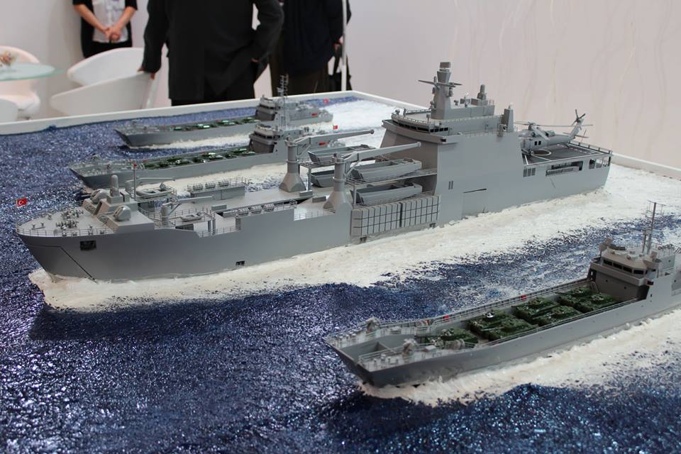

في عام 2011 تم توقيع عقد بين الامانه العامه للصناعات العسكريه (SSM) وشركه Anadolu التركيه لبناء سفنتين انزال ودعم لوجيستي (LST) , ويتم حاليا التحضير لبدء بناء السفنتين
سفينه الانزال (LST) هي سفينه تستخدم في العمليات البرمائيه , حيث تحمل السفينه الدبابات , المدرعات والمركبات بالاضافه لمعدات عسكريه اخرى ومئات الجنود بكامل عتادهم
السفينه التركيه ازاحتها 7125 طن وحمولتها من المعدات العسكريه تصل لوزن 1180 طن
تسليح السفينه -
مدفعين عيار 40 ملم
نظامين للدفاع Phalanx CIWS
ورشاشين عيار 12.7 ملم

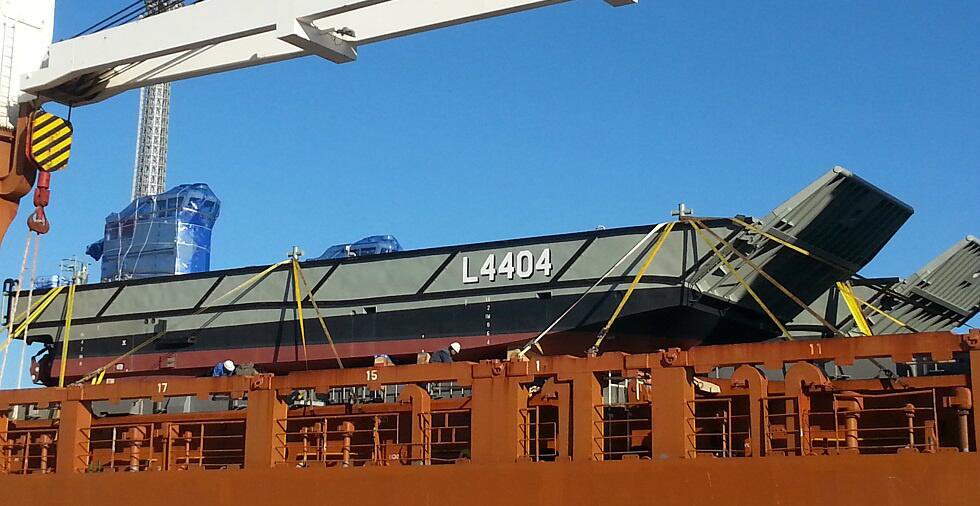

في السنوات الاخيره تعمل البحريه التركيه على امتلاك سفن انزال متعدده , حيث تم حديثا دخول 8 سفن انزال (LCT) الخدمه
وطبعا المشروع الاكبر .... هذه الجميله
معلومات اكثر تفصيلا عن السفينه التركيه
Landing Ship Tank (LST) Project consists of acquisition of 2 ships through local design, construction and integration in order to meet operational requirements of Turkish Naval Forces Command.
The new generation Landing Ship Tank is a fast amphibious vessel of upper-intermediate size with its significant armament power. She will play the major role of power projection with transporting huge quantities of fire support elements and marines in order to conduct amphibious operations.
She also acts as a flag ship and logistic support vessel.The responsibility of design, construction, system integration, performance and timely delivery is the responsibility of Anadolu Deniz İnşaat Kızakları Sanayi ve Ticaret A.Ş.
TECHNICAL SPECIFICATIONS OF THE SHIP
Function:
Primary:
Amphibious operations and troop transfer.
Secondary:
Fast humanitarian and rescue aid to disaster areas.Medical Aid and Transportation
Description:
Ship is a mono-hull type vessel, all steel construction, designed to meet the speed, sea keeping maneuverability and stability requirements of Turkish Naval Forces Command. Expected service life will be 40 years.
Displacement : 7125 Tons
Length (LOA) : 138.75 m
Length (LWL) : 130.80 m
Beam : 19,60 m
Draught : Less than 2.0 m forward, less than 5.0 m aft at full load
Propulsion : 4 x main diesel engines 2880 kW each,
2x shafts, 2x controllable pitch propellers
1x 500 kW bow thruster
Speed (max continuous) : 18 + knots at full load displacement.
Sea worthiness :
Ship will have an unlimited operation capability at Sea State-5 and will be operable with some limitations at Sea State-6 or higher. Unlimited helicopter operations at Sea State-4.
Complement:
Ship : 12 officers, 51 petty officers, 66 ratings
Joint Group Headquarters : 17 officers
Marines : 350
Ship is capable of carrying 1180 tons of mixed vehicles or cargo on vehicle and open decks at full performance.
Electric :
4x785 kW Diesel Generators with Power Management System 380 V, 3 Phase, 50 Hz.
Rules and Regulations :
IMO/MARPOL 73/78
IMO/SOLAS
COLREG
Stability as per BV – 1033
NATO STANDARTS (STANAG, ANEP etc.)
ISO
TSE
TURKISH NAVY STANDARTS​

زوارق انزال اسبانية الصنع اخي ابو قحط
تعاقدت تركيا عليها مع التصنيع المحلي رفقة الحاملة خوان كارلوس
بالتوفيق
نعم , زوارق الانزال جزء من الصفقه مع شركه Navantia الاسبانيه
