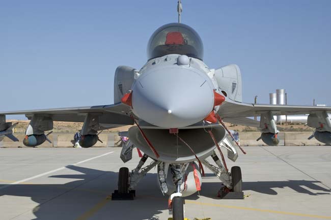

انا معجب كثيرا بهذة اللقطة للمقاتلة اف 16 الاماراتية
لدى سؤال الم يكن من تطويرات النسخة الاماراتية دمجة انظمة التهديف فى جسد المقاتلة ؟
ضمن التطوير ان يكون هناك نظام تهديف وflir مدمجين داخليا من صنع نورثروب جرومان ( يدعى AN/ASQ-28 IFTS ) ولا اعلم سبب وضع البود الخارجي ،، قد يكون لانتيرن على ما اظن او هو سنايبر ،، لست متأكدا واكتب من الايفون ( صعب في البحث عن المعلومات )
اليك هذه الجزئية :
Secondly, the Northrop Grumman AN/ASQ-28 IFTS (Internal FLIRand Targeting System) replaces the pods in earlier aircraft. With state-of-the art components and packaging technology, the Internal FLIR Targeting System (IFTS) incorporates an advanced multi-functional FLIR/laser system into the F-16 nose to improve lethality and survivability with lower weight and drag and a laser targeting pod mounted underneath the fuselage. The elimination of bulky pods also enhances stealthiness.
اعتقد انه كما اشرت اعلاه ..
الاف 16 بلوك 60 مجهزة بنظام تهديف+فلير في آن واحد مدمج بالبدن ويدعى AN/ASQ-28 IFTS .. بحسب Flight Global هو مثبت فوق انف المقاتلة ( يبدوعلى شكل كرة )
The aircraft is also fitted with a Northrop Grumman AN/ASQ-28 IFTS (Internal FLIR and Targeting System) mounted as a ball turret above the nose) replacing the external pods used on earlier variants.
http://www.flightglobal.com/news/articles/dubai-2007-uae-shows-off-its-most-advanced-falcons-219363/

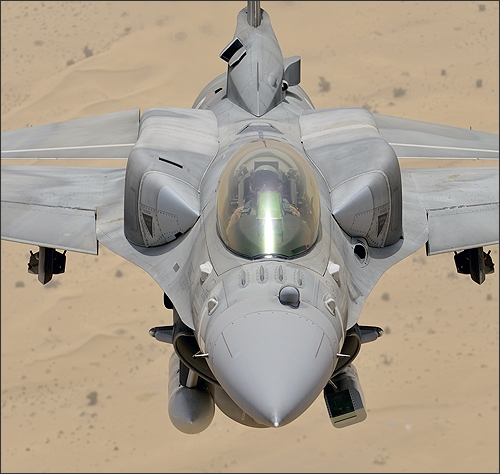

اما الاضافي الذي تسأل عنه فهو بود سنايبر .. كما يبدو في الصورة اسفل مدخل الهواء ( D intake )
وهنا
وهنا البود نفسه بصورة اكثر وضوحا
وهنا البلوك 60 من زاوية اخرى ( لاحظ تشابه الرأس المدبب لبود سنايبر )

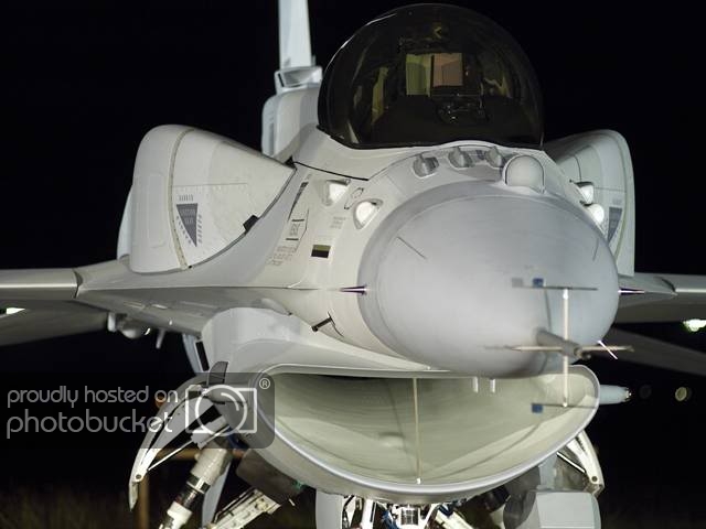

ملاحظة للتعليق على ما قالته Flight Global بخصوص ان البود مركب على شكل كرة على انف المقاتلة ..
النظام Internal FLIR Targeting System AN/ASQ-28 IFTS او مايعرف اختصارا بـ IFTS ( نظام التهديف والرؤية الليلية الداخلي ) .. اعتقد والله اعلم , انه تم القيام بـ Structural modifications على انف المقاتلة لكي يصبح البود مدمجا بالبدن نفسه بدل حمله على نقطة تعليق او مثبتا على فتحة هواء المحرك ..
هنا صورته
aaj.jpg%3Fm%3D1370456751
لاحظ الشبه بين الصورة اعلاه وبين صورة انف البلوك 60 ( لا يبرز منه سوى مقدمة البود الكروية في حالة البلوك 60 )
الفوائد المتأتية :
1- توفير نقاط التعليق لحمل الاسلحة وخزانات الوقود الاضافية بدل البودات ..
2- امكانية تركيب بود اضافي ( سواء بودات التهديف كالسنايبر او بودات الحرب الالكترونية وغيرها ) على احدى النقطتين اسفل فتحة المحرك
مثل هذه التوليفة في حالة البلوك 60 ( تبدو النقطتين مشغولتين , احداهما بالبود سنايبر على النقطة اليمين والاخرى التي على اليسار لا اعرف ماهيته !! )
وهنا نقطة واحدة مشغولة ( البود سنايبر على النقطة اليمين )
والله اعلم
اتمنى ان اكون قد افدتك وافدت القراء الكرام ... وجمعة طيبة للجميع
