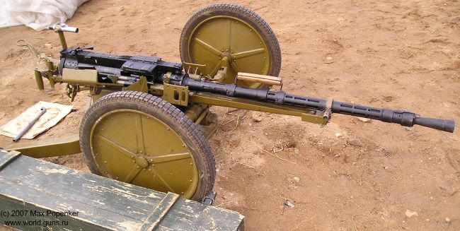

اخى ممكن تشرح اى كيف ان عيار الدوشكا50اما المدفعيه المضاده للطائرات23او30مع ان هذه المفعيه اكبر فى الحجم
اخي الكريم مرحباً بك في المنتدى العربي للدفاع والتسليح
اخي الكريم هناك عيارات شرقية وغربية اخي الكريم عيار الدشكا 12.7مم وعيار الرشاش البراونغ عيار 50 اخي الكريم العيارين واحد نفسه يقال عنه ذالك بختلاف المقايس العسكرية
ومضادات الطائرات المعروفة مثل 12.7 و14.5 و 23
الدشكا عيار 12.7
رشاش 14.5
رشاش 23
اخي الكريم مع العلم ان هناك باب خاص للاسئلة في المنتدى
كويس ان ما زال هناك ماده علمية بالمنتدى بعيد عن السياسه والحملات الانتخابية ليل نهار اللي ملت المنتدى
يسمى عيار ٥٠ مجازاً و هو في الحقيقة ١٢.٧ ملم ، أي ٥٠٪ الانش = نصف انش او نصف بوصة
الانش يساوي ٢٥٫٤ ملم
