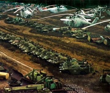

٢ - ادى تسرُّب التلوث النووي الى اغلاق محطة تشرنوبيل الروسية لانتاج الكهرباء باستخدام الوقود النووي، واعتبر التسرُّب كارثة وطنية قضت على الآلاف بمرض السرطان.
