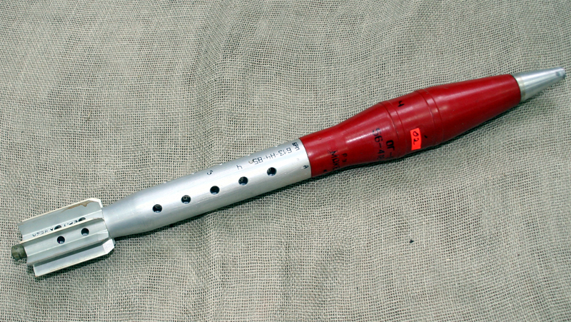

اهتم المصممين السوفييت بتطوير نوعين من الذخائر لصالح السلاح SPG-9 ، هما شديد الانفجار المتشظي FRAG-HE ، وشديد الانفجار المضاد للدبابات HEAT . هذه المقذوفات من النوع المثبت بزعانف أو أنصال مع دافع صاروخي مساعد بوقود صلب بالنسبة للنوع المضاد للدبابات . ذخيرة السلاح SPG-9 مشابهه لتلك المطلقه من المدفع منخفض الضغط 2A28 Grom عيار 73 ملم الخاص بالعربة المدرعة الشهيرة BMP-1 ، لكنها هنا تحمل التعيين PG-15V .
المدى الفعّال للمقذوفات المتشظية المضادة للأفراد يمكن أن يبلغ 1000 م ، والأقصى يصل حتى 4500 م ، خصوصاً مع استخدام نمط التصويب غير المباشر . المقذوف المتشظي القياسي الذي يحمل التعيين OG-9 مجهز بعدد ثمانية زعانف مضلعة من أجل الاستقرار ، كما أن رأسه الحربي مزود بصمام تصادمي من نوع GO-2 ومتفجرات من نوع TNT زنتها 735 غرام . يبلغ وزن هذا المقذوف 3.6 كلغم ، في حين أن وزن القذيفة بالكامل يبلغ 5.5 كلغم ، وهو غير مزود بمحرك دفع صاروخي ، علماً أنه يحقق سرعة فوهة من 316 م/ث . أما بالنسبة للمقذوفات شديد الانفجار المضاد للدبابات فإن مداها المؤثر يبلغ 800 م (متوسط الانحراف في ظروف مثالية مقدر بنحو 0.43 متر) في حين المدى الأقصى يصل إلى 1200 م . النوع القياسي المضاد للدبابات يحمل التعيين PG-9 ويمتلك سرعة فوهة من 435 م/ث . يبلغ وزن هذا المقذوف 2.6 كلغم ، في حين أن وزن القذيفة بالكامل يبلغ 4.4 كلغم . الرأس الحربي للمقذوف المضاد للدبابات يشتمل في تركيبه على 0.322 كلغم من متفجرات الهكسوجين hexogen ، التي تتيح له قابلية اختراق حتى 300 ملم في التصفيح الفولاذي المتجانس . النسخ الأحدث من الذخيرة مثل PG-9VS حققت قابلية اختراق حتى 400 ملم في صفائح الفولاذ (جرى تطوير مقذوف ثنائي الرؤوس هو PG-9VNT مع مدى فعال حتى 700 م ، وقابلية اختراق للفولاذ من 550 ملم أو 400 ملم بعد تجاوز قرميد الدرع التفاعلي المتفجر) .

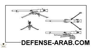

المدفع SPG-9 مجهز في الجهة اليسار من سبطانته بمنظار تصويب بصري من نوع PGO-9 بقوة تكبير 4× ومجال رؤية حتى 10 درجات . وللرؤية في الظلام ، يمكن تجهيز السلاح بتشكيلة من مناظير الرؤية الليلية السلبية من نوع PGN-9 وSPG-9M وغيرها . هو سهل الحمل نسبياً ، حيث لا يتجاوز وزنه 47.5 كلغم ، يزداد إلى 59.5 كلغم مع حامله الثلاثي . السلاح يتم نقله عادة بواسطة عربة مدولبة ليحمل بعد ذلك إلى الموقع من قبل طاقم من فردين هما الرامي والملقم ، علماً أن طاقمه المثالي يتكون من أربعة أفراد ، هما القائد والملقم والرامي وحامل الذخيرة الإضافية (يمكن نشره وتجهيزه للرمي خلال دقيقة واحدة تقريباً ، مع معدل إطلاق نار من 5-6 طلقات في الدقيقة) . حامله الثلاثي Tripod هو من النوع القابل للطي ، ويمكن التحكم بدرجة ارتفاعه لما بين 390-700 ملم ، كما يمتلك زاوية دوران أفقية من + -15 درجة . كما يوجد نسخة مغايرة من السلاح بعجلات قابلة للفك والفصل معدة للاستخدام مع القوات المحمولة جوا ، يطلق عليها SPG-9D . السلاح في الخدمة لدى عدد كبير من القوات المسلحة ، وتشكيلة متنوعة من الذخيرة أنتجت لصالحه ، وإن كان أغلبها عبارة عن نسخ مماثلة للقذائف السوفييتية الأصلية شديدة الانفجار المضادة للدبابات والمضادة للأفراد . شهد السلاح SPG-9 أكثر من ساحة صراع ، كما شوهد في الحرب الأهلية السورية بيد مقاتلي الجيش الحر . هو متوفر بشكل كبير للميلشيات شبه العسكرية والقراصنة البحريين في منطقة القرن الأفريقي ، وكذلك في المناطق الأخرى بدرجة أقل . هو ليس شعبي كالقاذف RPG-7 لأنه يجب أن يصعد على عربة لنقله ، ولا يمكن حمله وإطلاقه بسهولة من الكتف .
