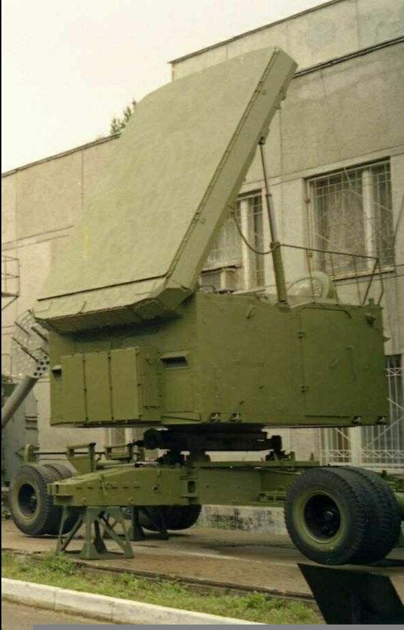

و يتكون اللواء الروسى للنظام S-300P من ثلاث بطاريات و نظام قياده و السيطره طراز 83M6E و
يستخدم رادارا ثلاثى الابعاد طويل المدى طراز 64N6E يمكنه تتبع حتى 100 هدف على مسافه 300
كلم , كما يمكن توصيل اللواء برادار المراقبه طراز 36D6 , و تتكون البطاريه النمطيه من رادار
لأضاءه الهدف المعادى و التوجيه طراز 30N6E , و المركبه المسيطره على النيران , 8 قواذف تعمل
كحامل ووسيله نقل و قاذف لعدد اربع صواريخ ( لكل قاذف ) و يمكن للنظام ان يشتبك مع سته أهداف
جويه أو ثلاثه أهداف باليستيه فى نفس الوقت , كما يمكنه اطلاق 12 صاروخا فى خلال خمس ثوان , و

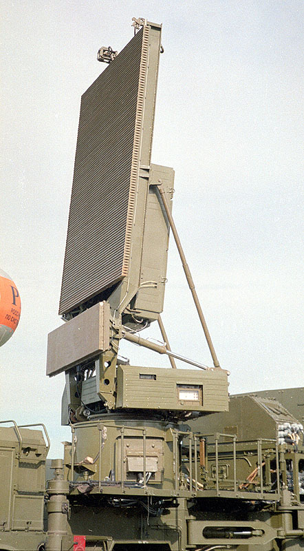

يتم مسانده تلك الوحده برادار ثلاثى الابعاد طراز 9S19ME للمسح فى قطاع اقل و له مدى يصل الى
175
كلم و يتحرك الشعاع الردارى لهذا الرادار خلال 75 درجه فى الاتجاه الرأسى و 60 درجه فى الاتجاه
الافقى , مما يتيح له مسح كل هدف مروه واحده كل ثانيه , و يمكن لهذا الرادار تتبع 20 هدف و التعرف
على 3 اجهزه اعاقه الكترونيه معاديه , و يمكن لمركز القياده ان يسيطر حتى على أربع بطاريات تتمركز
على حتى 10 كلم من المركز .
