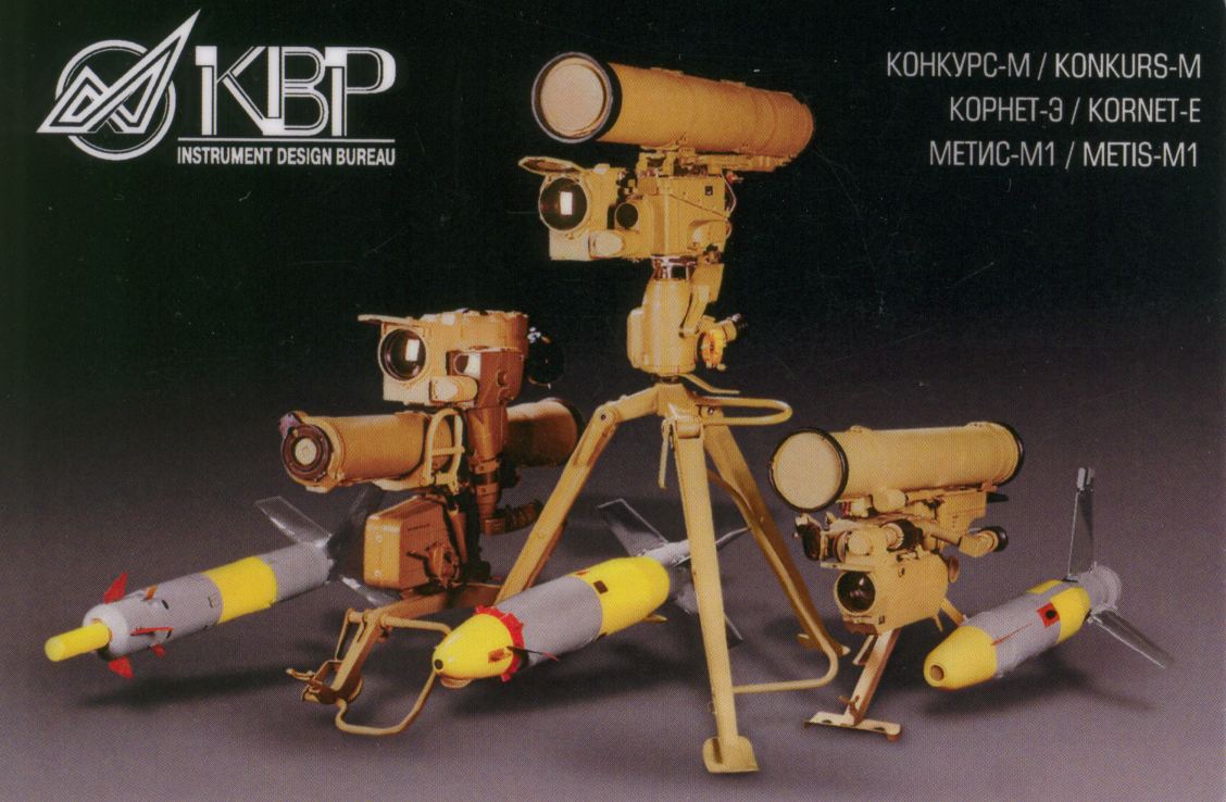

موضوع جميل من عضو اجمل
وجد هذه الصور وهي جميلة جداً
تجمع ثلاثة من اسلحة الموت المباغت الروسية
