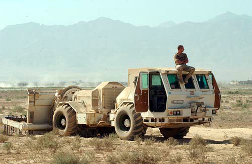

بعد كشف الألغام يمكن وضع علامة لتجاوزها وتفجيرها بنيران المدافع أو نسفها بدبابات ُتركب عليها أجهزة خاصة. يقوم الجهاز بتفجير الألغام عند المرور فوقها. هنالك أجهزة تسمى الثعابين تستخدم أيضاً لنظافة حقول الألغام. والثعابين أنابيب طويلة معبأة بمتفجرات. تدفع هذه الأجهزة داخل منطقة اللغم حيث يتم تفجيره. يتسبب الانفجار في تفجير الألغام القريبة وينظف الطريق للجنود والمركبات
[URL="http://upload.wikimedia.org/wikipedia/commons/4/48/Hydrema_mine_cleaning_vehicle.jpg"]
(كاسحه الغام)
