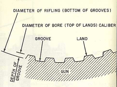

الآن نأتي لمشكلة البارود وما يسببه في التجويف .. الرسم للأعلى يعرض تجويف سبطانة محلزنة لسلاح ناري من الداخل ، الفراغات المقطوعة في جوف السبطانة يطلق عليه "الأخاديد" grooves ، في حين يطلق على القمم البارزة أو الحافات الناتجة اسم "الأراضي" lands . وفي الوقت الذي يستفاد به من الأراضي لمسك القذيفة وتثبيتها في جوف السبطانة ، فإن مجاري الأخاديد تعمل على تمرير الغازات المتسارعة لتدوير القذيفة طولياً حول محورها . نواتج احتراق شحنات الدافع تعمل على الإلتصاق بحواف الأخاديد ، ومع الوقت وكثرة استعمال السلاح تترسب هذه النواتج على الأرضية وتتكلس . هي بالتالي تفقد التجويف المحلزن قابليته على تدوير القذيفة ، ومن ثم تفقد القذيفة جزء مهم من دقتها . لذلك يتم التأكيد دائما على قضية التنظيف .
بالطبع الأخاديد عادة ما تكون متفاوتة العدد ولكنها بعمق محدد ومسار معرف في جوف السبطانة ، إما لجهة اليمين أو اليسار ، كما تحدده حسابات التصميم الابتدائي . حيث تحقق هذه الأخاديد قدرة ذاتية للقذيفة للدوران حول محورها الطولي long axis ، في حركة مغزلية الشكل ، الهدف منها تحصيل توازن واستقرار أفضل للقذيفة ، وتحسين خصائص الديناميكا الهوائية للمقذوف أثناء الطيران .
