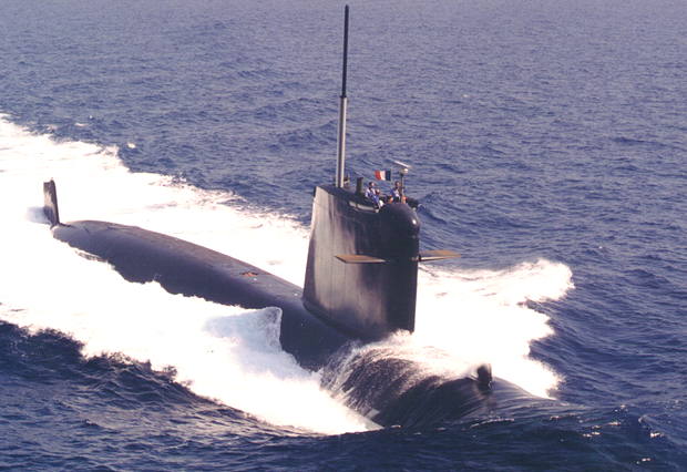

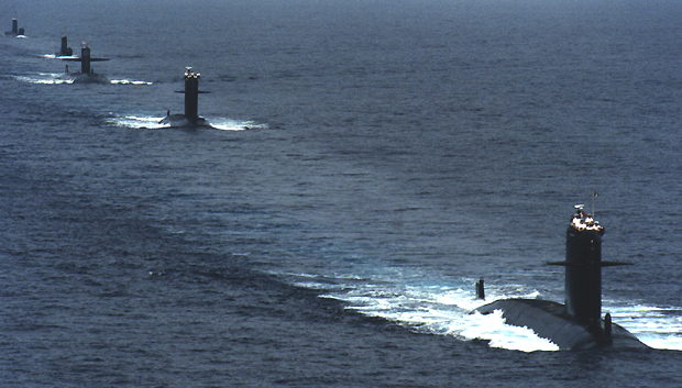

الغواصات من الفئة SSN Rubis Amethyste :
تستخدم القوات البحرية الفرنسية ست غواصات من الفئة SSN Rubis. انضمت أول هذه الغواصات، وتحمل اسم Rubis، إلى القوات البحرية الفرنسية، عام 1983؛ تلتها الغواصة Saphir، عام 1984؛ ثم Casbianca، عام 1987، وEmeraude، عام 1988؛ وAmethyste، عام 1992؛ و Perle، عام 1993. الغواصات الست ذات قوة دفع نووية. صممت الغواصات الأربع الأولى لتنفيذ مهمة قتال سفن السطح. وأعيد تجهيزها فيما بعد بتجهيزات مطابقة للغواصتَين الأخيرتَين، لتصبح الغواصات الست قادرة على تنفيذ مهمة قتال سفن السطح وقتال الغواصات المعادية.
الغواصات الست مزودة بصواريخ مضادة للسفن من النوع Exocet SM 39، التي تطلق من أنابيب قذف الطوربيدات. وتحصل هذه الصواريخ على بيانات الأهداف من نظام المعلومات التكتيكي للغواصة. ويمكن الغواصة حمل حمولة مختلطة، تتكون من 14 صاروخاً وطوربيداً، أو إطلاق الصواريخ من العيار 533 مم.
تستخدم هذه الفئة من الغواصات نظام المعاونة الإلكترونية DR 3000 V، ورادار الملاحة Hughes 1007 الذي يعمل في الحيز I الترددي. وتستخدم كذلك منظومة السونار السلبية DMUX 20.
تحصل الغواصة على الطاقة اللازمة لها من مفاعل نووي توربيني كهربائي، يبرد بالماء المضغوط من النوع PWR Cas 48، يوفر قدرة 48 ميجاواتاً. ويوجد بالغواصات محرك احتياطي يعمل بوقود الديزل في حالات الطوارئ.
