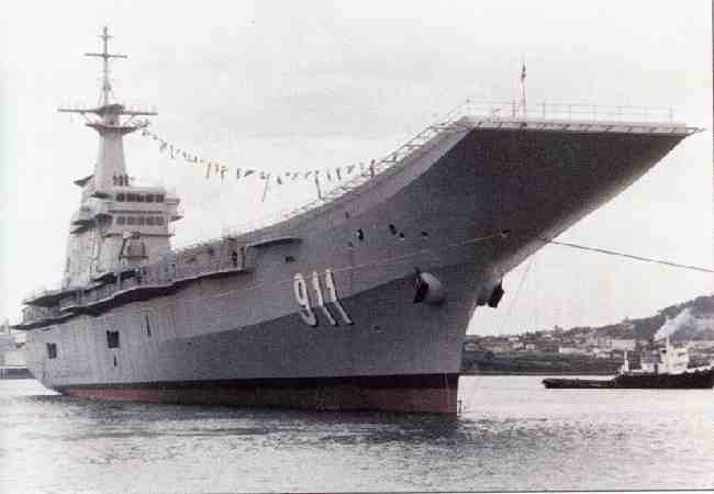

حاملة الطائرات العمودية التايلاندية Chakri Naruebet، بنيت للبحرية الملكية التايلاندية، في حوض البناء الأسباني IZAR. كان التعاقد على بناء الحاملة في يوليه 1992. ودخلت الخدمة عام 1997. تصميمها يشبه تصميم الحاملة الأسبانية Principe De Asturias، التي ينحرف سطح الطيران بزاوية ميل إلى أعلى تبلغ 12 درجة، تساعد على تسهيل إقلاع الطائرات المماثلة للطائرة Harrier. والحاملة مخصصة لمعاونة أعمال القتال البرمائية، التي يكلف بها الأسطول الملكي التايلاندي، إضافة إلى أعمال البحث والإنقاذ، والتعامل مع الكوارث.
الحاملة مزودة بست طائرات عمودية متعددة المهام، من النوع S-70 B Sea Hawk، لتنفيذ أعمال مهاجمة الغواصات. يكمل عمل هذه الطائرات ست طائرات مشتراة من أسبانيا من النوع AV-8S، ذات إقلاع رأسي. ويبلغ طول سطح الطيران للحاملة 174.6 م، ويبلغ عرضه 27.5 م، وينتهي بزاوية ميل رأسية تبلغ 12 درجة. ويمكنها أن تستوعب عملية إقلاع خمس طائرات عمودية، في وقت واحد. ويوجد بها حظيرة لإيواء 10 طائرات من الحجم المتوسط.
الحاملة مزودة بنظام صاروخي، ثماني الخلايا، من النوع MK-41 للإطلاق الرأسي، ويطلق الصواريخ Sea Sparrow. ومخطط تزويدها بثلاثة قواذف من النوع Sadral، سداسي الخلايا لإطلاق الصاروخ Mistral، قصير المدى، القادر على اعتراض الصواريخ المهاجمة التي تطير ملاصقة لسطح البحر. الحاملة مزودة كذلك بأربعة نظم للدفاع المركزي من النوع Phalanx، الذي يتكون من ست سبطانات من العيار 25 مم، ويمكنه إطلاق 3 آلاف طلقة في الدقيقة الواحدة، ومداه يبلغ 1.5 كم.
تحصل الحاملة على الطاقة من منظومة محركات، تعمل بوقود البنزين وبوقود الديزل.

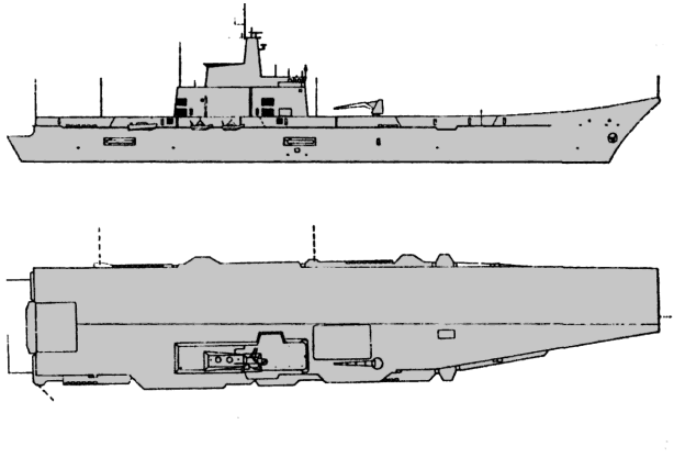

1. الأبعاد
الطول الكلي:
182.6 م.
الغاطس:
6.2 م.
طول سطح الطيران:
174.5 م.
عرض سطح الطيران:
27.5 م.
2. الأوزان
الحمولة الكاملة:
11.486 طناً.​
