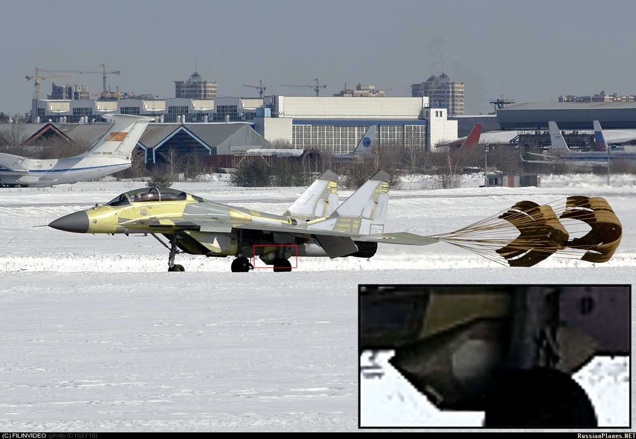

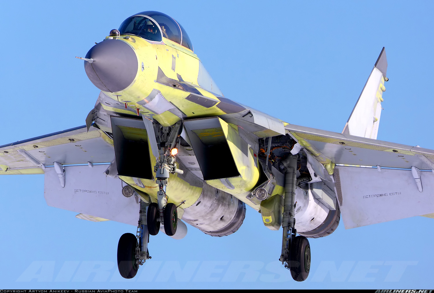

كما زودت الطائرة بنظام IRST للبحث بالأشعة ما دون الحمراء متعدد القناة نوع OLS-M كما يمكن تركيب بود ليزري و للأشعة ما تحت الحمراء لإضاءة الاهداف الأرضية .
عندك فكرة عن نوع البود المطلوب للتصويب البصري , و هل هذا يعني أنها لا تملك قدرات رصد بصري بلا هذا البود
معلومة بسيطة عن البود : هو ذاته المركب على الميج-35 , و معلومة أخرى , لقد طلبته سورية على ما يبدو و الدليل صورة للنسخ السورية التي اختبرت سابقا و قد جهزت بالبود أسفل فتحة المحرك اليساري , و للتأكد انه الطلب السوري و ليس الهندي لا حظو غياب نظام التزود بالوقود جوا
أظن أنك وجدت ما تبحث عنه ...
بحثت بشكل مكثف عن هذا الموضوع ولم أجد اي شيء مفيد .
أنا بحثت و وجدت صورة للنسخ السورية و هي تختبر بالبود الذي يبدو أيضا جديد أي انه خاص بالطلبية :) يمكنك مراجع الصورة ,و هو يبدو نسخة من النظام المثبت على mig-35 إلا أنه ليس قياسي يركب و يفك أسفل المحرك الأيسر و هذا أمر جيد حيث لا يشغل نقطة تعليق
