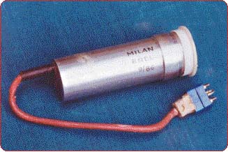

العدسة السفلى تكون لمتابعة شعلة الاشعة تحت الحمراء و قياس الانحراف الزاوي و ارسال البيانات الى صندوق معالجة البيانات و يقوم الصندوق بارسال اشارة لتعديل مسار الصاروخ و العدسة العليا تكون عبارة عن منظار عادي فيه تصالب مصفر مع جهاز التتبع الزاوي من المصنع(كلامي هيك صح أم خطا)

صورة للشعلة الحرارية العاملة بالأشعة تحت الحمراء Infrared flare في الصارو خ ميلان ..
