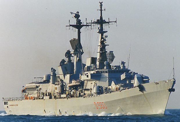

بنت القوات البحرية الإيطالية المدمرات من فئة Durand De La Penne، لإحلالها بدلاً من المدمرات السابقة لها التي قارب عمرها الافتراضي على الانتهاء. وهي مدمرات تبلغ حمولتها 5 آلاف طن، متعددة المهام وقادرة على تنفيذ مهام الدفاع الجوي لحماية مجموعات القتال البحرية، أو القوافل البحرية العسكرية والمدنية؛ وكذلك قتال الغواصات أو سفن السطح؛ وتوفير المعاونة والتأمين خلال عمليات الإبرار البحري، والاشتراك في قصف الأهداف الساحلية.
المدمرة مزودة بمنظومة متطورة للقيادة والسيطرة، ونظم اتصال بواسطة أقمار الاتصالات العسكرية. كما تستخدم وصلات نقل المعلومات للاتصال بالسفن الأخرى أو بالطيران المعاون. تستخدم المدمرات من هذه الفئة صواريخ سطح/ سطح من النوع Otomat MK 2، المكونة من أربعة قواذف مزدوجة الخلايا. وتستخدم المدمرات نظام Albatros MK2 للدفاع الجوي، الذي يعتمد على الصاروخ Aspide ذي التوجيه نصف الإيجابي؛ إضافة إلى الصواريخ SM – 2 MRT التي تستخدم ضد الطائرات على المدى المتوسط، وصواريخ Milas المضادة للغواصات.
المدفع الرئيسي على المدمرة هو المدفع OTOBreda من العيار 127 مم، الذي يستخدم قذائف زنة 32 كجم، ويبلغ مداه 15 كم، ومعدل النيران 45 طلقة في الدقيقة. كما تستخدم المدمرة ثلاثة مدافع OTOBreda من العيار 76مم، تطلق قذائف 6 كجم، ومداها 15كم، ومعدل النيران لها 120 طلقة في الدقيقة.
مدمرات هذه الفئة مجهزة بسطح هبوط للطائرات العمودية، وحظيرة لإيواء الطائرات، تستوعب طائرتَين من النوع Sea King SH- 3D، أو EH- 101. تعتمد المدمرة على نظام محركات يمكنه العمل بوقود الديزل أو البنزين، يتكون من محركَين يعملان بالبنزين من النوع LM 2500 GT، قدرة كلّ منهما 40.3 ميجاواتاً، أمّا محركا الديزل، فهما من النوع BL 230.20 DVM، قدرة كلّ منهما 9.3 ميجاوات.
1. بلد المنشأ:
إيطاليا.​
2. الاستخدام: مدمرات تستخدم في توفير الدفاع الجوي لمجموعات القتال البحرية، وحماية القوافل، ومعاونة الإبرار البحري، وقتال سفن السطح والغواصات، وقصف الأهداف الساحلية.
3. الدول المستخدِمة:
إيطاليا.
المواصفات: العامة والفنية
1. الأبعاد الخارجية
الطول:
135.6 م.​
العرض:
16.1 م.
5 م.
الغاطس:
5 م.
2. الأوزان
5400 طن.
الحمولة الكاملة:
5400 طن.
الحمولة القياسية:
4500 طن.​
3. الأداء
السرعة القصوى بمحركات البنزين:
56 كم/ س.​
السرعة القصوى بمحركات الديزل:
38 كم/ س.​
مدى العمل:
11 ألف كم، عند سرعة 32 كم / س.
4. القوة المحركة
المحركات الأساسية:
LM 2500.
العدد:
2.
الوقود:
بنزين.
قدرة كلّ محرك:
27.500 حصان.
المحركات الثانوية:
BL 230-20 DVM​
العدد:
2.
الوقود:
الديزل.
قدرة كلّ محرك:
6300 حصان.
عدد المحاور:
2.
5. التسليح
المدفع الرئيسي:
OTOBreda.
العيار:
127 مم.
المدفع الثانوي:
OTOBreda.​
العيار:
76 مم.
العدد:
3.
الصواريخ المضادة للطائرات:
SM-1MR أو Aspide.​
الصواريخ سطح / سطح:
Otomat MK 2.​
الطوربيد:
MV- 90​
قاذف الطوربيد:
عيار 324 مم​
العدد:
6.​
الطائرات العمودية:
SH-3D أو EH-101​
6. المستشعرات
رادار البحث:
SPS 52C وSMA 768​
رادار البحث السطحي:
SPS - 702​
رادار الملاحة:
SMA SPN-748 أو SMA SPN-703.​
رادار قيادة النيران:
SPG 775.​
أجهزة السونار:
DE – 1167​
نظام إدارة النيران:
IPN-20.​
7. الحرب الإلكترونية
نظام الاعتراض الإلكتروني:
SLQ - 732.​
نظام الإعاقة الإلكتروني:
SLQ - 705.​
نظام تنصت إلكتروني:
نعم.
نظام خداع الطوربيدات المعادية:
SLQ – 25​
نظام إطلاق الرقائق المعدنية والمشاعل الحرارية:
CSEF Sagai.
المدمرات من الفئة Durand De La Penne
تاريخ دخول الخدمة ا
لاسم​
المسلسل
1993
Durand De La Penne​
D560​
1993
Francesco Mimbelli​
D 561​
imgres
النظم الصاروخية على السفينة
Surface-to-Surface Missile System
MBDA OTOMAT Mk2, 4 x twin launchers
Surface-to-Air Missile System
SAM Albatross MK2, 16 missiles
1 x standard SM-2 MR Tartar GMLS MK13 missile system​
